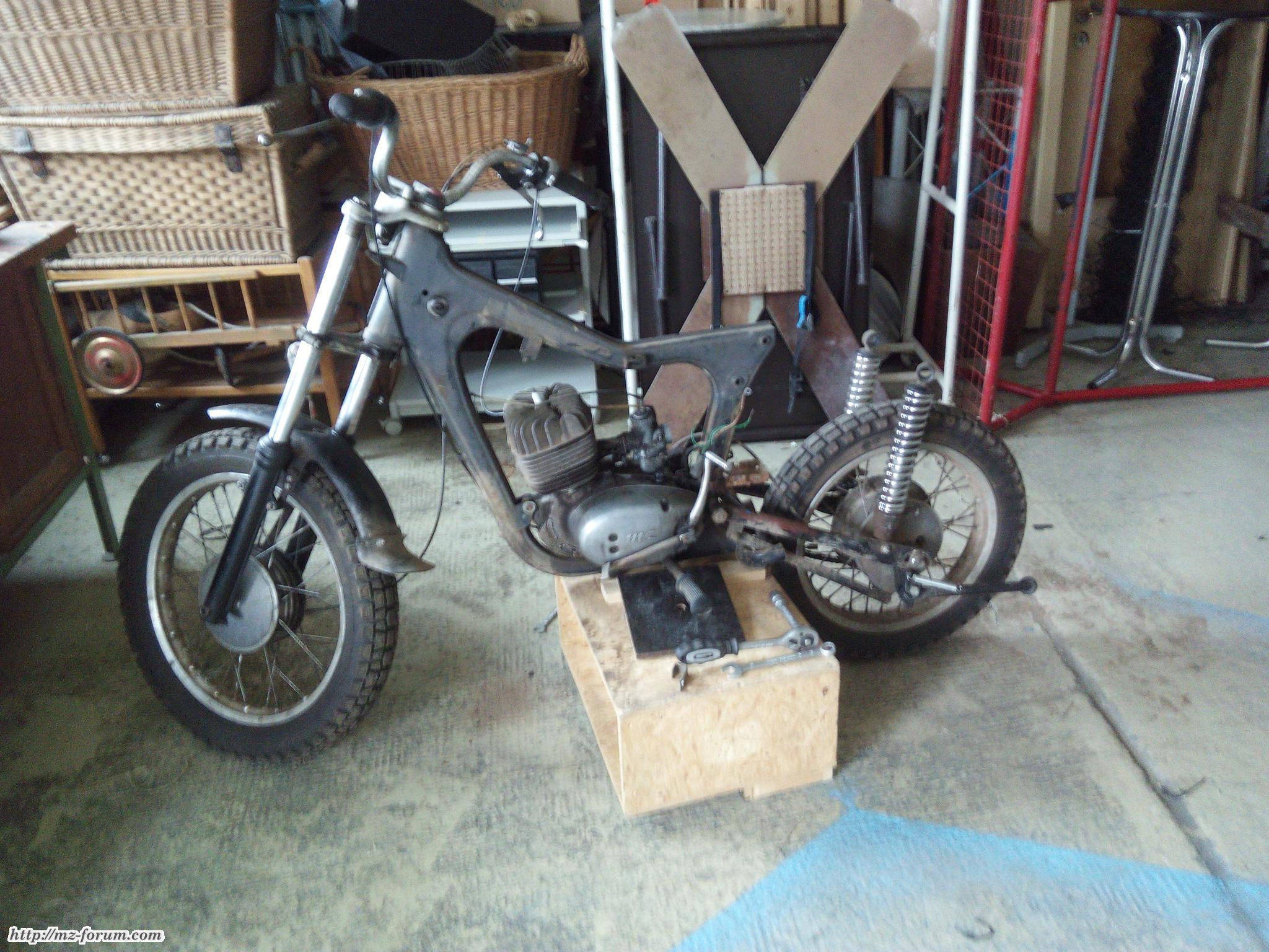

Leider habe ich das erste Foto erst gemacht, als das große Zerlegen schon in vollem Gange war:
Mehr als das, was zum Fahren wirklich notwendig war, war nicht dran. Die Substanz des vorhanden war gut, aber eben sehr in Mitleidenschaft gezogen…

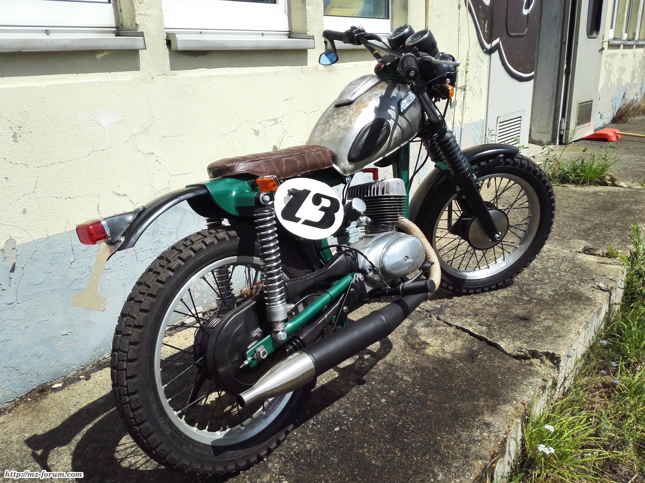

Inspiriert durch die Jungs von 'Werks Motorcycles' und dem sehr verehrten 'Martin Purrer' entstand in den letzten 12 Monaten, nach dem ‘‘hier-mal-ein-Stündchen-da-mal-ein-Stündchen‘‘ Prinzip, dann der `Rattler‘:
Ich weiß, wie viele Kollegen hier auf das Thema Umbauten zu sprechen sind - bitte nicht hauen!
Wäre die TS noch etwas vollständiger gewesen, hätte ich mich für eine Restoration des Stückchens republikanischer Ingenieurskunst entschieden, aber so wie sie da stand, war sie in meinen Augen schon lange tot.
Über die Details des Umbaus lasse ich mich vielleicht noch in einem separaten Threat aus, bin aber trotzdem schon jetzt für alle Art von Fragen, Anregungen, Bedenken und Kritik offen!

also ich finde deinen Umbau sehr gelungen und echt mal was Schönes draus gemacht :ja:
Original kann jeder ich bin :bindafür:
Ist sie schon Getüvt oder musst du da noch vorsprechen???

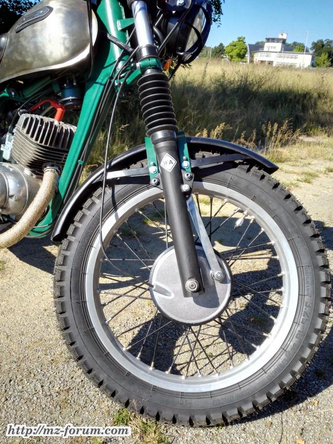

Recht hübsch anzusehen, aber was soll der Quark mit der Vorderbremse?

Damit ich den 3.25 Reifen vorn fahren darf, brauchte ich eine 1,85 breite Felge. Ich hab dann einfach ein Vorderrad von der ES genommen, weil mir das Umspeichen zu teuer war. Ergo musste dann aber auch eine 160er Bremse mit einer Aufnahme für die Strebe rein. Und damit weder die Spitze der Bremse nach vorn zeigt, noch die Strebe zwischen Gabel und reifen verläuft, hab ich die Federbeine vertaucht. Optik is Geschmackssache, aber gibts denn technische Bedenken? Bremsen tuts auf jeden fall gut :D

Finde ich sehr schön gemacht das Mopped, und Ratte sehe ich hier definitiv keine. Nur mit der auf Druck beanspruchten Zugstange der Bremse hätte ich Bedenken da sich ja alle Kräfte umkehren, aber das muß wohl der Prüfer klären.

Mmmh, stimmt. Daran hab ich so nicht gedacht. Wenns so nich soll, dann muss die Spitze halt nach vorn zeigen. Sieht aber total blöd aus.
Gibts denn ne 160er bremse an die ich die Strebe ran bekomme?

Bezüglich Bremse: Bekommt man das nicht ohne lange Strebe gelöst? Kann man die Bremse nicht irgendwie direkt am Tauchrohr abstützen? Ggf. mit einer Schelle oder so?
Andererseits: Bei mir haben auch Einige Bedenken geäußert, dass die Abstützung mit einer gewinkelten Strebe nicht funktionieren kann. Der TÜV hat's aber durchgewunken und es funktioniert bislang einwandfrei.

knatterton86 hat geschrieben:Gibts denn ne 160er bremse an die ich die Strebe ran bekomme?
Ja, TS 250 /1 oder ETZ 250 Standard
Die Bremsabstützung auf Druck zu beanspruchen ist technischer Murx - bei hoher Krafteinleitung kann es passieren das der Flachstahl sich zur Seite wegdrückt (einen Bogen macht) und durch die seitliche Kraftbeanspruchung dann das Gussteil an der Gabel oder Ankerplatte abbricht.

Gut zu wissen, danke! Dachte die sind auch nur 150mm, weil sie ja genau so aussehen, wie die der 150er.
Aber so, wies is, find ichs eigentlich ganz schick. Is mal was anderes. Hab geraten bekommen, die Strebe gegen eine kräftigere aus zu tauschen. Werd das wohl so machen und dann mal vorstellig werden. Dann kann ich auch die hintere gegen eine schwarze tauschen und hab zwei schöne verchromte auf Halde. Chrom passt eh nicht so recht :wink:

Feuereisen hat geschrieben:Die Bremsabstützung auf Druck zu beanspruchen ist technischer Murx - ......
Was ist Dir lieber.......
Es ist definitiv keine Druckstrebe!

sehe gerade den Bremsseilzug auf deinen Fotos...... stell dir vor ein Ast oder nur ein Grasbüschel verhängt sich da..... ich würde es umdrehen (und wenn Du ehrlich zu dir bist, hast du auch ein schlechtes Gefühl damit, oder? :mrgreen: )

Ja schon, deswegen fragte ich ja nach! Aber wenn ich die Bremse wieder auf die Rechte Seite packe und die Spitze nach hinten zeigen lasse, kommt zwar der Zug oben raus, aber die Strebe würde hinter dem Federbein verlaufen und immer noch auf Druck belastet werden. Und wenn ich sie, auf der linken Seite, um 180° drehe, würde der Bowdenzug oben raus kommen und die Stange auf Zug belastet werden, aber eben auch hinter dem Federbein verlaufen. Und rechtsseitig mit ober raus kommendem Zug und auf Zug belastete Strebe geht nur, wenn die Spitze nach vorn zeigt -> sieht mehr als schei*e aus. Wie ichs auch drehe, irgendwas is immer...
Ergo, Bremse der 250 rein und ruhig einschlafen :lach:

Feuereisen hat geschrieben:Die Bremsabstützung auf Druck zu beanspruchen ist technischer Murx - bei hoher Krafteinleitung kann es passieren das der Flachstahl sich zur Seite wegdrückt (einen Bogen macht) und durch die seitliche Kraftbeanspruchung dann das Gussteil an der Gabel oder Ankerplatte abbricht.
Da hat Basti leider vollkommen recht. Ein Prüfer dürfte dir das so nicht abnehmen.

Beitragvon knatterton86 » 12. Juli 2016 07:55
Naja, die Militärteile bekommt man ja auch nich gerade hinterher geworfen...
Und liebevoll gebürstet und lackiert is die ES Felge auch schon. Hab gestern ne TS 250 Bremse geordert und die wird's jetzt erst mal!
Tank hinten höher (bis zur geraden Linie Unterkante Tank - Unterkante Sitzbank) hatte ich in der Versuchsphase. Sah nich so aus, weil dann zu viel von dem blöden Rahmen zu sehen ist :| Aber vorn etwas runter würde gehen, doch dazu müsste am Tank rum geschweißt werden -> Also eher was für die ganz große Langeweile :)

Beitragvon knatterton86 » 25. August 2016 12:03
Hallo!
Also um die Sache mal Abzuschließen :wink:
Jetzt ist vorn eine ETZ 150 Bremse drin und alles funzt einwandfrei! :biggrin:
Plug&Play war das aber auch nicht. Musste gut 3mm vom Radlagergehäuse abschleifen, aber jetzt passt alles und ich erwarte auch keine Probleme von der Rennleitung. 8)
Gibt es Einwände? :wink:
