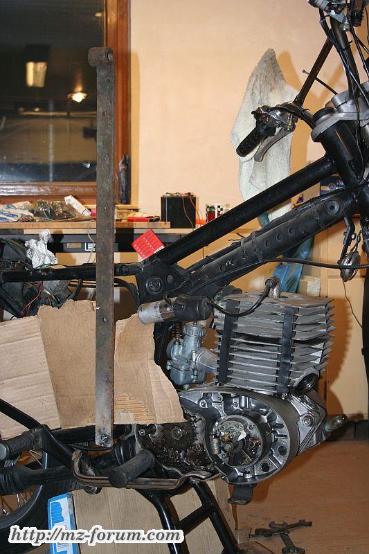

So habe mich heute mit dem Schwingenbolzen beschäftigt...
Da ich ja für meine komischen Ideen bekannt bin, habe ich an dem Bolzen einen kleinen Hebel angebaut :-)
11489
850x45x12mm :-) Wenn ich den gedreht bekomme, hat er versch***** :-) ritze ratze... Upps, da hängt das ganze Moped dranne... Sozusagen eine Rahmenkippvorrichtung :-) Nur Ausdauer und Hartnäckigkeit führt zum Ziel... Knacks... 2mm. Ritze ratze... er kommt... Er hat aufgegeben :-) Nu muss er nur noch raus. Also rechts - links... ... ... ... ... ... ... ... ... ... ... ... ...
So sieht er nun aus:
11490
Der Bolzen ist raus :-)
