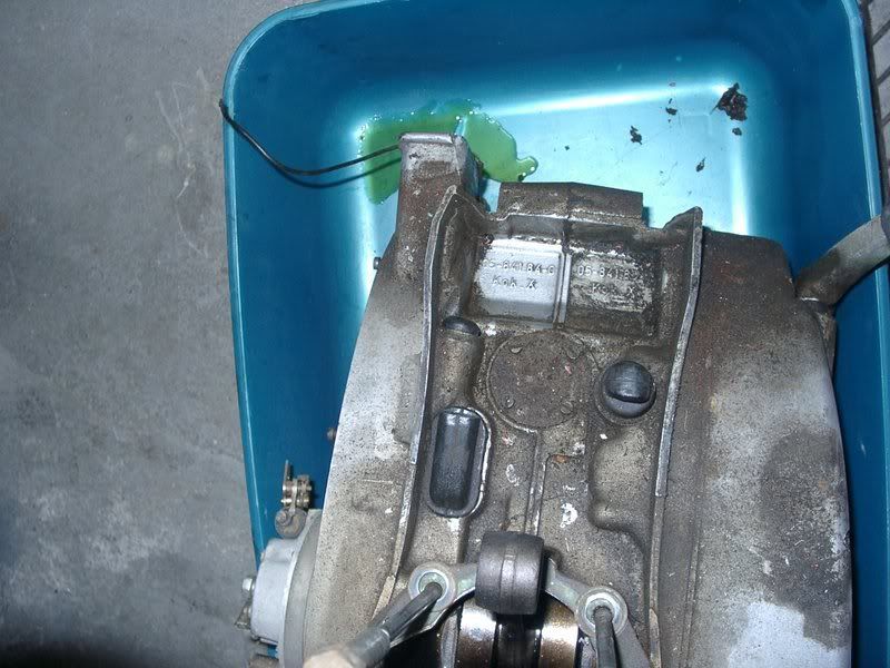

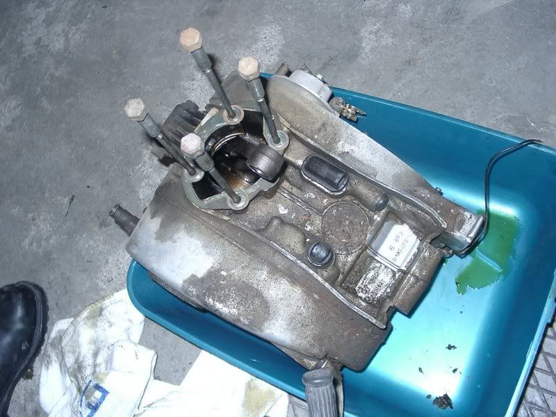

Ich habe einen 250er Motor ES/2 4Gang, der einen seltsamen Gummistutzen hat. Es könnte eine Kabeldurchführung sein, wenn die "normale" Kabeldurchführung nicht auch vorhanden wäre. Unter dem Gummi ist ein ovaler Durchlaß in der Größe der Gummigrundfläche, die zum Lichtmaschinengehäuse führt. Hier 2 Bilder:
Die Motornummer habe ich natürlich nicht aufgeschrieben :oops: , fäng aber mit 465.... an.
Wenn kann mir was zu dem Motor sagen?

Es könnte eine Entlüftung für die Lichtmaschine bzw. den Lichtmaschinenraum sein, zumindest habe ich so etwas Ähnliches schon mal gesehen, allerdings in senkrechter Ausführung. Da gehört dann aber noch ein Schlauch mit rein, der nach hinten weggeleitet wird. Gruß

Es ist der 17,5 PS Motor für die ES 250 / 2 wie er von 1967 - 69 gebaut wurde. Der untere Stopfen ist für die Kabeldurchführung. Oben scheint die Entlüftung zu sein, wie schon rausgucker schrieb. Bei meiner ES (4614707) ist da jedenfalls auch einfach offen.

neenee nix 5 gang...sonen motor hab ich auch noch hier liegen... ist außer der kabeldurchführung nix besonderes dran. die sache mit den 17,5ps könnte sein, meiner hatte auch noch nen fliehkraftversteller auf der lima ;)

genau so schaut der Motor von meinem ES/2-Gespann auch aus... ist Baujahr ´67 und die 17,5 PS-Version (genau wie Kaule schrieb). Motornummer? Müßte glaub ich in dem Verzeichnis der Emmen, das mal von Koponny (? Oder Lothar?) vor längerem angelegt wurde, drinstehen... falls nicht, kann ich ja wegen der Motornummer noch mal schauen, wenn Du willst.
Fliehkraftversteller hab ich übrigens nicht auf der LiMa, aber das muß ja nichts heißen... kann ja gegen die spätere Variante getauscht worden sein.

Die Hufu hat die Entlüftungshutze auch !
Wie schon geschrieben Entlüftung der Lima
