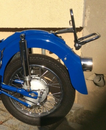

5. Irgendwas stimmt mit dem Heckrahmen nicht. Ich habe mir schon einen Gepäckträger gekauft, doch dieser passt vom Winkel her absolut garnicht. Vielleicht kann mir da jemand was zu sagen.

Die Sitzschale ohne Luftlöcher ist von der /0.
Der Gepäckträger kommt an die untere Schraube und oben unter die 2 hinteren Haltschrauben vom Soziussitz

super danke schonmal. Weißt du warum da nochmal 2 Bohrungen im Häckträger sind?

Die sind meines Wissens für die Gepäckträgerbefestigung, wenn eine Sitzbank verbaut ist.
Wie das mit Einzelsitzen ist, kann ich leider nicht sagen.

Für mich sieht das so aus, als ob der Gummikäder ( ist bestimmt falsch geschrieben) zwischen vorderem Schutzblech und Schwingenträger fehlt.
Der Schwingenträger ist aus Elektron und das verzeiht dir Staunässe im inneren nicht.
Vielleicht täuscht das aber auch auf deinem Bild.

Der Schwingenträger ist ein Schweißteil aus Stahl...Elektron erst ab /2.
Bei Sitzbank wird der Heckträger auch so befestigt, unter dem Haltewinkel für die hintere Rändelmutter für die Sitzbank.
Deine 2 Löcher im Heckträger stammen von einem anderen Gepäckträger, sollten aber von einem Original Träger verdeckt werden.

Ich habe noch ergänzend das Foto gefunden, falls es Dir hilft.
Gruß Ralf

Danke für das Bild, das hilft mir insofern das ich jetzt weiß das die Bohrlöcher bei mir komplett falsch sind. Wenn ich den Gepäckträger an die Befestigung des Sattels mit anschrauben möchte, passt das untere Loch nicht. Da fehlen dann ca. 2cm.
Das untere Lich im Sattelträger ist ab Werk drin,wie die 2 oben unterm Sitz...dann könnte dein Gepäckträger nicht passen.
Der von den 150er sieht ähnlich aus, da passt die Biegung vom Halteblech und das Lochmaß nicht, vielleicht hast du ja so einen erwischt

zu 4. Ich kenen die Sattelwanne ohne Löcher nur von der Sitzbank, da auch die /0 mit Einzelsitzen diese Löcher in der Wanne hat. Ich denke der Vorbesitzer hat da etwas rumgebastelt.
Als Schlüssel gab es je nach Baujahr (Wechsel ca. November 1961) und unabhängig von Einzelsitz, oder Sitzbank zuerst die Lenkerschlösser (Einsteckschloss BAB gleichschließend) und danach die Doblina "Briefkastenschlösser". Welches du brauchst siehst an der Öffung in der Sattelwanne bzw. erfordert zumindest dein Sattelblech das Harkenschloss von Doblina.
zu 5. Hier hat mal jemand einen "falschen" Gepäckträger montiert, wahrscheinlich von der kleinen ES und dann diesen zurechtgebogen.
