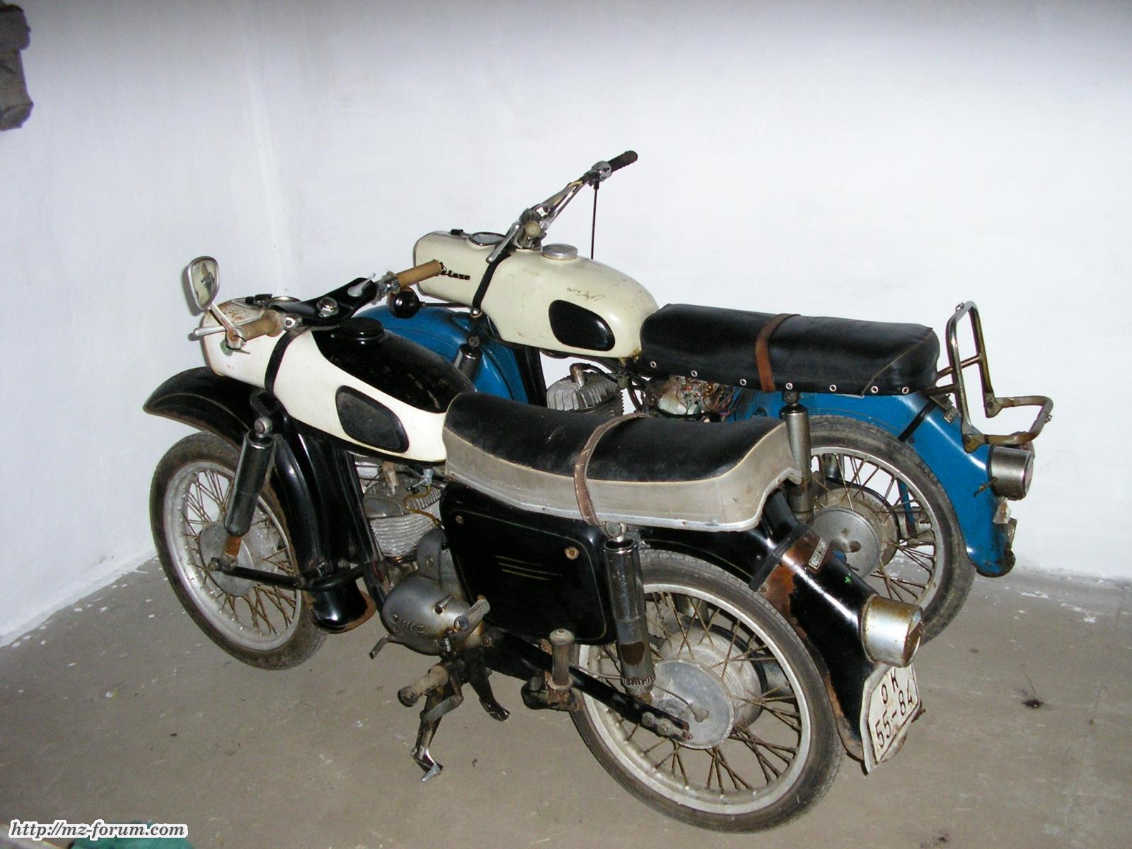

Hallo zusammen.
Ich bin neu hier und auch unerfahren im MZ basteln und Aufbau.Hab bisher nur an Simsons gebastelt.
Hab aber bei Ebay nen totales Schnäppchen gesehen und sofort ersteigert. Es waren 2 MZ ES 150 für nen Appel und nen Ei.Eine ist eine /0 von 1963 und eine /1 von 1971.Hatte mich gefreut,weil ich dachte ich kann die /1 als Ersatzteilspender für die andere nehmen,doch nix da.Die sind ja völlig verschieden.Somit muß ich in die ES 150/0 etwas mehr investieren.
Und dazu hab ich viele Fragen.
1.Was kostet ungefähr ein komplettes Sandstrahlen? Also Rahmen,Schutzbleche, Seitendeckel, Tank,Lampenhalter und Schwingen.
2.Wo gibt es da günstige Anbieter im Raum Weimar/ Erfurt.
3.Was nimmt man da für Lack,also RAL-Farben?Möchte diese wieder original lackieren.Kosten in einer Lackiererei??? Dazu sind noch Zierstreifen angebracht.Was könnte sowas extra kosten? Wo gibts da günstige Anbieter im Raum Weimar/Erfurt?
4.Was kostet eine komplett Regenerierung für den Motor und wo ist das zu bekommen? Motor ist leider fest.
5.Lohnt es sich die alten Teile neu zu verchromen oder eher neu kaufen??? Zum Beispiel Auspuff (Spitztüte),Krümmer,Rücklicht,Tachoring,die Mutter auf´n Lenkrad,Stossdämpferhülsen usw.
6.Wo kann man Tanks versiegeln lassen und was kostet das?
7.Möchte die Sitzbank neu aufpolstern lassen.Kostenpunkt und wo gibt es Firmen dafür???
8.und zu guter Letzt,ich möchte die Maschine als 125er anmelden.Was benötigt man dazu? Nur Kolben/Zylinder? Geht auch einer von der RT 125?
Danke für jede Hilfe.

Zuerst hätte ich mal eine: soll die Schwarze vom Bild vorn neu lackiert werden?
Wenn ja, da hätte ich ev. einen interessanten Vorschlag für Dich, z. B. einen Satz neu lackierter (und linierter) Blechsatz im selben Design usw. Spart eine Menge Arbeit.
Grüße Ronny
Ex-User Ronny
Re: ES 150/0 Neuaufbau
Beitragvon centurio0815 » 2. September 2009 12:36
Ja nur die schwarzweiße....Ist da auch Tank und Lampenblech dabei? Denn der Tank soll so wieder 2-farbig werden.

Beitragvon lothar » 2. September 2009 13:24
centurio0815 hat geschrieben:Hallo zusammen.
Hallo du(?)
centurio0815 hat geschrieben:Eine ist eine /0 von 1963 und eine /1 von 1971.Hatte mich gefreut,weil ich dachte ich kann die /1 als Ersatzteilspender für die andere nehmen,doch nix da.Die sind ja völlig verschieden.Somit muß ich in die ES 150/0 etwas mehr investieren.
Wir lieben die frühen Serienmodelle der kleinen ES. Z.B. hier
viewtopic.php?f=3&t=20208&hilit=es150
wird heftig darüber diskutiert. Mehr Fotos!!!
Verrat uns doch auch die Rahmennummern usw. (s. Link in meiner Fußzeile)
Preisangaben sind eigene, u.U. extreme Erfahrungen. Es geht auch viel billiger, aber auch noch teurer...
centurio0815 hat geschrieben:1.Was kostet ungefähr ein komplettes Sandstrahlen? Also Rahmen,Schutzbleche, Seitendeckel, Tank,Lampenhalter und Schwingen.
100 ... 150€
centurio0815 hat geschrieben:2.Wo gibt es da günstige Anbieter im Raum Weimar/ Erfurt.
weiß nicht
centurio0815 hat geschrieben:3.Was nimmt man da für Lack,also RAL-Farben?Möchte diese wieder original lackieren.Kosten in einer Lackiererei??? Dazu sind noch Zierstreifen angebracht.Was könnte sowas extra kosten? Wo gibts da günstige Anbieter im Raum Weimar/Erfurt?
Für die meisten MZ-Farben gibt es keine RAL-Entsprechnung. Schwarz ist ja einfach...
Für das Elfenbein des Tanks bevorzuge ich RAL 1015.
Farbmischexperte hier im Forum ist: doccolor
Komplett professionelle Lackierung: 600€
Linierung: 50 ... 100€
centurio0815 hat geschrieben:4.Was kostet eine komplett Regenerierung für den Motor und wo ist das zu bekommen? Motor ist leider fest.
500
centurio0815 hat geschrieben:5.Lohnt es sich die alten Teile neu zu verchromen oder eher neu kaufen??? Zum Beispiel Auspuff (Spitztüte),Krümmer,Rücklicht,Tachoring,die Mutter auf´n Lenkrad,Stossdämpferhülsen usw.
Verchromen ist teuer, günstig kommt man, falls man alte Teile auf Märkten bekommt.
Bsp. Auspuff Nachbau 2-teilig: 140€ oder
3-teiliger (wäre für die 1963er richtig) von der Fa. Trommer: incl. Krümmer, Schellen, Topf: ca. 425€
centurio0815 hat geschrieben:6.Wo kann man Tanks versiegeln lassen und was kostet das?
Wenn er dicht ist, säubern (mit Trockenbauschrauben shaken) und mit Salzsäure Rost lösen und mit Phosphorsäure stabilisieren. Rezepte mit Suchfunktion hier im Forum zu finden.
centurio0815 hat geschrieben:7.Möchte die Sitzbank neu aufpolstern lassen.Kostenpunkt und wo gibt es Firmen dafür???
Macht jede gute Autosattlerei. Profi-Preis um 150€.
Gibt aber auch kollegiale Angebote hier im Forum.
centurio0815 hat geschrieben:8.und zu guter Letzt,ich möchte die Maschine als 125er anmelden.Was benötigt man dazu? Nur Kolben/Zylinder? Geht auch einer von der RT 125?
Ohne Papiere kann Anmeldung generell je nach Anmeldebezirk problematisch sein.
Ansonsten: Kolben, Zylinder, Kopf, Ansaugstutzen, Vergaser.
RT ja, mit 15mm Kolbenbolzen, aber dann ist wohl auch der passende RT-Zylinder(?) nötig.
Lothar

Ich dräng mich mal kurz dazwischen: Ich beobachte grad in der Nähe ne ES 150 von 1966. Ist die mit dem Baujahr auch noch ne /0? Schaut übrigens viel schlechter aus als die auf dem Photo oben. Hat aber meine ich auch schon die andere Tankform, damit hat sich die Frage wohl selbst beantwortet.
Fuhrpark: Yamaha SR 500; Rabeneick F 250/2 /1953 (Fragmente); MZ TS 250 1 /1977 [Export]; MZ TS 150 /1983 [Export]; MZ RT 125/3 /1960; Jawa CZ 175 /1968; Simson S51 /1986, S50 /1976, Kreidler Florett /1972
HET
Beiträge: 217
Registriert: 1. Mai 2009 22:57
Wohnort: 26409 Wittmund
Beitragvon flotter 3er » 2. September 2009 16:14
HET hat geschrieben:Moin!
DAs Tankdesign wurde 1964 geändert - deine 66er dürfte noch eine /0 sein, allerdings in Details schon wieder verschieden von der 63er/64er Ausführung. Bei der /1 fiel die Vergaserabdeckung weg

Danke für die schnellen und guten Antworten.Werd mal sehen was ich alles selber machen kann,damit es nicht allzu teuer wird.Wer sie langsam mal komplett zerlegen,um zu schauen wie der Zustand vieler Kleinteile ist.
@Lothar: Wo genau ist denn die Rahmennummer zu finden?
Fuhrpark: MZ ES 150/0 /1963, MZ ES 150/1 /1971, Simson SR 4-1/1 Star /1970,
Simson KR 51/1 Schwalbe /1971, Brandis Duo 4/1 /1978
centurio0815
Beiträge: 3
Registriert: 1. September 2009 18:35
Wohnort: Krautheim bei Weimar/Thüringen
Beitragvon Ex-User Ronny » 2. September 2009 22:39
Motorhalterung vorn links
Ex-User Ronny
Beitragvon rolle » 3. September 2009 10:11
Die Rahmennummer ist sogar rot eingerahmt. Siehe das Bild aus deiner Galerie
