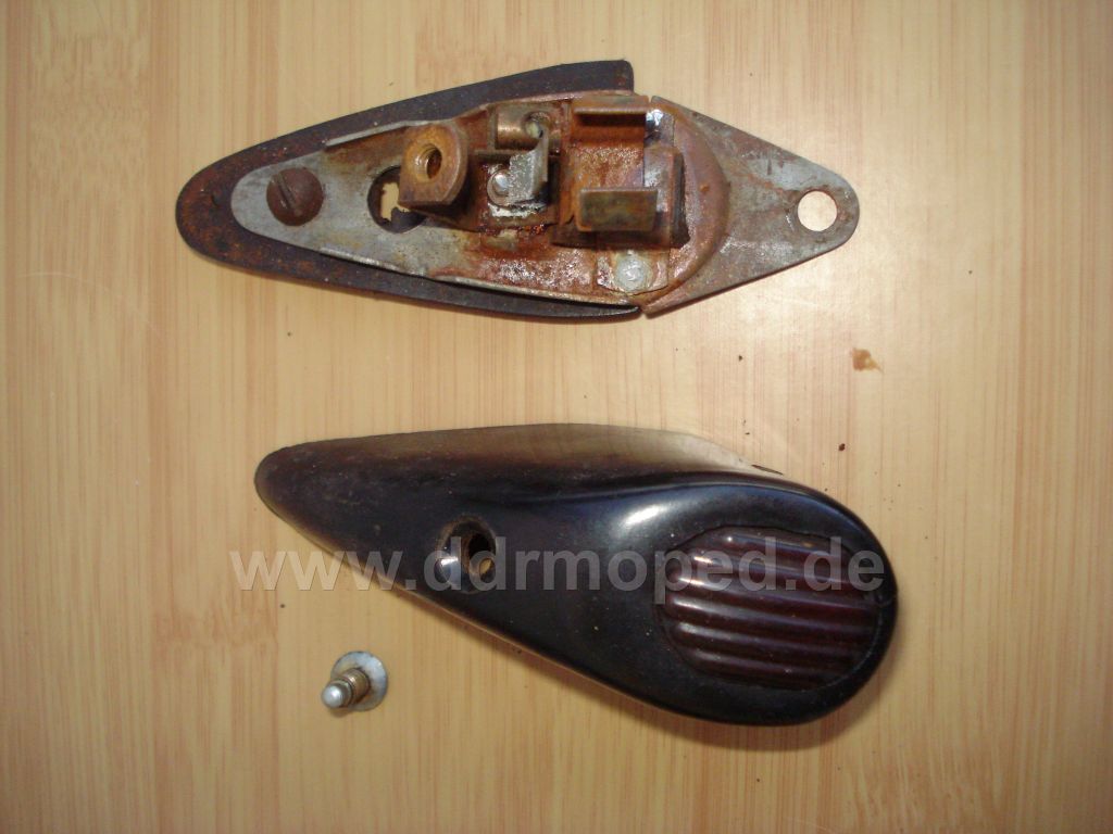

Beitragvon RT125-Walter » 2. Januar 2015 14:54
Ja ,sieht so aus, man hat etwas probiert und dann aber wieder verworfen.
Thema: Bremsschlusskennzeichenleuchte:
Übrigens ist der Einbau des Bremslichtgebers nach meiner Meinung erst im Herbst des Jahres 1957 erfolgt.
Laut Änderungsmitteilung des Zschopauer Werkes, : 189/1957 erstmals im Fahrgestell Nr.: 878599 eingebaut worden.

Thema 2 - Schutzblechbohrungen hinten / Rücklicht
In dem Beitrag ist folgendes bemaßtes Bild mit den Schutzblechbohrungen abgebildtet. Das Loch für die Kabeldurchführung sit hier nicht in der gleichen Achse. wie die Befestigungsbohrungen. Scheinbar sind diese Bohrungen für eine Hexennase, die eine seitliche Kabeldurchführung hat (hab mal ein Bild aus einem eBay-Angebot genommen).
Hier ein bemaßtes Bild meines Schutzblechs. Hier sind alle Bohrungen in anderen Abständen gesetzt. Außerdem ist das große Loch der Kabeldurchführung genau mittig in der Achse der Befestigungslöcher.
Hier meine Fragen:
1. Gibt es verschiedene Versionen der Hexennase. Mein Kumpel hat eine AWO mit einer Hexennase, in die das Kabel von hinten durch das Schutzblech eingeführt wird.
2. Kann mir einer von euch sagen, wie ich mein Schutzblech mit den Löchern bewerten soll? Stimmen die Löcher an dem Schutzblech (evtl. eine spätere Version) bzw. wurde hier mal was verändert (ich sehen am Blech nicht, dass mal irgendwas zugeschweißt wurde)?
3. Welche Rücklichtversion gehört denn an mein Baby? Laut der Änderungshistorie könnte 1954 sowohl die Hexennase, als auch das rundere Rücklicht ohne Bremslicht verbaut worden sein. Weiß jemand, bis zu welcher FIN die Hexennase verbaut wurde. Meine FIN ist die 8517xx. Sie ist also ungefähr die die 700ste im Jahr 1954.
Ich danke euch schonmal für eure Hilfe.

Beitragvon Feuereisen » 6. Januar 2018 01:56
Für die Hexennase sollte ein Teil Deiner Bohrungen passen. Die Kabeleinführung bei selbiger war unterhalb der oberen Befestigungsschraube. ->Bild
Die untere Befestigungsschraube der Nase müsste gleichzeitig die obere KZ-tafelbefestigung sein.
Somit dürfte die Bohrung ganz oben bei Dir überflüssig sein.
Für die späteren größeren Rücklichter (mit und ohne Bremslicht) waren die Kabeleinführungen seitlich der Bohrungslinie.

Beitragvon Arnd_850 » 7. Januar 2018 00:22
Hallo Feuereisen,
danke für Deine Antwort. Das hilft. Da bin ich ja schon mal froh, dass nur ein Loch falsch ist.
