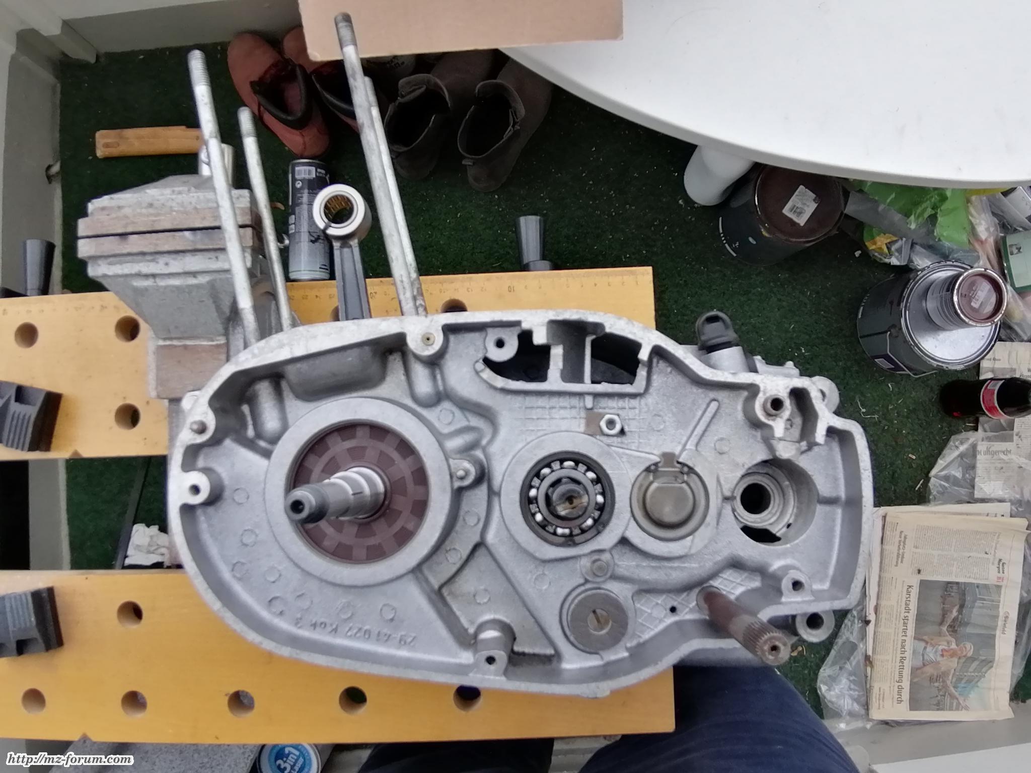

Wenn es stark und weiß qualmt, wird mit Sicherheit Getriebeöl angesogen.
Ich hatte das nach der Regeneration meines EM250 Ersatzmotors, den ich mir extra besorgt hatte: Ich wusste bis dahin noch nicht, dass es auch die innenliegende Getrenntschmierung gibt und habe das Rückschlagventil in der linken Gehäusehälfte vollkommen übersehen:
32075
Darüber wurde dann fleißig Getriebeöl angesogen und ich hatte aufsehenerregende Nebelschwaden hinter mir :oops:
Gibt´s vllt. sowas in der Art bei dem Motor der TS auch?
(Das Ventil habe ich übrigens entfernt und stattdessen einen Blindstopfen mit Loctite eingeklebt - seitdem ist Ruhe :wink: )
Oder: Schließt einfach dein Starterkolben nicht richtig und du fährst dauerhaft mit "Choke"?

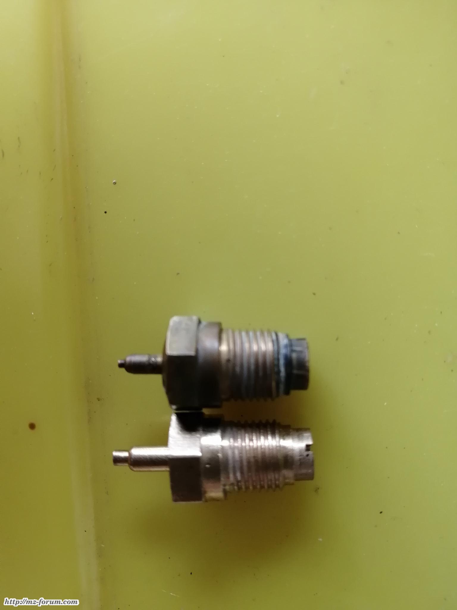

obra hat geschrieben:
Es war eine Dichtung beim Schwimmernadelventil dabei. Muss diese zwingend rein? Hatte das bei keinem Vergaser. [...]
Schwimmerstand habe ich mit Schieblehre eingestellt nach Herstellervorgaben (27+1, 34+1)
In den Explosionszeichnungen der Shops findet man diese Dichtung zwar auch, aber eigentlich kommt da wohl keine hin. Ich wiederum kenne das von Simson nur mit Dichtung und habe es bei meiner ETZ250 sowohl mit, als auch ohne Dichtung ausprobiert. Bei mir klappte beides - ich habe allerdings auch bei beiden Varianten die Höhe des Kraftstoffpegels in der Vergaserwanne geprüft und den Schwimmer danach angepasst.
Lass dir (aus eigenerl leidlicher Erfahrung) gesagt sein: Prüfe alle Neuteile des Vergasers penibelst! Ich habe schon Vergaser-Reperatursets erlebt, wo nicht drin war, was drauf stand! Und z.T. haben Nachbauschwimmer kleinere Schwimmkörper und Nachbau-Schwimmernadelventile auch gänzlich andere (Längen-)Abmaße, wodurch am Ende gar nichts passt:
31954
Marcus
ETZ250: Bild
