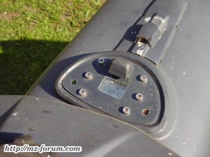

Beitragvon Matze » 11. Dezember 2009 11:03
zum Digitacho:
so kanns aussehen, mit Beleuchtung per Flächen-LED
Digitacho ES

Beitragvon P-J » 11. Dezember 2009 11:07
Teorteisch schon aber etwas schöner stell ich mirs doch vor. Ausserdem kommt man so nicht mehr an die Bedienknöpfe.

Beitragvon Trabant » 11. Dezember 2009 12:24
Matze hat geschrieben:zum Digitacho:
Digitacho ES
So kann es aussehen, da hast du Recht!!!
Allerdings muss es, und sollte es NICHT so aussehen.
Ich gebe zu, so was hässliches habe ich noch nie gesehen, mal abgesehen davon, das es sicher nicht leicht ist, diese winzigen Ziffern abzulesen.
Aber im Wettbewerb " wer hat die hässlichste MZ" ist das sicher ein aussichtsreicher Kandidat.
Hat ein TÜV Prüfer das schon mal gesehen und sich nicht kaputt gelacht?

Beitragvon trabimotorrad » 11. Dezember 2009 12:40
Das die Optik nicht jedem gefallen mag, sei unbestritten, aber es ist ein beleuchteter Tacho und damit erstmal nicht schlecht. Wenn ich mir so anschaue, was für brauchbare Brotscheibentachos aufgeufen wird, halte ich die Lösung für eine gute, weil reversieble, Lösung :ja:
Ich bin auch noch am suchen, was ich an meiner RT einbaue, einstweilig hat meine "Finanzministerin" :inlove:
ihr Veto gegen 40 bis 50€ für einen Originaltacho eingelegt :nixweiss:

Weil der Tachoantrieb beim 5 Gang Motor wegfällt, ich aber die Originalen Räder samt Antrieb beibehalten will habe ich eine Tacholochabdeckung gebaut. (Liebe Originalies, nicht aufregen) Fahrradtacho mit Beleuchtung und Kontrollbirnen. Wie ich die genau anordne weis ich noch nicht endgültig, ich habe noch keine, muss ich erst besorgen.
Re: Silentblock ES250/2
Beitragvon Trabant » 23. Dezember 2009 22:53
P-J hat geschrieben:Weil der Tachoantrieb beim 5 Gang Motor wegfällt, ich aber die Originalen Räder samt Antrieb beibehalten will habe ich eine Tacholochabdeckung gebaut. (Liebe Originalies, nicht aufregen) Fahrradtacho mit Beleuchtung und Kontrollbirnen. Wie ich die genau anordne weis ich noch nicht endgültig, ich habe noch keine, muss ich erst besorgen.
Meine Meinung zu derartigen Gerätschaften ist ja bekannt.

Hallo PJ, danke für das Bild von der Schelle. Allerding erkennt man leider nicht allzuviel.
Auf jeden Fall scheint die Variante einfacher zu sein, als Gewinde an der Unterseite des Blocks anzubringen.
Da du ja den TS Motor drinnen hast, musst du dir ja auch was für den Anschluß zum Luftflterkasten überlegt haben.
Wie hast du das gelößt? Ich tippe mal auf Modifikation des Ansaugstutzens? Gibts davon auch Bilder?
Gruß, Olli
-- Hinzugefügt: 24.12.2009 15:51:35 --
Zum Thema Fahrradtacho kann ich nur sagen, daß ich den an der TS nicht mehr missen möchte. Die originalen sind einfach nur eine Provokation.
