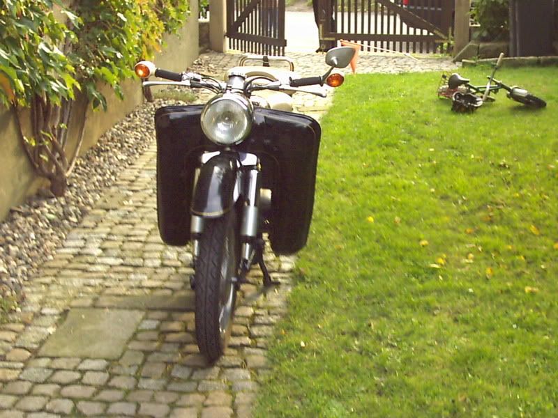

Beitragvon mzkay » 2. Januar 2010 11:50
ich frag gleich mal weiter
wo paßt dieser Beinschutz?

Beitragvon der lange » 2. Januar 2010 12:20
hmm.
die obere aufhängung sieht ja komisch aus.
sind die vielleicht für ne RT125?
mfg. sandro

Beitragvon mzkay » 2. Januar 2010 14:47
Jürgen Stiehl hat geschrieben:Hallo,
ich habe, ohne es zu wissen, ES 250er Kniebleche an meiner 150er montiert. Passen ohne Tadel. Nur über die Blechsicken für Auspuff und Kupplungszug hab ich mich gewundert.
Falls die (250er) Dinger seltener sind als für eine 150er wäre ich bereit zu tauschen.
Bilder?

Beitragvon motorradfahrerwill » 2. Januar 2010 18:15
@mzkay - könnte schon RT sein, von den Befestigungstellen her.
Hab ich so aber auch noch nie gesehen.
Ist die Beule im rechten original so? Sieht so gleichmäßig aus. :mrgreen:

Beitragvon mzkay » 2. Januar 2010 19:52
ja Kurt, die Beule scheint orig. zu sein - allerdings wozu? Mit dem Seitenwagen sollte es an dieser Stelle nix zu tun haben.
hab sie aus dem Schwimmbecken - laut Verkaüfer sollen sie von einer 150er ES sein
hab sie mal an die 175/1 gehalten - sie scheinen zu passen

Beitragvon mzkay » 2. Januar 2010 20:04
hier mal noch paar Bilder - ich kenn euch doch
die Bleche sind nur angehalten, nicht geschraubt

Beitragvon motorradfahrerwill » 2. Januar 2010 20:20
Ja, das sieht schon sehr passend aus. :ja:
Und anscheinend auch für eine Solomaschine, wegen der Blinker.
Aber die Beule ist schon etwas rätselhaft.

Beitragvon Sven Witzel » 2. Januar 2010 20:47
Meine haben die Beule nicht...
Beiträge: 8952
Themen: 131
Re: Passen ES 150 Kniebleche an große ES 250/2 ?
Beitragvon mzkay » 2. Januar 2010 21:32
@ Sven - und was ist das im Oval????

Beitragvon Sven Witzel » 2. Januar 2010 21:38
ich nehme alles zurück was ich gesagt habe und behaupte das Gegenteil...
Hast recht - hatte ich vorhin übersehen ( aber den Gedanken hatte ich irgendwie - ehrlich... )

Beitragvon mzkay » 2. Januar 2010 21:52
ok - also können wir davon ausgehen, daß die Bleche mit formechter Beule für die ES 175 - 300/0 -/1 sind

Beitragvon tippi » 2. Januar 2010 22:19
direkt nachschauen geht gerade nicht, Kniebleche liegen im Aussenlager aber so siehts montiert aus:
Befestigung:
an der vorderen Motroaufnahme
an der vorderen Tankaufnahme
und quer mit einer Gewindestange von Blech zu Blech unter dem Tank durch
-- Hinzugefügt: 02.01.2010 21:21:03 --
NACHTRAG:
die "Beule" im rechten Blech hängt mit der vorderen Befestigung des SW zusammen

Beitragvon Nils » 2. Januar 2010 22:37
tippi hat geschrieben:die "Beule" im rechten Blech hängt mit der vorderen Befestigung des SW zusammen
Genau, die Spindel des vorderen Klemmkopfs braucht den Platz. Ich habe gerade derartige Bleche an meiner ES 250/1 angebaut.
