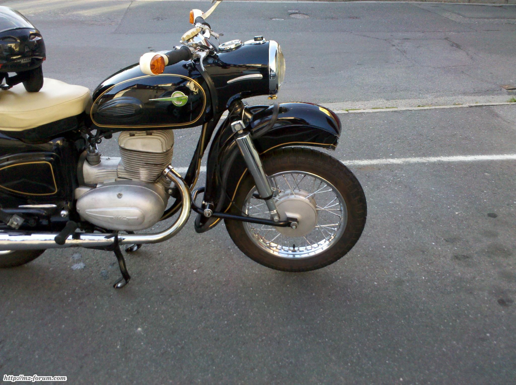

Das Ergebnis:
Bevor Fragen kommen, mir geht es gut, der Auspuff hat mir nur den rechten Unterschenkel leicht angesengt und mir tun ein paar Knochen weh. Da es ein Wegeunfall war, musste ich eh zum Dock und der hat die wichtigen Stellen kontrolliert.

Ja, das Vorderrad steht viel zu weit hinten. Ich hoffe, es ist nur der Schwingenträger, wenn nicht wirds bitter.

würde den schwingenträger,lenkkopflager und co tauschen und dann mal sehen wie es sich verhält.
das moped wird wieder und deine knochen auch
lass es erstmal etwas sacken und kümmer dich die tage einfach drum nichts überstürzen

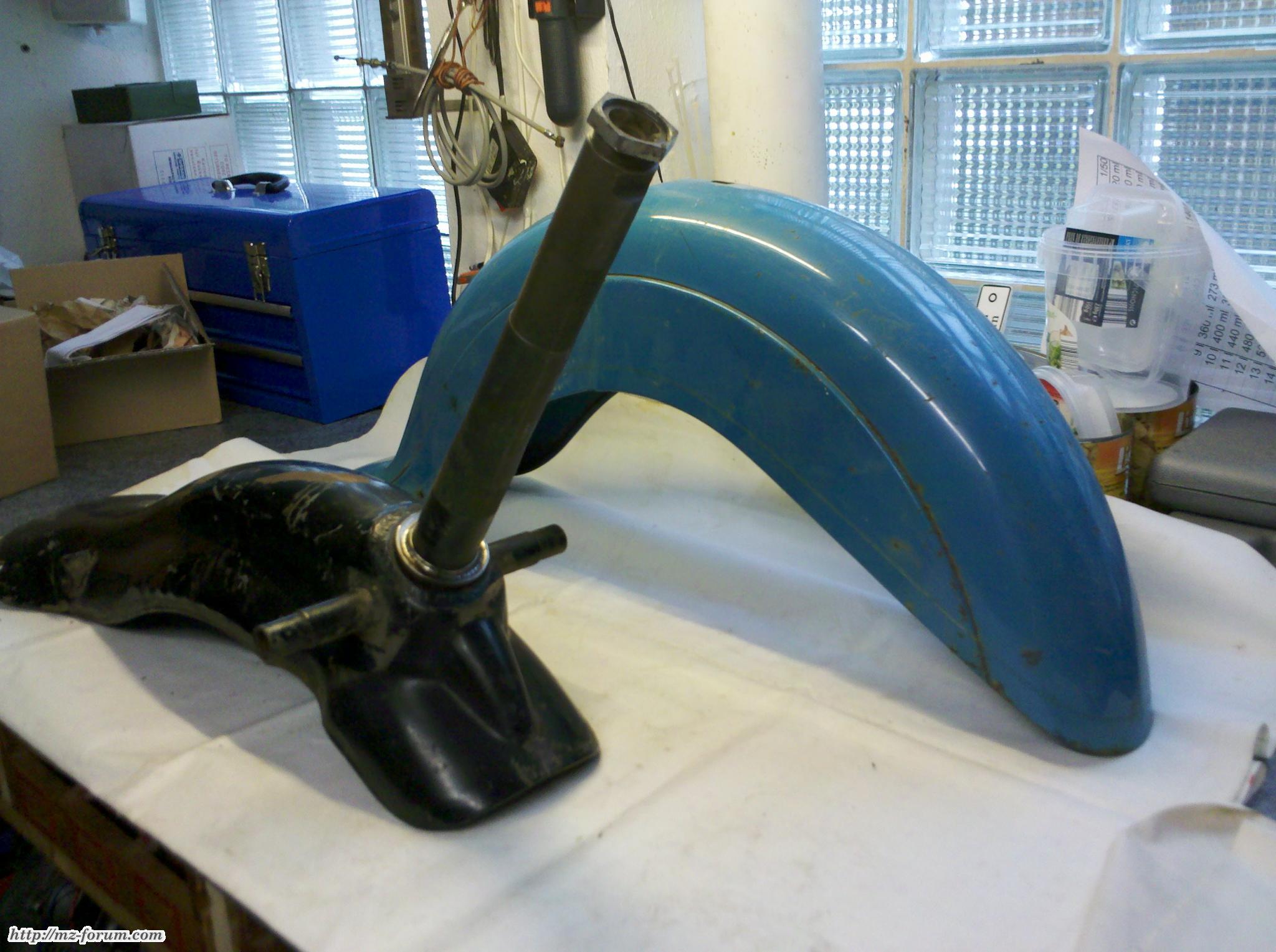

Seit gestern geht es weiter aufwärts. Schwingenträger und Kotflügel sind da:
und sollten bereits beim Lackierer sein. Nach kurzer Absprache mit Meister Püwert, sollte die Maschine Angang September wieder laufen, pünktlich zum Urlaub :lol:
Ende der Woche gibt's nächste Nachrichten aus Sonneberg, ich kann es nur schwer abwarten. Immerhin habe ich die Chance aber gleich genutzt, um die Gummis am Lampentopf gleich richtig zu befestigen, ist doch auch was, oder?

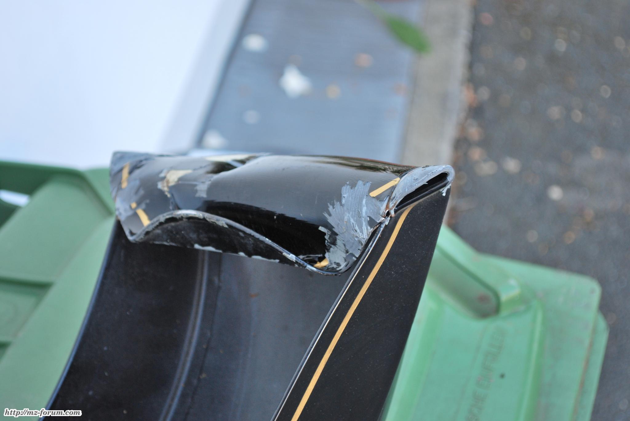

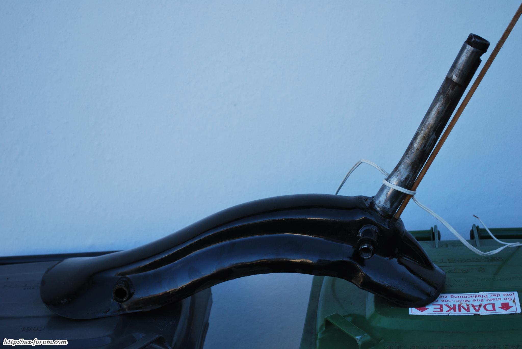

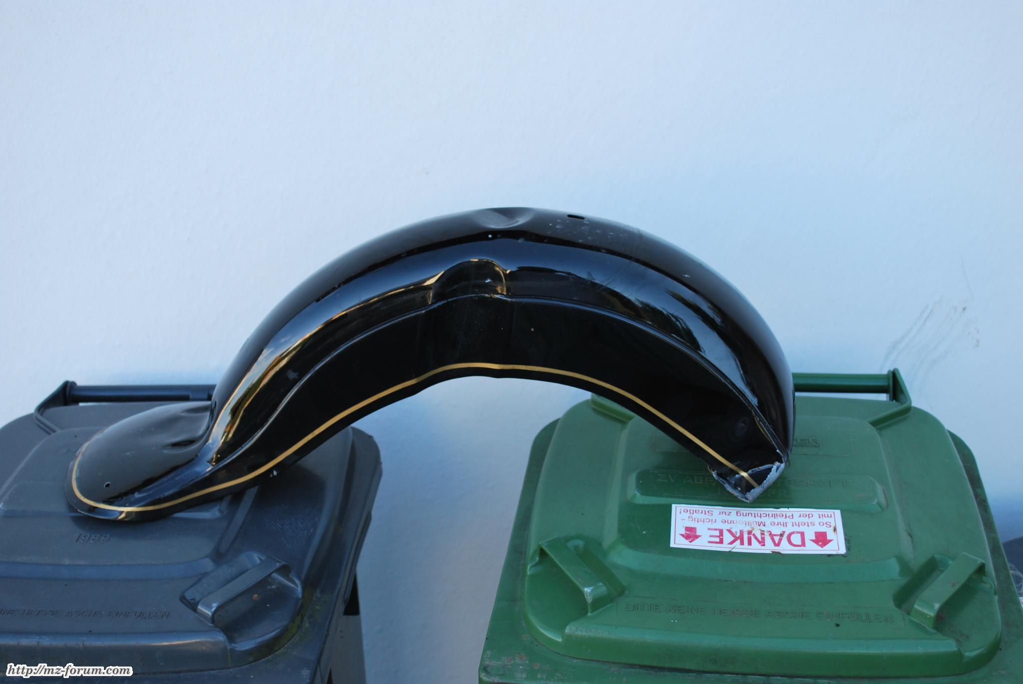

der Stab einer Silvesterrakete ist bestimmt nicht korrekt gerade, aber immer noch besser, als mein Schwingenträger, oder?
Schutzblech komplett
und mal nur die interessante Stelle
Ich habe keine Ahnung, ob das Interesse noch besteht und wenn ja, was man für die Teile nehmen sollte. Wenn das Interesse noch da ist, schreibt mir 'ne PN, ansonsten landen die Teile (leider) auf dem Schrott.
