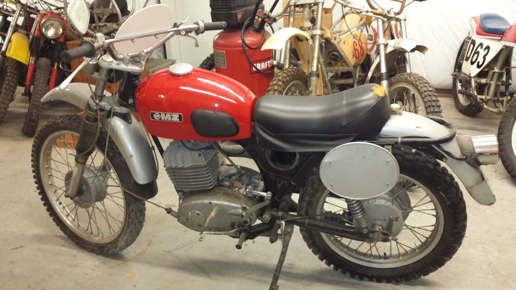

Beitragvon rotti » 13. August 2015 09:38
also ich bin der meinung das ist eine ganz normale rote kleinserien ets g mit silbernen kotflügeln aus anfang 74. soweit kann man das aus der fahrgestellnummer deuten. motor kommt auch hin würde ich sagen.
hier mal ein bild damit die liebe seele ruhe findet.

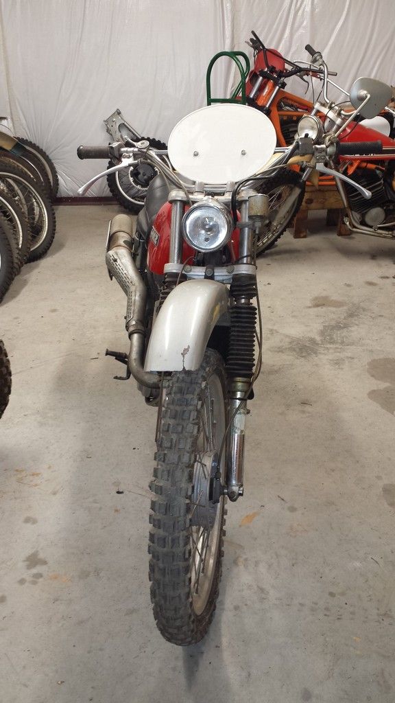

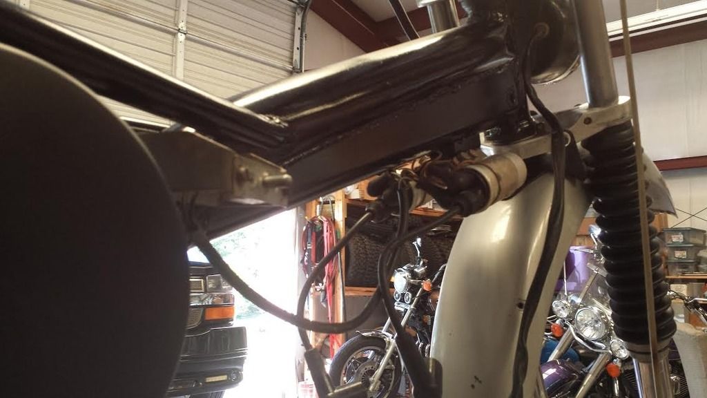

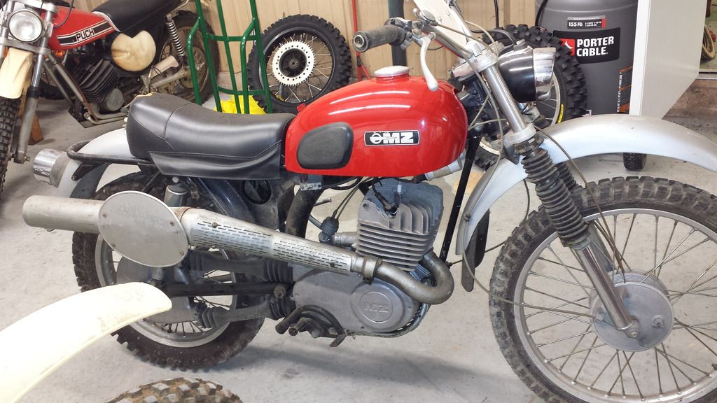

Beitragvon AndreasPiepke » 15. August 2015 22:07
Hallo liebe MZ Liebhaber,
hier dies versprochenen Photos der Gelaende MZ meines Bekannten:
Erlauben diese Photos eine eindeutige Identifikation des Typs und Baujahrs? Welche Zuendanlage passt an diese Maschine? Welcher Vergaser wird benoetigt? Es wuerde mich freuen, wenn ihr eure Kenntnis der "Materie MZ" mit mir teilen wuerdet!

Beitragvon NielsJ » 16. August 2015 10:33
hallo Andreas,
macht doch mal ein Foto vom Steuerkopf und Typenschild, der eine oder andere hier hat dann bestimmt eine liste und an Hand dieser, wird das gute Stück dann zugeordnet werden können. Ich habe so eine liste allerdings nicht :(
Zündung denke ich müsste dann sowas (klauenpol)wie auf den Fotos verbaut werden, man kann natürlich auch negativ Tuning betreiben und eine Zubehörzündung mit 12 Volt ein bauen und der Kurbellwelle zusätzliche Masse verleihen was sich natürlich negativ auf die Drehfreudigkeit des Motors auswirkt. Für durch die Stadtfahrer optimal; für Rennfahrer Sondermüll :)
Das Foto von der klauenpol von der Innenseite ist aber von einer GE 250 und dient nur dazu das du die Zündanlage mal von der Innenseite gesehen hast.
Tipp von mir: Kumpel überreden und das Teil so günstig wie möglich abschachern :)
Gruß Niels

Beitragvon AndreasPiepke » 16. August 2015 19:19
Vielen Dank fuer den Tipp bezueglich Powerdynamo. Ich werde dann da mal anfragen. Von meinem Bekannten brauche ich wohl etwas mehr Informationen um die Moeglichkeiten einzuengen.
Die Mehrheitsmeinung scheint ja zu sein, dass es sich um ein 1974er Modell handelt ist das ein Typ G oder G-5? Laesst sich anhand der Bilder Klaeren ob hier ein ISDT oder Kleinserienmotorrad vorliegt? Kann man sowas nicht anhand der Rahmennummer feststellen? Wo muesste man denn da anfragen?
Vielen Dank fuer die Hilfe und die interessanten Fotos!

Beitragvon flotter 3er » 16. August 2015 19:33
AndreasPiepke hat geschrieben:Vielen Dank fuer den Tipp bezueglich Powerdynamo. Ich werde dann da mal anfragen. Von meinem Bekannten brauche ich wohl etwas mehr Informationen um die Moeglichkeiten einzuengen.
74 gab es noch keine G-5 Modelle. die unterscheiden sich in vielen Details, u.a. auch die Gabel, Tank usw. Schaue mal oben auf mein Foto, das ist eine G-5.

Beitragvon AndreasPiepke » 17. August 2015 00:06
Lieber Frank,
danke fuer die Klarstellung. Damit ist ja zumindest klar, dass es sich um ein G Modell handelt. Bezueglich der Zuendanlage werde ich wohl ein paar technische Details herausfinden muessen.

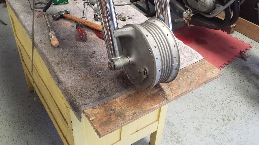

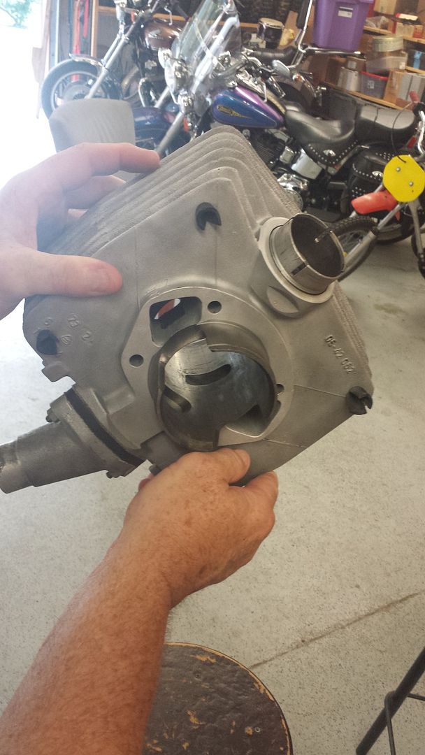

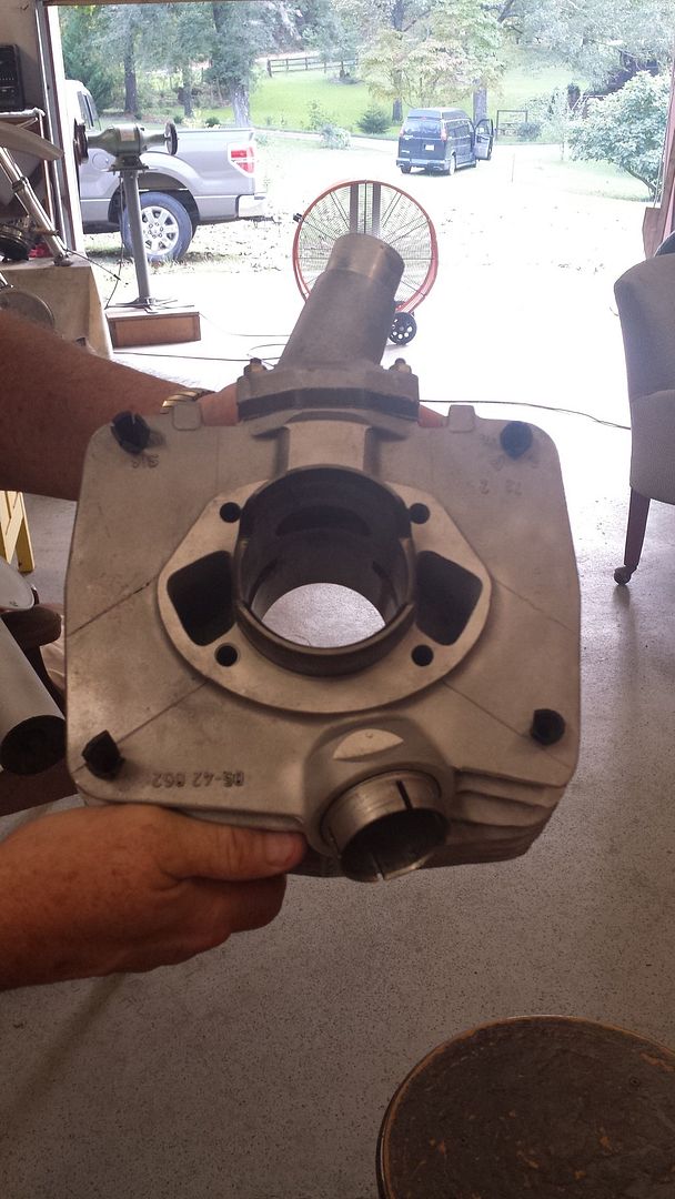

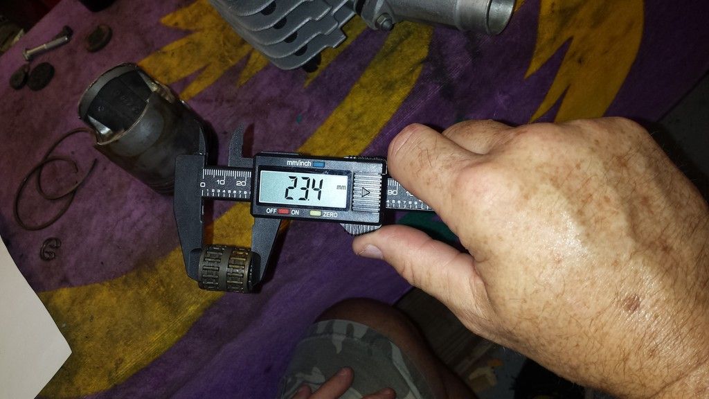

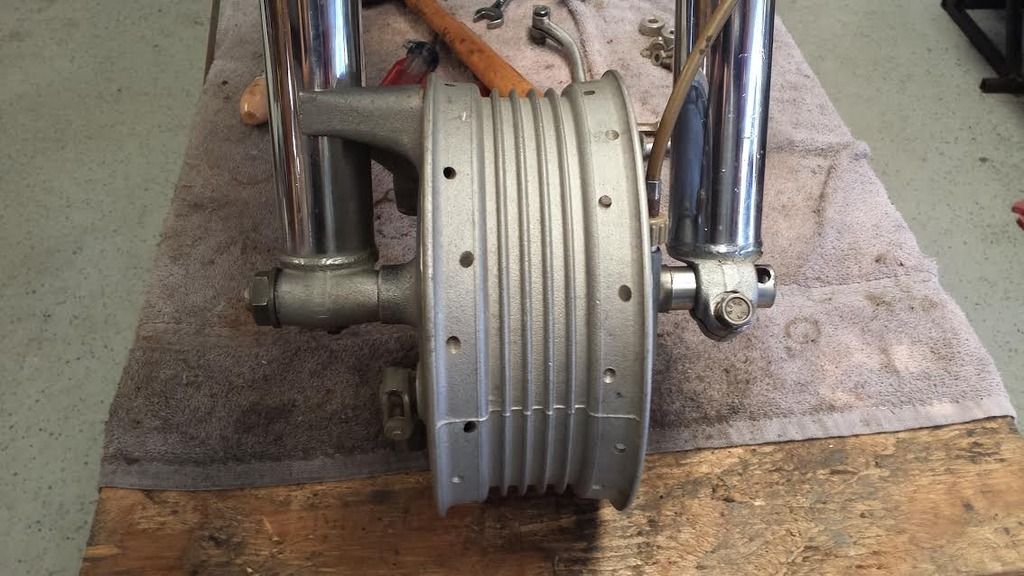

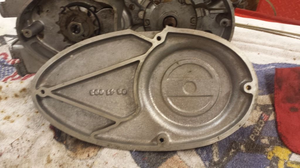

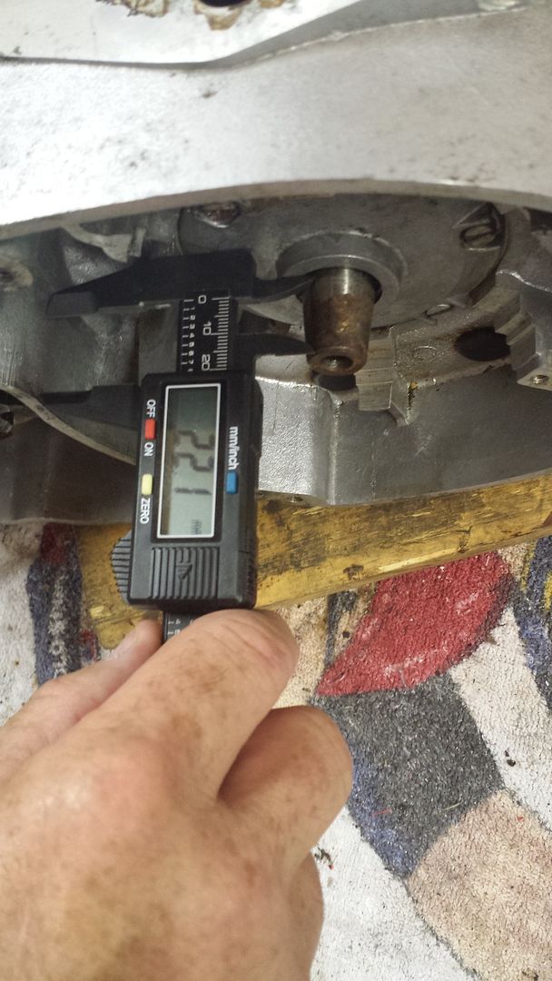

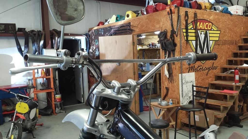

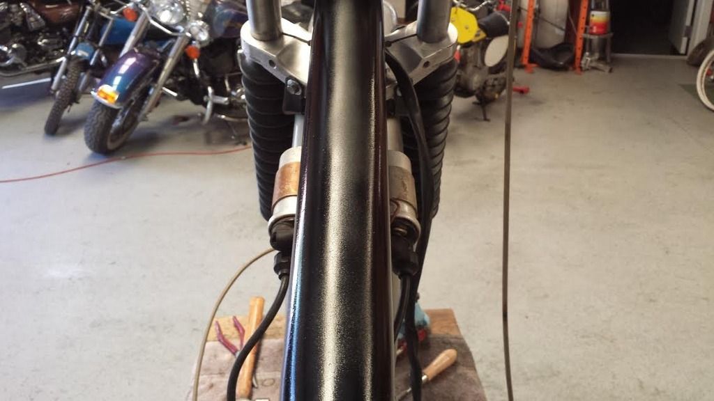

Beitragvon AndreasPiepke » 22. August 2015 18:02

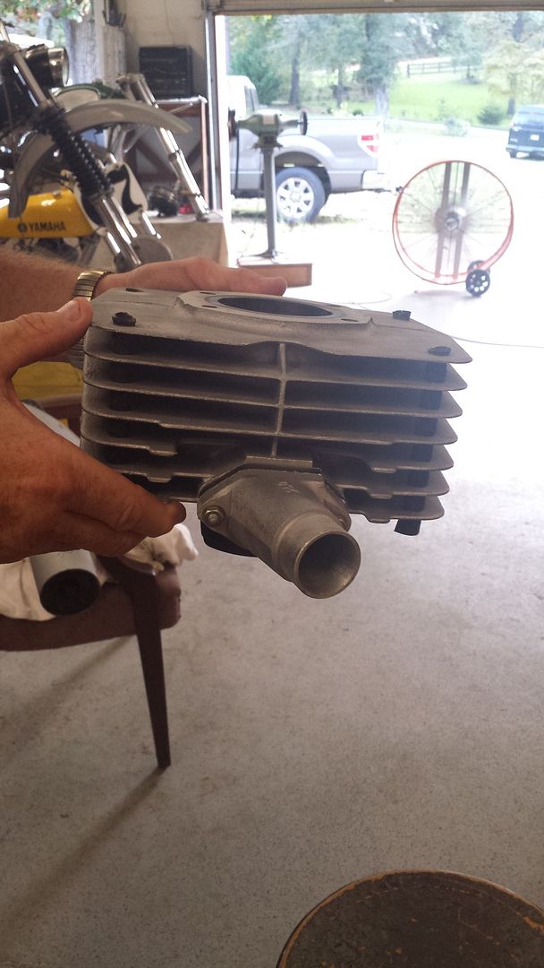

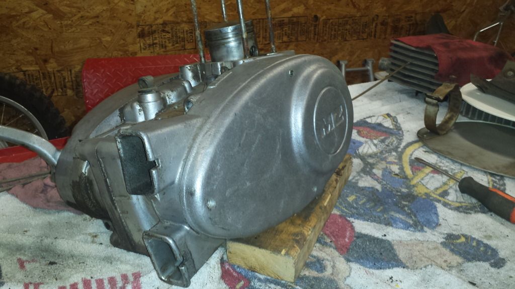

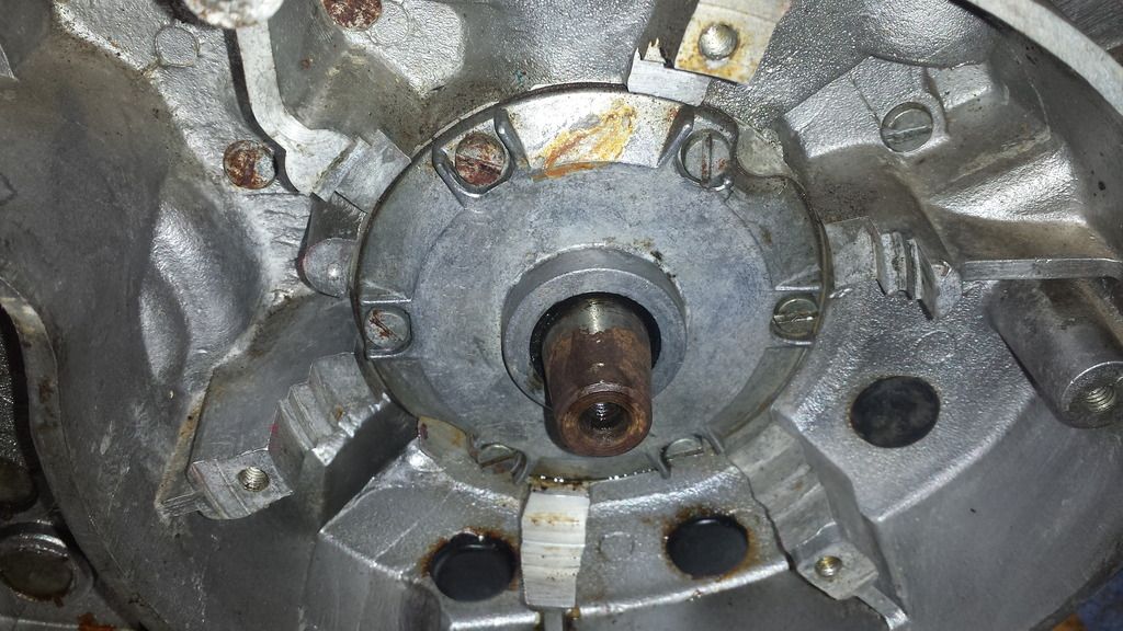

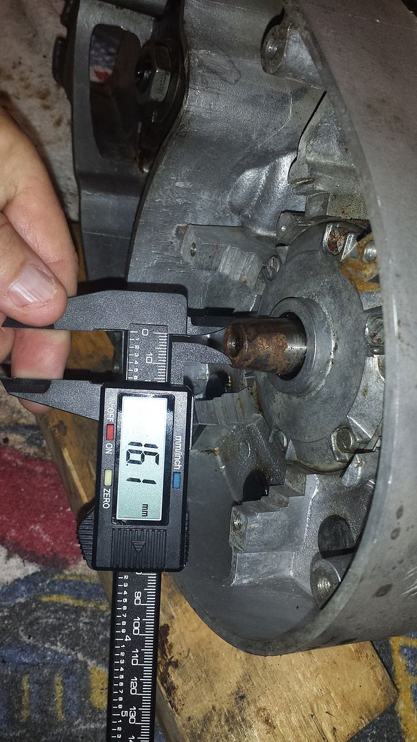

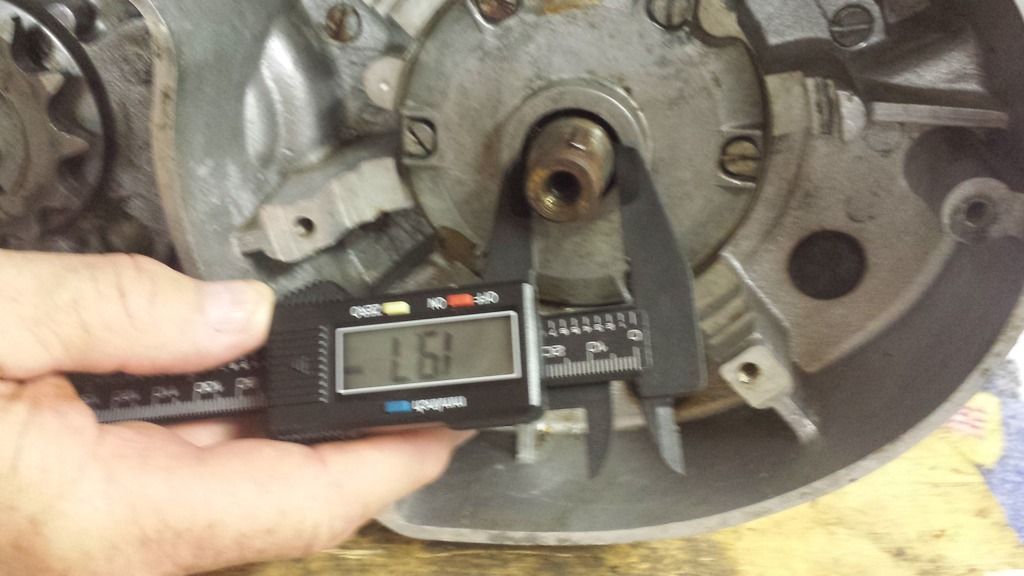

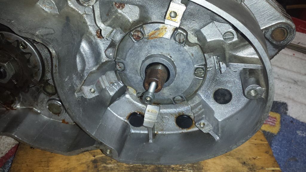

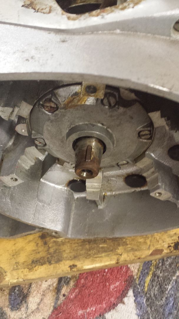

Hallo MZ Spezialisten,
aus der MZ ETS 250 G meines Bekannten ist mittlerweile der Motor ausgebaut. Ich poste hier mal eine Anzahl seiner Photos, in der Hoffnung weitere Informationen und Hilfestellung von dieser Gruppe zu bekommen. Hier die Bilder, hauptsaechlich der Zuendungsseite:
Diesmal sind es ja einige Bilder! Kann einer der Forumsmitglieder anhand der Bilder und Abmessungen den Typ der passenden 6 V Powerdynamo Zuendanlage identifizieren? Ich werde Powerdynamo kontaktieren, je mehr ich vorher bescheid weiss umso einfacher wird das werden.
Noch eine weitere Frage: hat einer der Forumsmitglieder eine Reparaturanleitung fuer solch eine MZ ETS 250 G? Wenn ja wo kann man die beziehen? Waere es moeglich eine Scan-Kopie zu erhalten?
Vielen Dank fuer eure Tips und ein schoenes Wochenende!
-- Hinzugefügt: 22. August 2015 20:02 --
Noch eine weitere Frage: welche Zylinderbohrung hat der Motor und welche Uebergroessen waren verfuegbar? So wie es aussieht muss der Kolben wohl ersetzt werden. Der installierte Kolben hat 3 Ringe; etwas ungewoehnlich fuer einen Hochleistungs 2-Takter.

Das ist eine G Welle mit dem dickeren Zapfen.
Hier die wichtigen Infos wo Du auch siehst, dass die den 20'er Zapfen hast:
ETS G Powerdynamo Informationen
Das wäre somit die richtige Anlage für Dich:
ETS G Powerdynamo für Ersatz Kleinzünder
Zur Sicherheit würde ich mit Powerdynamo und Deinen Motor-Fotos (speziell die Schraubenlöcher) noch klären, ob evtl. doch diese Anlage hier:
ETS G Powerdynamo Ersatz für Serien Lima auf G-Welle
Alex

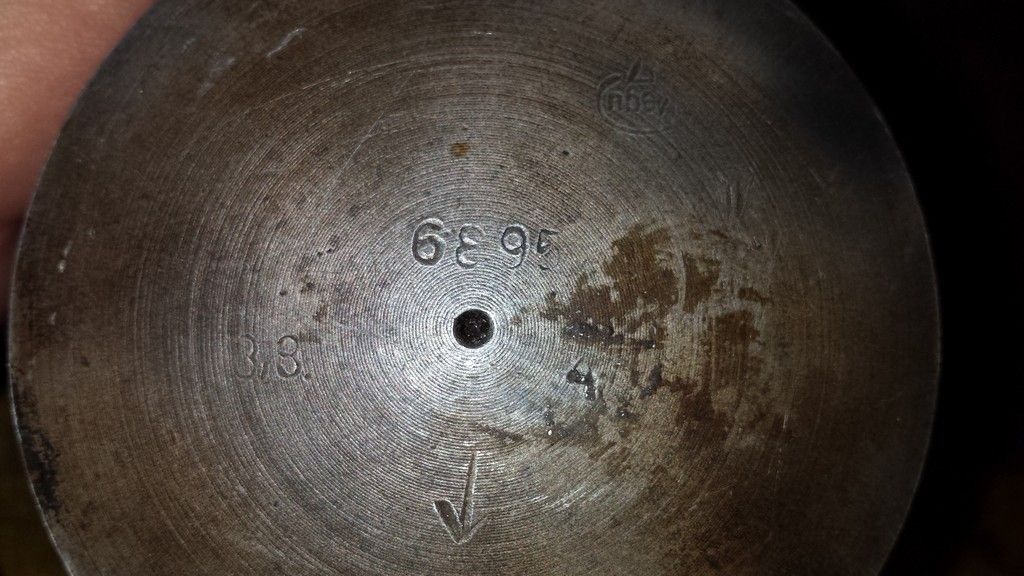

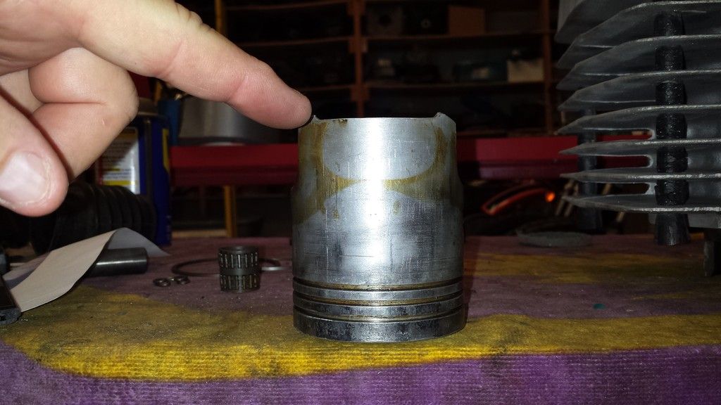

Beitragvon AndreasPiepke » 10. September 2015 13:49
Liebe MZ Freunde,
die Identifikation der benoetigten Zuendanlage fuer die MZ ETS 250 G wird mit Hilfe von Powerdynamo bald erfolgen. Es gibt, wie schon in vorherigen Posts beschrieben, mehrere Moeglichkeiten die es zu unterscheiden gilt.
Einer der naechsten Probleme ist die Ersetzung des Kolbens durch ein Ubermassteil. Forumsmitglieder haben schon auf Bezugsquellen hinngewiesen, es scheint hier aber ein Problem zu geben.
Auf der Einlasseite hat der Kolben einen Ausschnitt der auf verfuegbaren Serienkolben nicht vorhanden zu sein scheint. Das naechset Bild zeigt die Identifikationsmerkmale auf dem Kolbenboden. Handelt es sich hier um einen von MZ verbauten Serienkolben?
Das Pleullager hat eine Weite von 23.4 mm:
Es wird wohl ein Kolben mit 70.0 mm Durchmesser benoetigt. Es waere nettt wenn Forumsmitglieder die Kolbenart kommentieren koennten.
Gruss und schon im Vorauss vielen Dank!

Beitragvon flotter 3er » 10. September 2015 14:18
HAllo Andreas,
es ist ein Megu Kolben, der wurde serienmäßig verbaut. Allerdings wurden die Steuerzeiten verändert, daher die Kürzung des Kolbenhemdes einlassseitig. Klassisches Tuning halt....

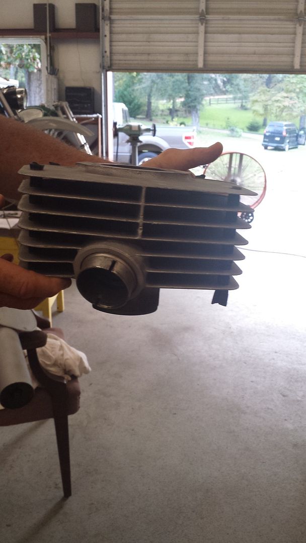

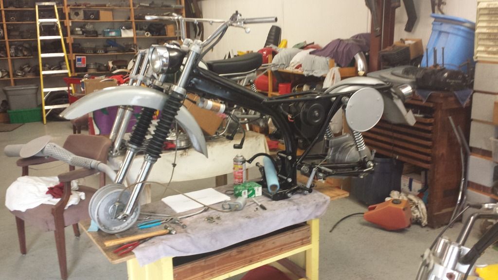

Beitragvon AndreasPiepke » 11. September 2015 00:23
Hallo MZ Forum,
ein Forumsmitglied hat um Bilder des Zylinders gebeten. Unten findet ihr Aufnahmen aus verschiedenen Blickwinkeln.
Die Machine ist jetzt demontiert und wird hoffentlich bald wieder Form annehmen!
Gruss und vielen Dank fuer die guten Informationen!

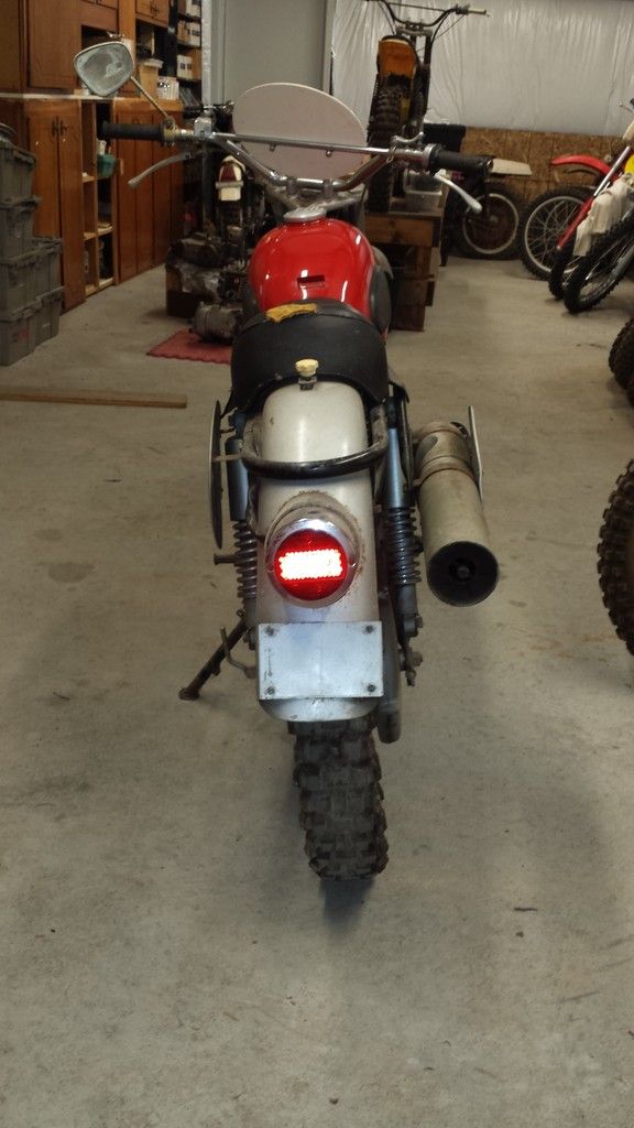

Beitragvon autocar » 12. September 2015 09:10
Bitte mehr Photo... Lenker, Vordernabe, Zundschpule und andere..

Beitragvon AndreasPiepke » 12. September 2015 20:20
Hallo MZ Forumsmitglieder,
die MZ ETS 250 G (Bj. 1974) meines Bekannten hat ein 5-Gang Getriebe. Identifiziert sie dieses Merkmal als Typ G-5?

Beitragvon Lutz-W » 13. September 2015 12:43
Ich zweifel ja die Leistung auch gar nicht an.
Wenn ich mir die Bilder von der aus USA so anschaue, ist die aber nicht viel gelaufen.
Gekauft, ausprobiert und weggestellt für Jahrzehnte.
So eine würde ich auch gerne mal finden wollen.

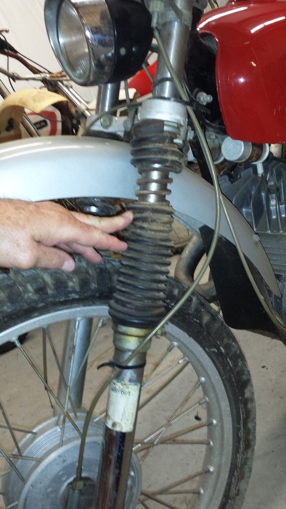

hier die von Autocar gewuenschten Detailbilder, ich hoffe dass ist was du brauchst.

Beitragvon AndreasPiepke » 15. September 2015 13:51
Hallo MZ Freunde,
nach Recherche habe ich jetzt gelernt, dass bei neuere MZ Machinen (ab Modell TS 250/1) das Pleuel vom unteren Lager seitlich fixiert wird. Bei aelteren Maschinen wurde die seitliche Fixierung ueber das obere Pleullager erreicht (ich danke hier ausdruecklich Guenter Six fuer die Erklaerungen). Die Kolben neuerer Art tragen ein N in der Bezeichnung. N und aeltere Kolben sind nicht vertauschbar. Offensichtlich sind N-Kolben verfuegbar, aeltere Kolben nicht ohne weiteres. Hier meine Anfrage an diese Gruppe: kennt irgend jemand eine Quelle fuer aeltere "vor-N Kolben"? Es wuerde ein Exemplar fuer eine MZ ETS 250 G mit 70.0 mm Durchmesser benoetigt.
Die Benutzung eines N-Kolbens wuerde einen Umbau der Kurbelwelle benoetigen. Da das vorliegende Motorrad aber nur eine geringe Laufleistung aufzuweisen scheint, ist ein solcher Umbau eigentlich nicht geplant. Der Motor ist nur einmal original. Eueren diesbezueglichen Input wurde ich sehr begruessen!

Beitragvon autocar » 15. September 2015 21:20
AndreasPiepke,
Danke! :bia:

Beitragvon Stephan » 21. September 2015 14:12
Warum möchtest du den Kolben ersetzen, wenn du die Kurbelwelle nicht regenerieren lässt? Dort sind Standschäden am unteren Pleullager nicht auszuschließen.

Beitragvon mz ritchy » 22. September 2015 20:08
Warum einen Kolben mit 70mm Durchmesser?
Ein Kolben 69,25mm oder 69,50mm Durchmesser sollte doch reichen.
