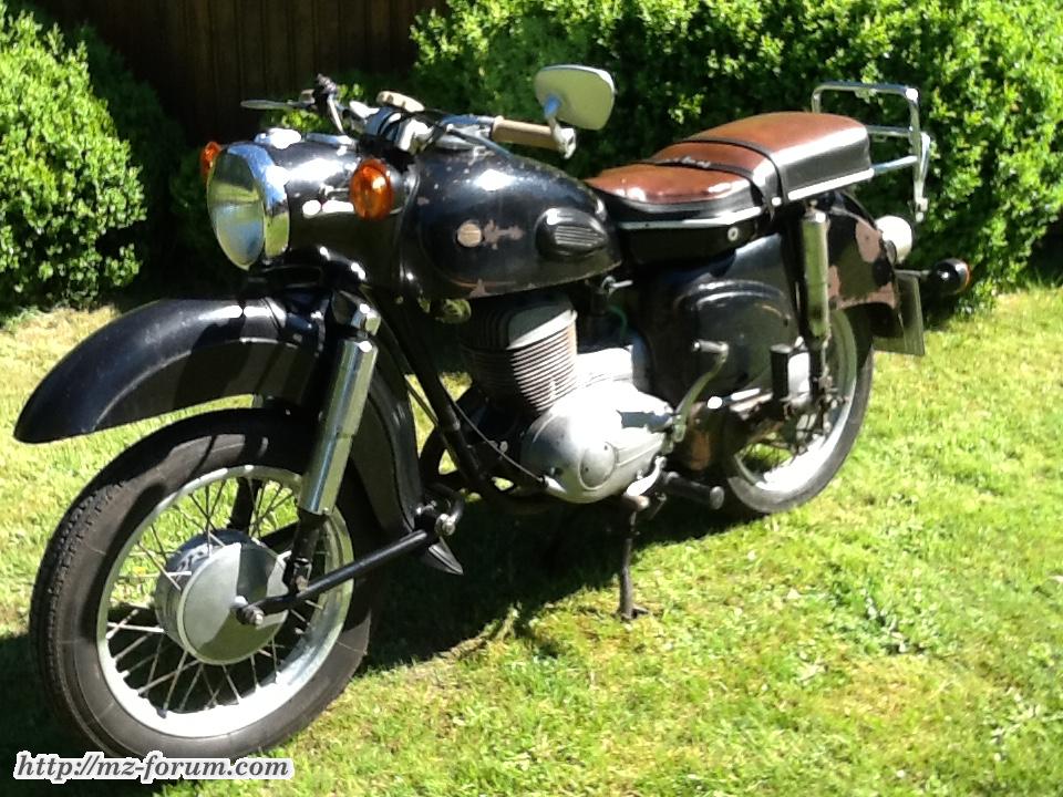

Lange schlafen ist gesund, sagt man. Für die Dame, die vor wenigen Wochen ihren Winterschlaf nach beinahe genau 30 Jahren beendet hat, trifft dies uneingeschränkt zu. 1988 verschwand sie unter einer Plane, stand kühl und trocken, betriebsbereit. Und schlummerte vor sich hin.
Als ich sie dort entdeckte, vorsichtig anklopfte und nicht wagte, ihrem Herzschlag zu lauschen, stand schnell fest, dass dieser Schlaf lang genug angedauert hatte. Für den "Krankentransport" auf einem Anhänger blies ich ihr die beiden Bäckchen auf und war erstaunt, wie problemlos sie die Luft bei sich behielten. Der TÜV auch. Leider faserte der Gummi am Hinterbein derart auseinander, dass eine Neubesohlung nötig wurde. Der Vorderschuh hingegen hielt den streng prüfenden Blicken stand. Fluffig wie ein Bubble Gum durfte der 55-jährige Gummi bleiben, betriebssicher und somit zugelassen. Frisch geölt und abgeschmiert blieb alles weitere unverändert. Und dann blubberte sie. Ohne Murren oder Zögern, als wäre sie noch gestern über die Straßen gerollt. Ich konnte es nicht fassen.
Sie diente in ihrer aktiven Zeit nur einem Herrn, der penibel alle Unterlagen hortete, angefangen vom Kassenbeleg aus dem Jahr 1963 bis zu den Werkstattrechnungen aus den 80-ern. Eine vollständige Geschichte. Eigentlich erlebt sie gerade ihren ersten Frühling, mit 15000 km auf der Nadel geht sie fahrtechnisch noch als unerfahren durch. Und dennoch - beim Hochtouren im Dritten höre ich sie mit dem Bauch, ein Kribbeln wie sonst nur unter der Bettdecke...
Ich habe mich verliebt!
Noch trägt sie keinen Namen, nur eine Nummernfolge: MZ ES 300 1962
Und schön ist sie!
Zuerst dachte ich, sie müsse wieder glänzen wie am ersten Tag. Doch warum? Ist sie nicht in Würde gereift? Muss sie ihre Patina verbergen?
Was meint ihr?

Schöne Vorstellung. Willkommen hier und lasse die Finger vom Lack. Ich bin auch einer, der gerne alles wie Neu haben möchte aber, es gibt Fahrzeuge die so bleiben sollten wie Sie sind und Deine gehört dazu. Aber, ich würde auf jeden Fall die Siris erneuern da die bestimmt Steinhart sind und Dir die Kurbelwelle ruinieren. Bedeutet zwar den Motor zu Zerlegen aber, Du hast länger Spass dranne.

Da kann ich mich dem Mario voll anschliessen :gut: :hallo: :tach: Wellendichtringe und auch gleich die Lager wechseln ist das wichtigste,,, hab schon einige Kurbelwellen gesehen wo die knüppelharten Wedis eine Rille in die KW gefräst hatten :cry: :cry:

Natürlich sollte sie erstmal laufen. Das tut sie nun und ich bin reichlich euphorisch. Nach den ersten 200 km verliert sie etwas Öl, ihr altes Blut war wohl doch zähflüssiger. Nach dieser Strecke ist sie mir allerdings aus einem anderen Grund erstickt. Die Polsterung der Sitzbank hat sich aufgelöst. Übrig blieben Ferdern und Bezug. Der Rest bröselte den Luftfilter komplett zu. Ein neuer Sattel ist also auf jeden Fall auch schon mal nötig.
Außerdem legte der Vorbesitzer Wert auf die Verkehrssicherheit und hat in den 70-ern Blinker nachgerüstet, die die Optik ruinieren. Da suche ich nach einem Ausweg. Außerdem scheint es hier ein klitzekleines Masseproblemchen zu geben. Beim Linksblinken setzt rhythmisch die Zündung aus... :-)
Ansonsten bin ich einfach nur total glücklich mit ihr. Auf die viele Arbeit, die noch vor mir liegt, freue ich mich! Auf den Motor werde ich besonders gut aufpassen!

Nicht aufpassen, sondern erst die Wedis wechseln und dann weiter damit fahren. Die Kurbelwellen gibt es nicht mehr und wenn die Stümpfe ruiniert sind, wird es Teuer.

Ich kann mich Mario nur anschließen - vorbeugen ist besser als auf die Hose k... :-)
Außerdem würde ich auch den vorderen Reifen wechseln - auch wenn der noch gut aussieht. Aber in dem Alter kann der einfach nicht mehr gut sein! Wäre schade, wenn das Vorderrad wegschmiert...

Danke, werde ich auf jeden Fall berücksichtigen! Könnt ihr mir empfehlen, wo ich zuverlässige Wellendichtringe herbekomme? Das Vorderrad bleibt natürlich nicht, der TÜV hat zwei Äuglein zugedrückt, weil es gerade Lieferschwierigkeiten für die Pneus gibt. Soll im Juni anders aussehen, bis dahin riskiere ich natürlich nichts.

Noch einen Tipp: in der Zeit wo das Herz wieder flott gemacht wird mal nach der Bremse schauen.
Die Reibbeläge sind vermutlich knochenhart und ruinieren die Bremstrommeln. Ausbauen und so wie sie
sind zu Andreas Handstein schicken. Der klebt neue auf. Die gaaaaans weichen sind die besten, lassen sich
vorzüglich in der Bremskraft dossieren. Bei der Gelegenheit auch die Radlager vorn und hinten beäugen.
Die Kette sollte auch überprüft werden ob da nicht so das ein oder andere Glied versteift ist.
Und viel Geduld mit dem Kabelbaum. Ratsam ist die Sicherungen umzubauen.
