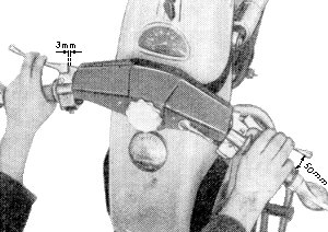

@Koponny:
Nein, ich habe es genau so eingestellt:
http://www.miraculis.de/aw/mz/text/es252b69/14.jpg
Ist das Spiel größer, ist die Schaltbarkeit deutlich schlechter.
Und ja, ich messe das nach, da ich leider sehr schlecht schätzen kann.

Ok, ich habe Gerd so verstanden, dass die Bewegung am anderen Hebelende gemeint war.
zur Schaltbarkeit: da reagiert ja jede Mopete unterschiedlich drauf. Richtig ist es natürlich erst mal immer, es nach Handbuch zu machen :ja:

Beitragvon seife » 12. September 2018 14:40
*diese* 3mm entsprechen etwa denen am Aussenrohr des Bowdenzugs. Die 10mm werden vermutlich am Hebelende gemessen... moment, ich such mal ob ich ein Bild aus dem WHB habe.
-- Hinzugefügt: 12. September 2018 14:54 --
Also. Hier http://forum.gs-500.de/showthread.php?t=23956 steht das was ich mir gemerkt habe: "Das korrekte Spiel (Leerweg) der Kupplung soll, laut Werksvorgabe, 10 mm, gemessen am äußeren Ende des Kupplungshebels, betragen."
In meinem WHB steht es so (siehe Bild) "4mm am Hebel" => wie die 3mm bei der ES.
Allerdings steht dann weiter hinten im WHB bei den gesammelten Einstell/Verschleissdaten "Clutch lever play 10-15mm"
10mm am Kabel ist auf jeden fall zuviel. So viel mehr wird das ja gar nicht betätigt ;-)
Also solltest du mit "3mm wie bei der ES" richtig sein, dann guckst du noch, ob das am Hebelende so ca 10mm sind, und wenn es sich dann noch gut fährt => Feierabend. 8)
