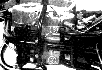

Hallo, welche ist beim 4 Gang TS 250 Motor die Ölabslassschraube, die mit dem großen, oder die mit dem kleinen Kopf? MFG

die auf der Seite des Auspuffs möchte ich stark behaupten. :gruebel:

wenn dann die mit dem großen Kopf, denn die kleine ist für die Schaltarretierung

Es kann sein, das er die Schraube 1 nicht hat, so nehme er die M6 Schraube unter der Ölkontrollschraube, quasi die unterste Seitendeckelschraube.

Bei mir kamen ca. 250ml bei der Ölablasschraube raus, und der Rest, bei der Untersten schraube vom Kupplungsdeckel.

WessiMzFan hat geschrieben:Bei mir kamen ca. 250ml bei der Ölablasschraube raus, und der Rest, bei der Untersten schraube vom Kupplungsdeckel.
Das ist immer so und ganz normal. Wenn Du das drinnen auch noch schön sauber bekommen willst (könnte Ölschlamm drinnen verblieben sein) kannst Du mit etwas Diesel kurz durchspülen - füllen, herumschwappern lassen und wieder leeren.
