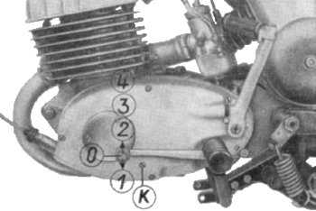

KTMatze hat geschrieben: und die am Kupplungsdeckel, die Kontrollschraube. Habe es markiert im Bild.
die Kontrollschraube ist nur die Kontrollschraube, d.h. die Schraube befindet sich im Bereich des oberen Ölstandes. Es gibt (unter dem Schalthebel) noch eine Schraube die tiefer liegt. Diese ist gemeint.
rechts unterhalb von "K"
http://www.miraculis.de/aw/mz/text/ts1525b/10.jpg
Beiträge: 8041

Beitragvon ea2873 » 19. Juni 2016 20:22
der 4 Gang TS Motor ist dem ES250/2 Motor noch sehr ähnlich, der ES Motor hatte eine extra Ölablaßschraube auf der Unterseite des Kupplungsdeckels http://www.miraculis.de/aw/mz/text/es252b69/13.jpg
die TS hat das nicht. Offensichtlich wurde in der Bedienungsanleitung der TS250 vergessen, diese Änderung zu erwähnen. Bei der TS250/1 ist die Ölablaßschraube Kupplungsraum (unterste Schraube) wieder erwähnt (Version ab 1978)
http://www.miraculis.de/aw/mz/text/ts15251b2/9.jpg.

Kann es sein, daß die Schraube auf dem letzten Bild rechts vorne (die mit dem Gummiring und dem Öltropfen auf dem Schraubenkopf) die zum Ölablassen aus dem Kupplungsraum ist? Welchen Sinn sollte sie sonst haben? Im Kupplungsraum befindet sich normalerweise deutlich mehr Öl als im Getrieberaum, also sollte nicht allzu viel gefehlt haben, der Gummiring sollte gegen Alu-Dichtring getauscht werden.

Oh ha, ich weiß auch noch einiges,
hier gehts ja drunter und drüber, die Schraube welche dir ins Auge gefallen ist, die ist knapp daneben.
@ TErsteller,
die Leck`s werden den Vorkennern geschuldet sein, weil sie dort einige Dichtscheiben eingeklemmt haben.
Die zu bergen muß der Deckel abgeschraubt werden und von innen mit einem Durchschlag 6 mm versucht werden diese rauszuschlagen.
Es können aber auch noch Scheiben wie ein Trichter/Topf eingeklemmt sein, an der Wandung, habe ich erst gestern aus einem Getrenntschmierdeckel entfernt.

Rebhahn hat geschrieben:Kann es sein, daß die Schraube auf dem letzten Bild rechts vorne (die mit dem Gummiring und dem Öltropfen auf dem Schraubenkopf) die zum Ölablassen aus dem Kupplungsraum ist? Welchen Sinn sollte sie sonst haben? Im Kupplungsraum befindet sich normalerweise deutlich mehr Öl als im Getrieberaum, also sollte nicht allzu viel gefehlt haben, der Gummiring sollte gegen Alu-Dichtring getauscht werden.
Nein, ist sie nicht. Dafür wäre die kleine Planfläche am Kupplungsdeckel, da saß früher eine kleine Schraube drin. Die Schraube die du meinst dürfte für die Silentlagerung der ES Modelle sein, die 4gang TS hatten diese Gewinde teilweise auch noch. Daher auch die Aussparung der beiden mittleren Kühlrippen, da ging der Haltebügel lang.

Die Schraube mit dem Gummifetzen darunter kann auch entfallen, das ist ein Sackloch, nicht durchgebohrt.

Ja, ich habe jetzt auch am ES 250/2 Motor gesehen das die Schraube für die Motorlagerung ist. Wenn er das Öl aus dem Kupplungsraum noch nicht abgelassen hat, braucht er sich auch keine Gedanken zu machen, bei meiner ETZ läuft da mehr als ein halber Liter raus, wenn ich es ablasse. Außerdem war es bei der ES 250/2 von einem Kumpel so, daß das Getriebeöl aus der Kupplungsseilzugaufnahme "gepumpt" wurde, als die Wellendichtringe hinüber waren (was laut ehemaligem MZ-Mechaniker fast immer so sein soll) und nicht umgekehrt Getriebeöl ins Kurbelgehäuse. Aber es ist immer schön, wenn man etwas dazu lernen kann.

Lorchen hat geschrieben:Die Schraube mit dem Gummifetzen darunter kann auch entfallen, das ist ein Sackloch, nicht durchgebohrt.
ist draußen! Konnte mir nicht vorstellen das der Gummiring was abdichten kann. Deshalb rausgeschraubt und bemerkt das die Schraube keine Funktion erfüllt.
Im Reparaturhandbuch und in der Bedienungsanleitung auch keine Schraube an dieser Stelle zu sehen.
Es war übrigens nie zu viel Öl drin, weil ich beim Nachfüllen immer die Kontrollschraube draussen hatte. Ja zum ÖL-ablassen war sie auch draussen, was ja nicht schlimm ist.
Fakt ist das die untere Schraube im Kupplungsdeckel im Reparaturhandbuch nicht erwähnt wird.
3.1.1 Vorbereitungsarbeiten
Während der nachfolgenden Arbeiten kann das Getriebeöl ablaufen (Ölablaßschrauben siehe Bild 16, Ziffer 4) Und Ziffer 4 ist nur die untere Schraube am Motorblock.
Vorteil für denjenigen welcher sich auskennt !!! Es ist von Ölablaßschrauben (Mehrzahl) die Rede, richtig. Ich hätte stutzig werden können...
