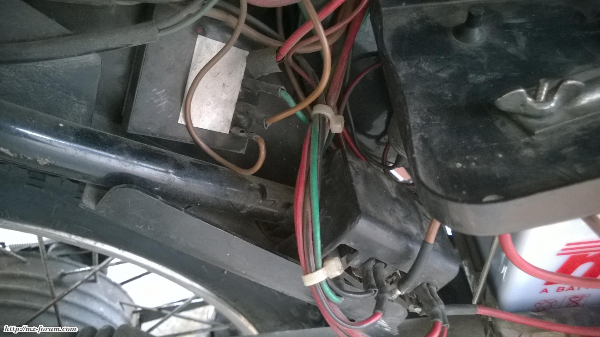

Das ist mir bewusst :D Ich hab die Kerze nur draußen gelassen dass sie auslüften kann für den fall dass sie wirklich so akut abgesoffen ist.
Mal ne Frage, die ETZ hat ja ne elektronische Zündung, kann es sein dass die irgendwie Zicken macht?

Beitragvon Egon Damm » 30. März 2016 18:56
HellForceOne hat geschrieben:Das ist mir bewusst :D Ich hab die Kerze nur draußen gelassen dass sie auslüften kann für den fall dass sie wirklich so akut abgesoffen ist.
Um festzustellen welche Zündanlage eingebaut ist, Deckel rechts abschrauben, Knipse scharf stellen, Foto machen
und hier hochladen. Erst dann sieht man welche der möglichen Zündanlage eingebaut ist.

Also die hat definitiv ne elektronische Zündung. Kann mal am Wochenende ein Bild davon machen.

Beitragvon HellForceOne » 4. April 2016 19:21
Also nachdem ich heute die neue Zündkerze montiert habe ging immer noch nichts.
Ich habe dann nochmals den Vergaser ausgebaut und mir ist dann aufgefallen dass die Nadeldüse beim entfernen des alten Schiebers bissle was abbekommen hat. Die habe ich dann mittels Senker und etwas Schleifpapier wieder einigermaßen in Ordnung gebracht. Meiner Meinung nach war das aber nicht die Ursache, denn sie ist ja bereits in dem Zustand gelaufen.
Dann ist mir eingefallen dass ich beim Einbau des neuen Schiebers diesen mit ordentlich Fett behandelt hatte, das habe ich dann heute nochmal gemacht.
Siehe da, sie springt an und bleibt auch an!!! Kann es sein dass der Schieber zu viel Spiel im Vergaser hat und dadurch Turbulenzen erzeugt welche den Treibstoffstrom stören?
Ich habe dann natürlich erstmal eine Runde um den Block gedreht und sie ist super gelaufen, bis ich dann wieder Zuhause gestoppt habe. Es stand dann plötlzich Öl auf dem Getriebe und der Motor hat angefangen Öl zu verbrennen was gewaltig Rauch aus dem Auspuff erzeugt hat. Das Gehäuse war für die kurze Strecke ziemlich warm. Das war bei meiner ersten Probefahrt nicht der Fall, also vor dem TÜV. Ich hatte die Bohrung auf dem Kupplungsdeckel testweise mit Klebeband verschlossen, kann es sein dass die offen bleiben muss weil der Motor sonst Öl ansaugt?
Desweiteren scheint sich nun etwas beim Kickstarter verklemmt zu haben, denn wenn ich trete Rattert es nur ein wenig aber der Motor bewegt sich nicht. Der Kolben bewegt sich beim Schieben der MZ, ist also nicht fest oder so.
Ich glaub ich muss da bei gelegenheit mal rein schauen.
Hier noch wie Versprochen, ein Bild von der Zündsteureung
26670
