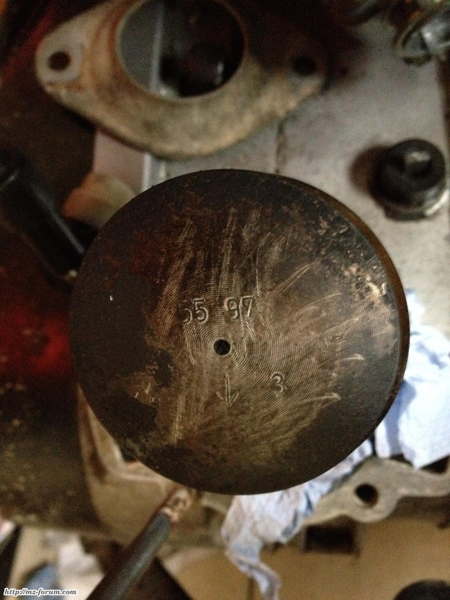

ich bin gerade dabei die ETZ150 für meinen Nachbarn in Gang zu bringen. Zuerst gab es eine neue VAPE da die Elektrik nicht mehr komplett war und die Kosten für die Teile in etwa den gleichen Kostenaufwand bedeutet hätten.
Dabei hatte ich schon festgestellt das die ETZ immer schlecht anspringt und immer wie Wild getreten werden muss damit sie mal in Gang kommt. Da das Motorrad nun fast 15 Jahre gestanden hat und noch die original DDR Reifen drauf waren hatte ich zuerst zu neuen Wedis geraten. Diese ware scheinbar noch original uns so hart das sie fast zerbrachen beim entfernen. :biggrin: Das Ergbniss war aber immer noch nicht zufrieden stellend. Sie sprang immer noch nicht besser an und der Vergaser liess sich immeer noch nicht vernünftig einstellen. Entweder drehte sie hoch oder ging einfach aus.
Die Leistung beim Fahren war aber schon bei weitem besser und somit war ein Teil des Problems auch bei den Wedis zu suchen.
Ich habe dann mal die Kompession gemessen und da waren mal gerade 6-6,5 noch max erreichbar. Auf dem Zylinder steht was von 10:1 drauf. Recherchen im Internet habe ergeben das hier so um die 8-11 bar vorhanden sein sollten.
Somit habe ich dann erst mal den Kolben gezogen und mir den Kolben und den Zylinder angeschaut. Ein Kolbenklemmer war nicht erkennbar und die Laufspuren sind weniger vorhanden und tief.
Nun bin ich am Überlegen ob ich es erst einmal mit neuen Kolbenringen versuche. Unter umständen sollte das doch schon mal eine Verbesserung geben. Da ist aller Dings die Frage welche Kolbenringe hier die richtigen sind. Auf dem Kolben steht das folgende drauf: (siehe Bild)

Dann müsste ich doch Kolbenringe mit dem Maß 56.00 bestellen oder liege ich da falsch? Ist das ein Lösungsversuch oder sollte vielleicht gleich auf eine neue Garnitur gegangen werden?

Mit neuen Kolbenringen alleine ist es mit großer Wahrscheinlichkeit nicht getan - denn die Zylinderlaufbahn ist immer ein wenig unrund ausgelaufen. Neue Kolbenringe sind aber rund.
Vielleicht hilft eine "Wahl-Kur" aber das kann ich durch einen Blick auf den Kolbenboden nicht sagen. Dazu müßte man Alles vermessen um da eine Aussage zu machen. (bei mehr als 6 Zehntel Spiel lohnt das bei einer 150er nicht mehr)
Die wirklich richtige Lösung in so einem Fall ist dann schon ein neuer Schliff und ein neuer Kolben

Dein Problem klingt eher nach Falschluft, als nach verschlissen Zylinder.
Übrigens lässt sich die Kompression beim 2 Takter nicht so einfach messen. Durch die Känäle geht einiges an Druck verloren, die Drehzahl schwangt auch zu sehr und der Gasschieber muss voll geöffnet sein.

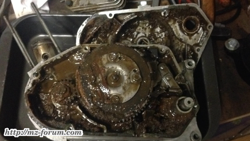

Im Grund geht es zum einen um das im Threadstart beschriebene Motorrad von meinem Nachbarn. Der Keult sich einen Wolf um die Maschine in Gang zu bekommen. Die Elektrik hatte ich schon gemacht und nun die Simmeringe getauscht da beides hin war. Nun muss nur noch das Thema mit der Kompression gemacht werden... Ich habe ihm beide Preise genannt und er meinte das wir das dann lieber lassen da es so für das Dorf und kurze Runden reicht. Ich meine es könnte mir egal sein aber das ist doch Blödsinn....ich habe gar keine Ahnung wie ich das Motorrad vernünftig einstellen soll da es ja gar nicht richtig läuft....
Aber das ist ja nicht alles.... Da die Leute bei uns im Dorf gesehen habe das ich an Mopeds und meiner MZ schraube und sie wieder zurecht mache und da habe ich eine Anfrage von einem bekommen ob ich mir seine SR50 mal ansehen kann. Er hatte den Roller für 150 Euro gekauft aber der Motor lässt sich nicht durch drehen. Der Roller hatte ca 2000km runter und es sah alles normal aus. Er hatte den Lichtmaschinendeckel runter genommen und mit einer Rohrzange gewaltsam an der Lichtmaschine den Motor durch gedreht. :wall: :wall: :wall: Da das nichts brachte fragte er mich ob ich mir das mal ansehen könnte.
Ich habe dann den Motor aufgemacht und auf der Kupplungsseite war alles voller Kies.... :stupid: Ja ihr habt richtig gelesen... alles voll mit einem Gemisch aus Kies, Wasser und Öl.... Der Kupplungskorb hatte keine Zähne mehr da er ja den Motor gewaltsam durchgedreht hatte..... ich habe den dann das Getriebe zerlegt und auch da war alles voller Kies, Wasser und Öl.... Ich habe keine Ahnung wie der Kies da reingekommen sein soll.... Wenn es Schlamm gewesen wäre hätte ich auf Hochwasserschaden getippt aber Kies... :wall: Wie soll dieser dann da rein kommen. Der Motor ist doch so dicht das kein Kies rein kommen könnte und weder am Moped noch am Motor war ein Wasserschaden erkennbar. Dementsprechend sah auch das Getriebe aus. An den Zahnrädern und Wellen waren Rostlöcher zu sehen. Also alles raus und entweder ein neuer Motor oder alles tauschen, was den Kosten für einen neuen Motor gleich kommt.
Ich habe diese Informationen dem Besitzer gegeben und er hatte den Vorbesitzer kontaktiert. Der meinte das der Schaden nur vom Hochwasser von 1994 sein könnte...Wenn das Zeug aber da schon so lange drin gewesen sein sollte dann müsste bei weitem mehr Rost drin enthalten sein bzw müssten Teile wie Anlaufscheiben und dünnere Metallteile nicht schon durchgerostetet sein? Immerhin ist das Gemisch nun schon fast 13 Jahre darin...Das passt aus meiner Sicht irgenwie alles nicht zusammen.
Jeden falls möchte der Besitzer des Mopeds nicht so viel Geld ausgeben und einen gebrauchten Motor für nicht mehr als 400 Euro kaufen und eingebaut haben. Meiner Meinung nach muss bei solch einem günstigen Motor auch erst einmal Geld reingesteckt werden da hier auf Garantie das eine oder ander noch gemacht werden muss.. Man weiß ja nicht was man bekommt da man ja in dem Motor nicht reinschauen kann. Wenn er dann Pech hat wir es auch teurer.

An Falschluft hatte ich auch schon gedacht und darum die Wedis gewechselt (sie waren schon Stein hart) aber keine weiteren Indizien dafür gefunden.....

Ich würde auf alle Fälle nochmal am Ansaugstutzen, der an den Zylinder geschraubt ist, nach Falschluft suchen. Der ist oft verzogen oder die Dichtungen sind hin. Vergaserdüsen sind alle Sauber? Schwimmerstand passt? (mal mit Schauglas überprüfen), Choke schließt und öffnet richtig? Luftfilter neu oder testweise mal weglassen?
Am Zylinder liegt es denke ich nicht und wenn dann sind nur neue Kolbenringe nicht die Lösung.
