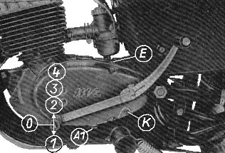

Ich hab ja keine Hufu; aber bei meiner großen TS bzw. ES kippe ich wie angegeben Getriebeöl rein und schaue nach einer Weile, ob an der Kontrollschraube Öl kommt... falls nicht, lieber noch etwas nachfüllen (so mache ich es).
Tigerente hat geschrieben:
Da taucht weder eine Kontrollschraube noch eine Dichtung derselben auf. Wobei ich glaube verstanden zu haben, dass Normteile in der Ersatzteilliste nicht aufgeführt werden. Was das Fehlen der Konrollschraube erklären würde, wenn es denn eine Normschraube wäre.
Also in der Betriebsanleitung schon:
http://www.miraculis.de/aw/mz/text/ts15251b/9.jpg
Bild 9. Fußschalthebel der TS 125 und TS 150
Die Pfeile zeigen die Schaltrichtung der einzelnen Gänge an.
(K) Kontrollschraube für den Getriebeölstand, (A1) Ölablaßschraube für das Getriebe, (E) Einfüllschraube für das Getriebeöl.
...Da taucht weder eine Kontrollschraube noch eine Dichtung derselben auf...
Martin H. hat geschrieben:
...Also in der Betriebsanleitung schon:...
In der angeführten ET-Liste bei miraculis auch: 8)

Ich meinte in meinem Post die Ersatzteilliste. Klaro ist die Kontrollschraube in der Betriebsanleitung erwähnt. :)
Aber auch in der Ersatzteilliste, als Unterpunkt der Kupplungsdeckeldichtung. Habe ich übersehen. Ist leider in der Explosionszeichnung nicht dargestellt.
Vielen Dank nochmals für den Hinweis CJ! Und Dank an Martin für den Tipp!
