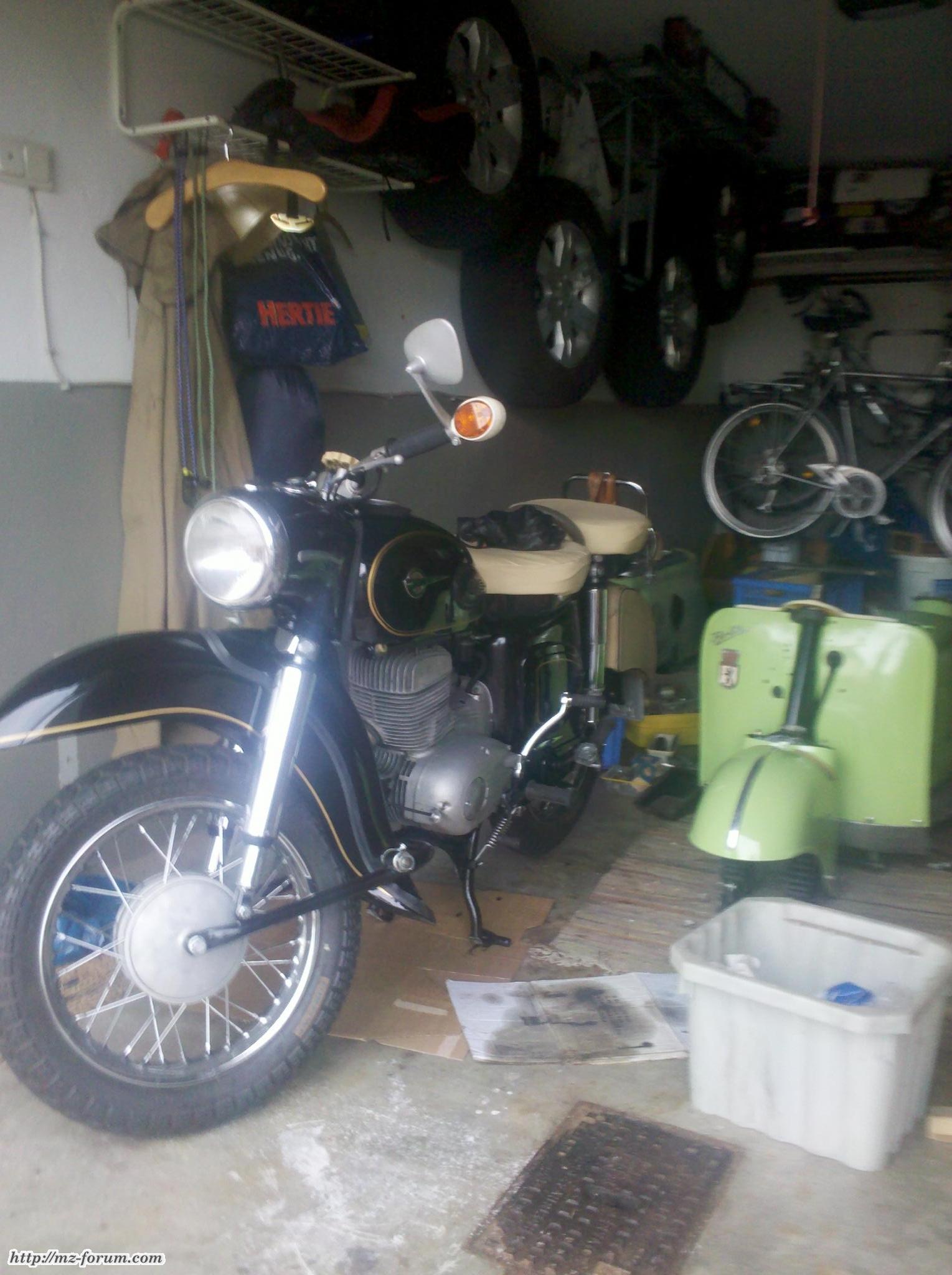

Da will man mal mit seiner ES einen Ausflug wagen (von Burgkunstadt nach Heckenhof zur Kathi Bräu) und dann mag die ES mitten drin nicht mehr.
Irgendwie ist der Wurm drin, im 1. und 2. Gang springt das Getriebe und dann kam es mir auch noch so vor, als wollte sich der Kolben verklemmen, zum Glück nicht passiert. Schnell rechts ran und nach kurzer Besprechung mit meinem Mitfahrer zurück nach Hollfeld. Auf dem Weg dahin geht mir die Maschine unter dem Fahren auch noch aus :(.
Hier steht sie nun und darf sich schämen
Zum Glück ist am Montag bei uns Feiertag aber in Thüringen nicht, also Hänger organisiert, die Werkstatt in Hollfeld bekniet, dass jemand aufschließt und dann ab nach Sonneberg zum Zweirad Püwert.
Fragen:
1. Hat jemand 'ne Idee, wo das Problem liegen könnte? Ich weiß, Ferndiagnose ohne Bilder ist schwierig
2. Wer kennt Zweirad Püwert, wer hat Erfahrungen mit den Leuten dort?
Drückt mir die Daumen, dass die Maschine bis zum 3.9. wieder fit ist, sonst wird's leider nichts mit Lehesten.
Trotzdem allen ein schönes Wochenende und denen die haben einen schönen freien Montag.

Okay, meine 300er steht nicht mehr in Hollfeld, sondern jetzt in Sonneberg bei einem alten MZ-Werkstatt-Meister, der sie mir fast um die Ohren gehauen hätte :D .
auf jeden Fall wird sie gut bewacht 8)
Auf jeden Fall fiel dem Meister auf, dass hier geschlossene Kurbelwellenlager verbaut wurden, die sollten doch offen sein um Öl dran zu lassen, oder?
und dass der Zylinder gesuppt hat wundert bei dem Bolzen wohl auch niemanden
das Getriebe selber sieht wohl noch ganz gut aus, die Schaltwelle wird noch geprüft, scheint aber auch i.O.
Das diese Kette überspringt ist ja aber wohl auch kein Wunder.
Außerdem hat der Meister noch einen Zahn im Getriebe gefunden, den er nicht zuordnen konnte, der stammt wohl von meiner defekten Kickstarterwelle (guckst Du hier) sollte aber eigentlich raus sein :x , schwein gehabt, dass der sich nicht bei der Fahrt irgendwo verklemmt hat, nach Chemnitz fahre ich wohl nicht so bald wieder :evil:
Okay, ein Gutes hat der Spaß, die Maschine wird wohl doch bis Lehesten wieder fertig, dann kann ich mich wieder eintragen :mrgreen:

Also jetzt doch, wenn auch einen Tag später als gedacht hier ein paar Bilder der Defektteile, die ich aus Sonneberg wieder mitgebracht habe:
So sah das Ganze im Überblick aus, jetzt die Highlights
1. der übriggebliebene Zahn von der Kickstarterwelle, der immer noch im Getriebe war. Damit haben mich die Chemnitzer auf die Straße geschickt. Ich will nicht daran denken, was der im Getriebe hätte anrichten können
2. eine ziemlich verbogene Schaltwelle
3. eine riefige Kupplungsgrundplatte, ich habe jetzt eine von 'ner ETZ250 drin (ich hoffe, die Riefen sind zu erkennen)
4. ein paar etwas zu fest angezogene Kupferdichtungen von den 2 Schrauben mit Federn und Kugeln unten im Getriebeblock
5. und als letztes ein Hilfsmittel für den Keil, der den Kickstarter festhält, ist wohl nicht serienmäßig so gewesen, oder?
Okay, das soll's gewesen sein. Dass die Kette teilweise gerissen war, ist wohl der Tatsache zu schulden, dass die eh nicht in diese ES gehörte. Außerdem gab es noch jede Menge lockere Schrauben und einen eigentlich garnicht abgedichteten Motor. Ich hoffe, dass das jetzt vorbei ist und ich nun endlich die letzten paar schönen Tage im August genießen und noch etwas fahren kann.
