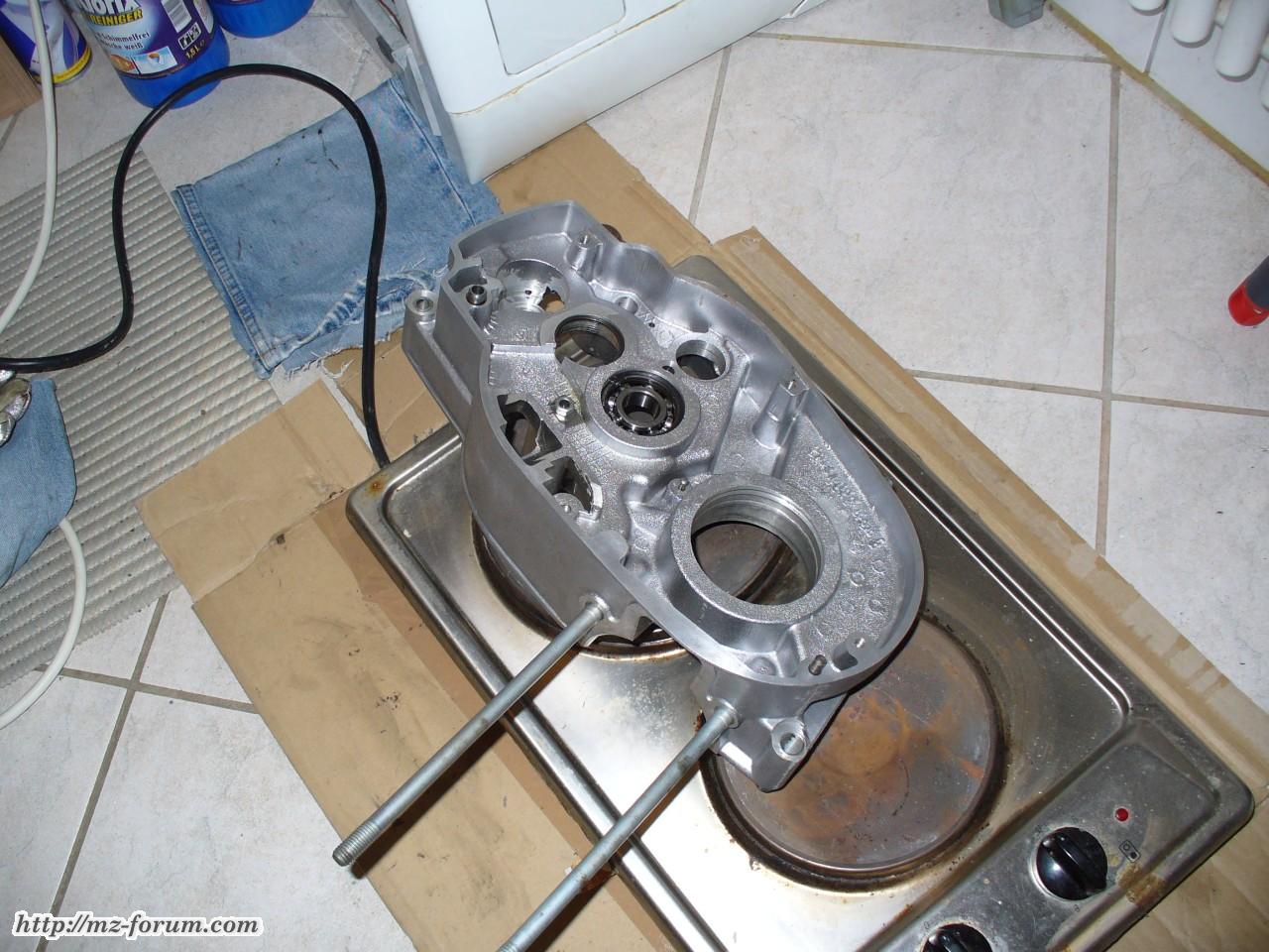

Was für Abziehen brauchst du denn genau? Ein Trennmesser um die Lager von der Welle zu bekommen oder was anderes?

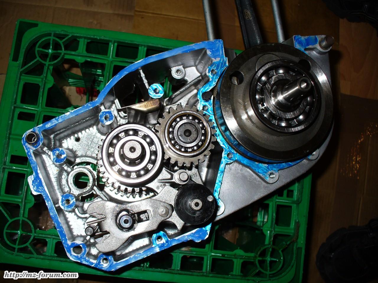

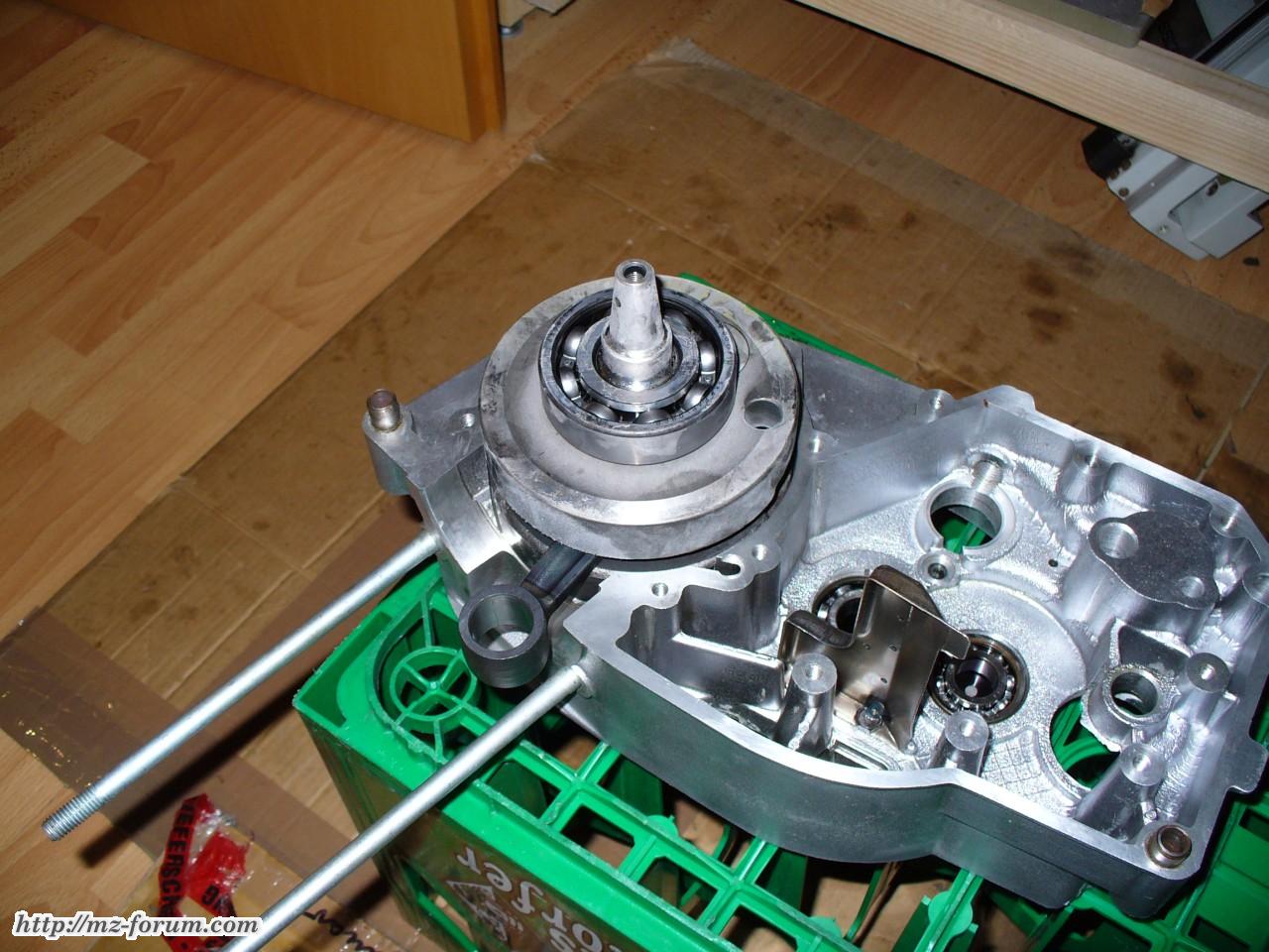

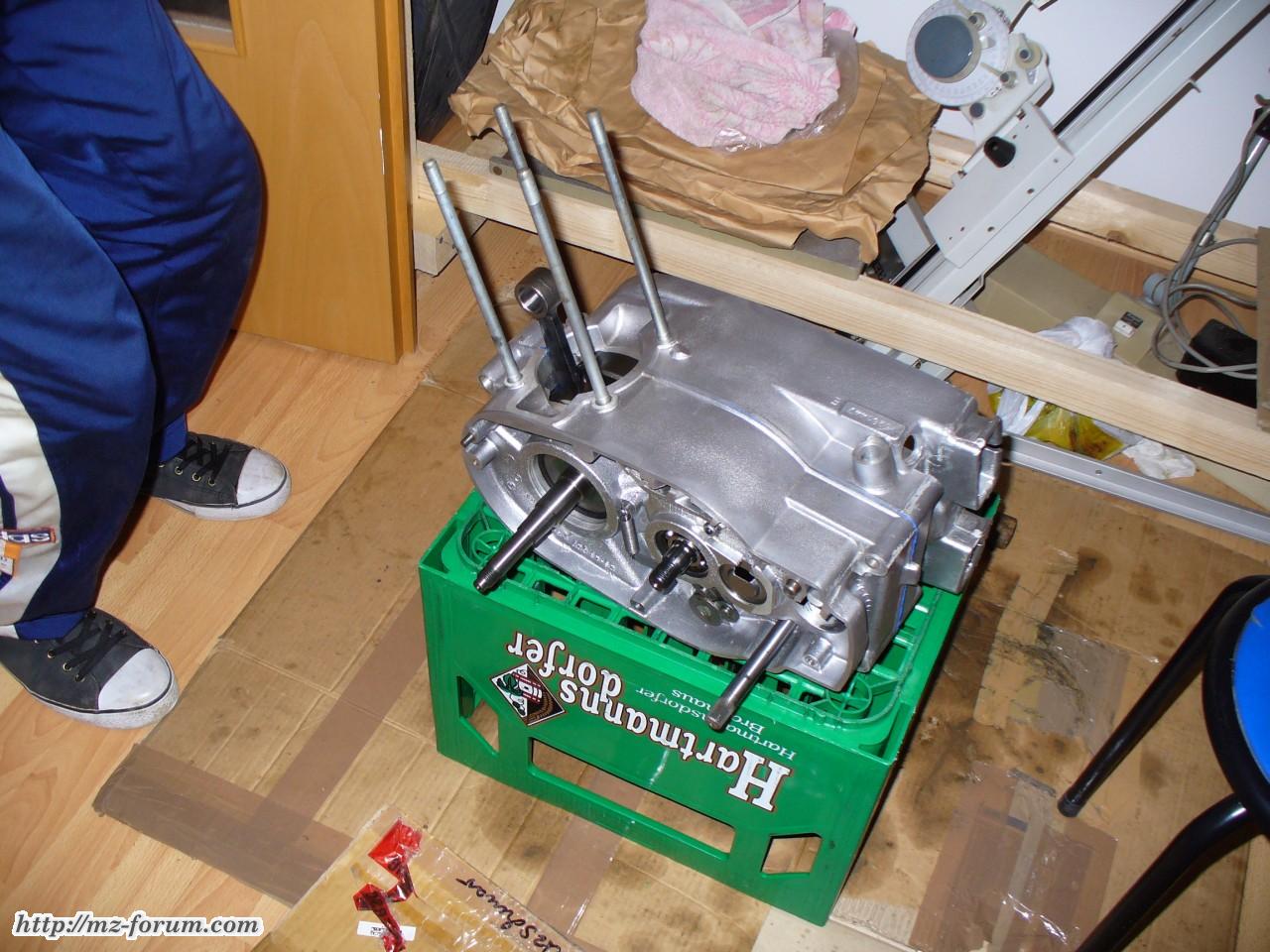

Wenn du die Kupplung schon sauber demontiert hast, wüsste ich nicht, was da jetzt noch fehlen sollte an Werkzeug?
Sekundärritzel muss noch runter, ebenso das Rad auf der Getriebeeingangswelle.... eben alles, was die Trennung der Hälften behindert. Der Zylinder natürlich auch! Öl raus, soviel nur geht.
Du musst selber wissen, was du tust... wir haben einfach die Schrauben rausgedreht und den Block auf eine Heizplatte gelegt. Das sollte man nicht unbedingt in der Wohnung tun, der Gestank bleibt doch ein paar Wochen. Kannste glauben... :roll:
Bei Erreichen einer gewissen Temperatur (>100°C, Wasserspritzertest) kann man ihn quasi "auseinanderschütteln". Zum Anfassen eignen sich mehrere Lagen alten Jeans-Stoffes nach meiner Erfahrung besser, als Lederhandschuhe. Es soll ja nicht alles "auf den Boden" fallen, also nimmt man eine Bierkiste. Dort kann man ein paar Stege heraustrennen, so dass die Wellen des Blocks (wenn er auf der Seite liegt) durch die Öffnungen passen. So kannst du den Motor auch mal "ablegen", wenn's zu warm wird und schrittweise vorgehen. Ewig geht das aber nicht, da die Bierkiste irgendwann durchschmilzt. Ein paar Holzstücke sollten hier Abhilfe schaffen und wenn du es so eilig hast, dann kannst du dir sowas ja schnell selbst anfertigen. Trotzdem würde ich das nicht im Dunkeln draußen auf der Straße machen, sondern in einer "sicheren" Umgebung, wo nix abhanden kommt. Ein Eimer kaltes Wasser für die Finger ist sicher auch nicht verkehrt.

Wärme statt Brücke wurde dir im anderen Thread ja auch schon empfohlen.
Ich denke, du hast es eilig? Ich wüsste nicht, was gegen die von mir skizzierte Methode der Demontage spricht? Dass man 25kg Metall mit 100°C händeln muss? Naja, trau dich oder lass es eben und warte auf die Brücke...
Übrigens: "Schütteln" meint, dass man das Ding seitlich auf einen Bock (wenn dir eine Bierkiste zu ordinär ist, bau dir eben was Exquisites, Hauptsache weich (Plaste, Holz, ...)) legt, an der oben liegenden Hälfe anpackt, wenige Zentimeter anhebt und alles bis kurz vor den Bock sacken lässt. Die untenliegende Hälfte fällt dann quasi durchs Eigengewicht herunter (die beim Anhalten deiner Schüttelbewegung verbleibenenden Millimeter bis auf den Bock). Da auf die Wellen keine axialen Schläge kommen sollen, eignet sich eben eine Getränkekiste ganz gut... da kann man die Wellen entsprechend positionieren. Manchmal geht das auch nur in mehreren Hüben, das ist aber auch kein Problem, ebensowenig wie Zwischenheizen. Auf jeden Fall halte ich es für schonender, das so und mit Hitze zu machen, als den Kram kalt mit einer Montagebrücke auseinanderzuziehen. Aber da gibt es geteilte Meinungen...

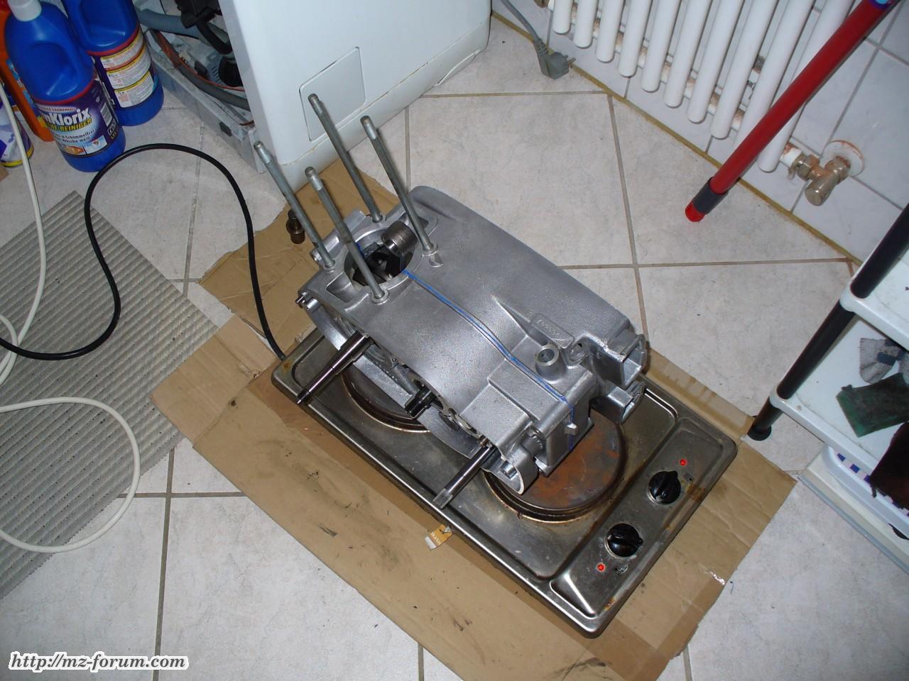

montagebrücke brauchst du nicht. so wie wolle schrieb, motorblock auf ner heizplatte, ich habe eine handelsübliche 2er platte, auf ca 100° erwärmen und er fällt quasi von allein auseinander. von einem kalten motoröffnen rate ich dringend ab, die lagersitze aus alu mögen das absolut nicht. das mit dem bierkasten ist wohl wahr etwas irreführend, ich lege meinen motor immer auf holzblöcke. dann kannst du zusätzlich noch leicht mit einem gummihammer nachhelfen, fals er nicht gleich auseinander geht, keine schraubendreher zwischen die gehäusehälften, das sind dichtflächen ;)

brauchst du nicht. alle schrauben raus (nachzählen), motor auf die heizplatte, spucke an den finger, wenns zischt, ist der motor so weit, dann fällt er praktisch von alleine auseinander. wenn nicht, keine gewalt, dann hast du doch eine schraube vergessen, da wärst du nicht der erste...... gute handschuhe helfen..... :raucher:
 Betreff des Beitrags: Re: Motor hängt fest
BeitragVerfasst: 1. Dezember 2014 19:08
Beiträge: 1756
Wohnort: 54550 Daun-Rengen
kurven such und find gerät.
Oder Muttis Backofen nehmen...^^

Ich habe mir dereinst wirklich Muttis Herd in die Werkstatt gestellt. Als mein Bruder unsere elterliche Wohnung übernahm, baute er eine neue Küche ein und ich habe die Flugbahn des "uralten" Heißluftherdes, der kein Ceramkochfeld hatte, ein wenig beeinflußt und so ist er statt auf der Mülldeponie in meiner Werkstatt gelandet. Ein Heißluft-Backofen hat den Vorteil, das die gewünschte Temperatur einstellen kann. Dann zieht man die hitzefesten Handschuhe an und schüttelt den Motor auseinander.
Auch beim Zusammenbau hat es was für sich, wenn man die Wellen/Lager/etc. einfach ins warme Gehäuse reingleiten lassen kann.
Und wenn das Gehäuse im Heißluftbackofen von allen Seiten erwärmt wird, ist ein Hitze-Verzug nahezu ausgeschlossen.
Ich möchte ihn nicht mehr missen, auch wenn ich in der Zwischenzeit keine Pizza mehr drinne backen mag :kotz:

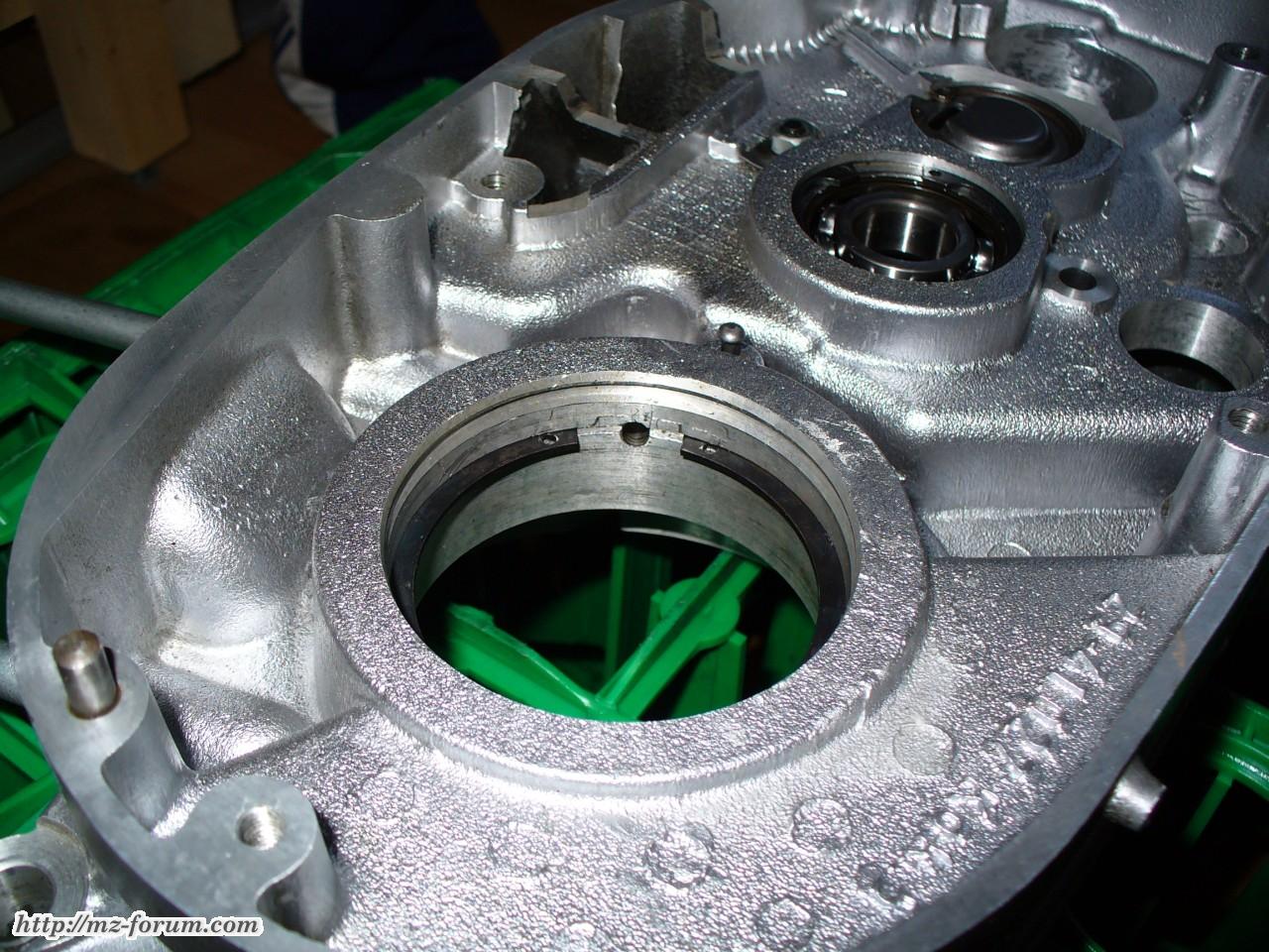

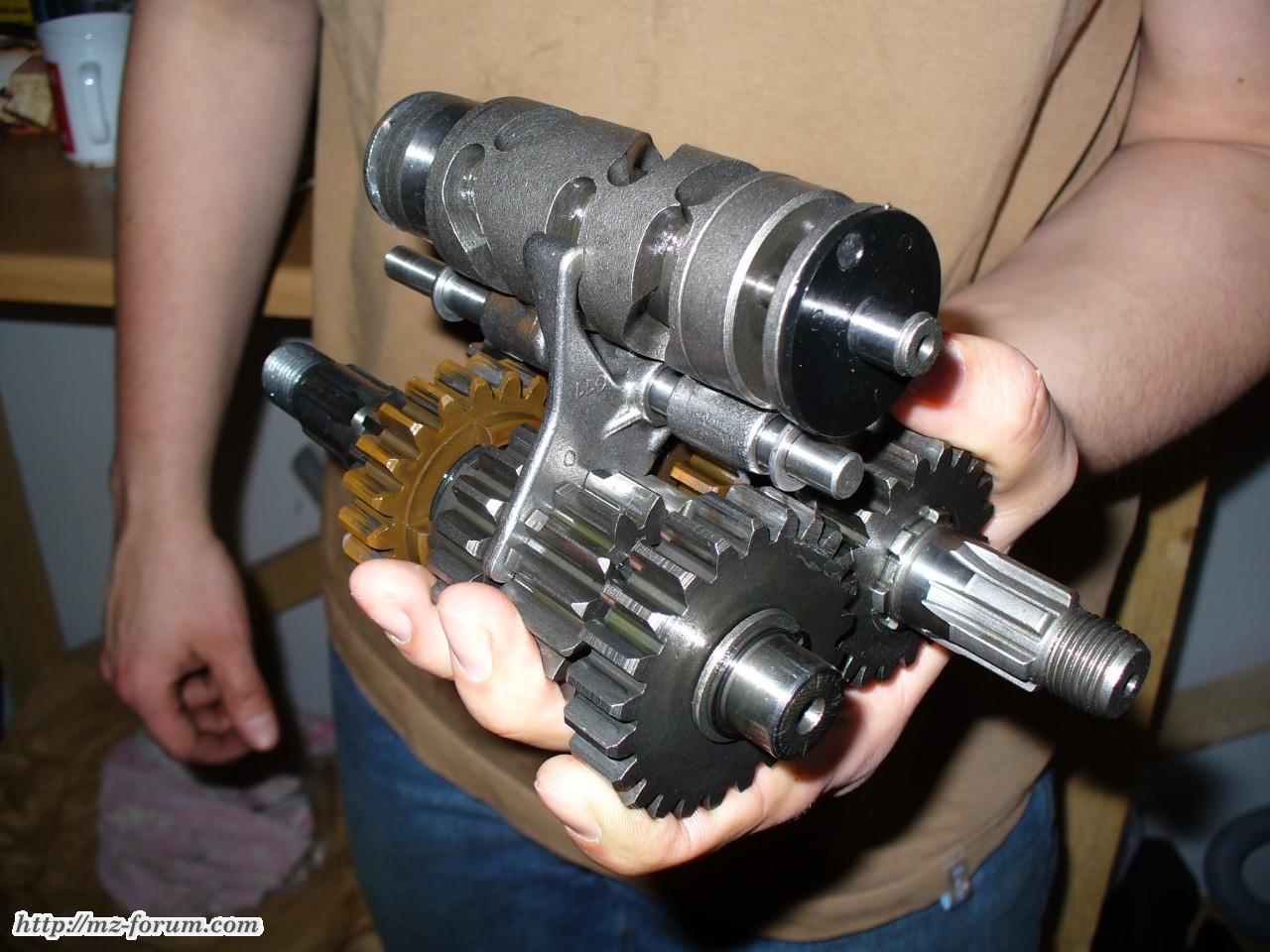

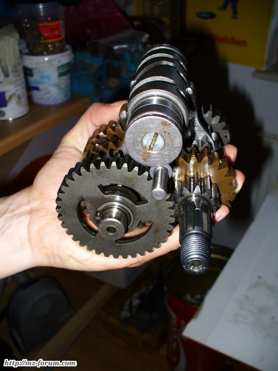

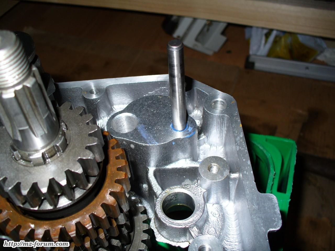

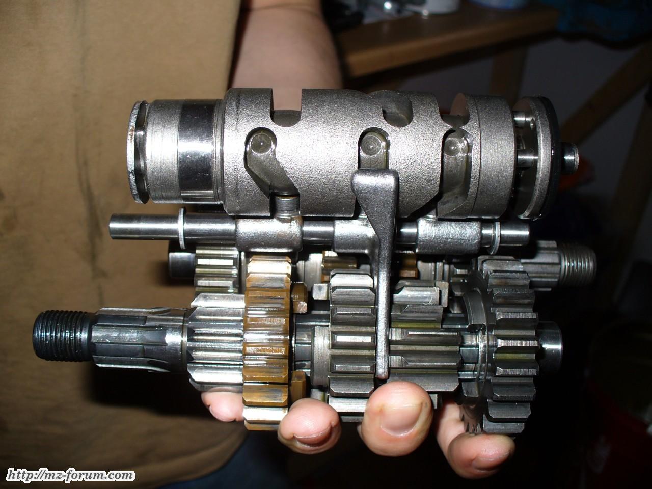

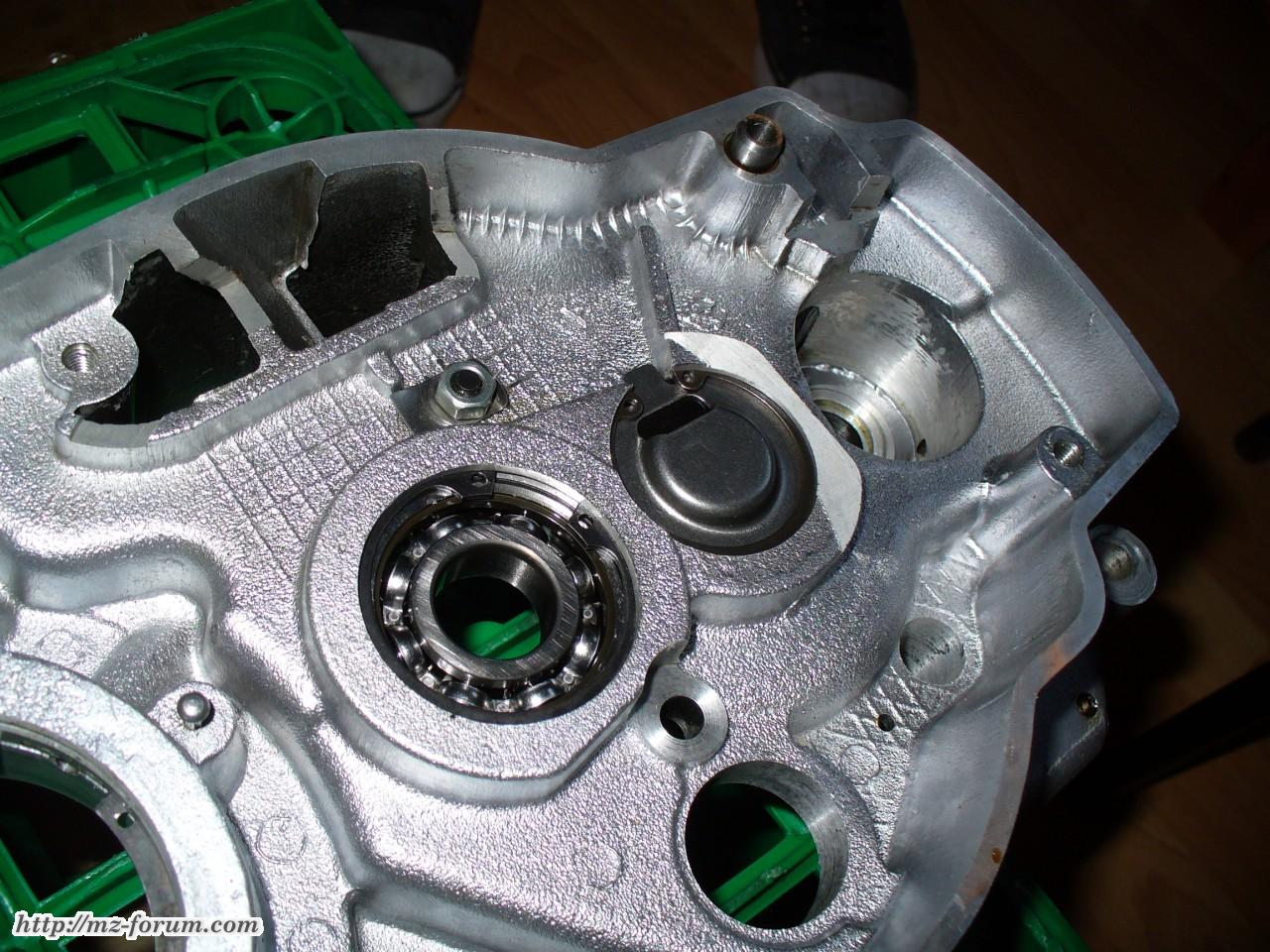

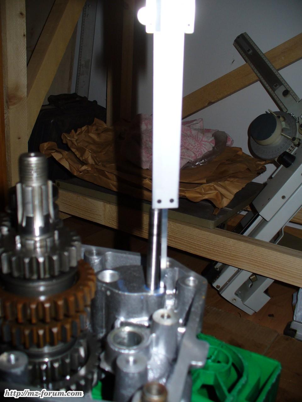

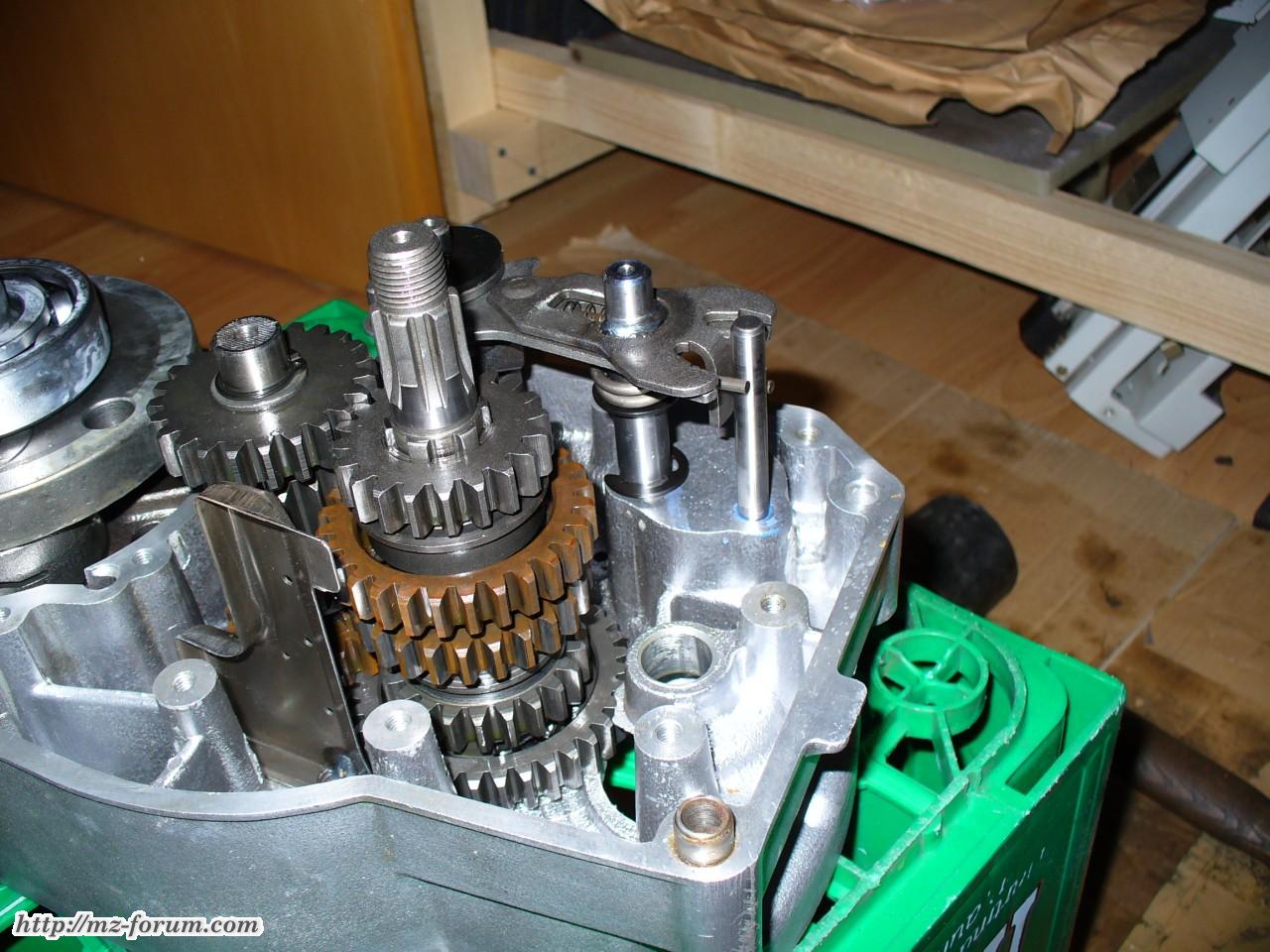

Ich finde den Bierkasten deshalb gut, weil er - im Gegensatz zu Holzböcken - nicht so einfach umkippen kann. Man kann's ja auch mal "trocken", also ohne Hitze probieren, wie sich der Motor auf so einer Kiste so macht. Sicher gibt es auch Holzbockkonstrukte, die nicht umkippen. Kann man alles machen - die Bierkiste kostet im Zweifelsfall einfuffzich und ist in 10 Minuten startklar....
Und Handschuhe: Ich hab "BW-Feuerwehrhandschuhe" mal irgendwann bei Räer o.ä. gekauft. Grobes Leder, Oberseite mit so nem Reflexkram kaschiert. Bringt nix, da die Kaschierung nur gegen Strahlungswärme hilft, das Leder wird schnell SEHR warm. Jeansstoff in mehreren Lagen! Handschuhe braucht man dann nur noch, damit man nicht mit irgendeiner Fingerkuppe aus Versehen irgendwo an den heißen Block gerät und sich erschrickt (zzgl entsprechender Folgen)...
Ach ja:
Bild Bild Bild
Bild Bild Bild
Bild Bild Bild
Bild Bild Bild
Das ist zwar der Zusammenbau, aber so im Grunde. So sieht das aus, wenn man das in Bad/Küche macht. Nochmal muss das nicht sein, eben wegen des Gestanks (also... das Auseinandernehmen. Zusammenbau sehe ich nicht so eng...). Ich bin da wirklich nicht zimperlich, aber es bleibt wirklich eine ganze Weile hängen. Die Fotos wurden gemacht, um nachher noch kontrollieren zu können, ob auch wirklich alles drin ist... ;)

ea2873 hat geschrieben:
Die vordere Paßhülse muß unbedingt vorher auf die rechte Seite geschlagen werden, sonst geht gar nichts.

Acdirk hat geschrieben:
Leider krieg ich es nicht hin Fotos hochzuladen.Ich versuch es später nochmal.
Falls Du sie schon auf Festplatte haben solltest: Einfach unter Deinem Beitrag auf "Dateianhang hochladen" klicken
BeitragVerfasst: 2. Dezember 2014 16:02
Registriert: 4. November 2012 21:08
Beiträge: 86
Wohnort: 52146 Würselen
Pleuellagerschaden
-- Hinzugefügt: 2. Dezember 2014 15:08 --
Fuhrpark: MZ-ETZ Gespann,Yamaha SR 500 Rat-Bike,SR 500 Chopperumbau
BeitragVerfasst: 2. Dezember 2014 16:12
† 21.11.2022
Beiträge: 2893
Wohnort: Roßlau/Elbe
voodoomaster73
schaut ja komisch aus, sind das aluspäne?
BeitragVerfasst: 2. Dezember 2014 16:20
Verdienter Löter des Forums
Beiträge: 8860
Die sind vom unteren Lagerkranz, schon öfters hier gesehen :cry:
BeitragVerfasst: 2. Dezember 2014 16:28
