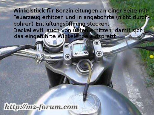

Beitragvon kerzengesicht13 » 21. Januar 2010 12:27
Mein Vorschlag :
Die sicherste Lösung beim fahren mit Tankrucksack
6588

Beitragvon hamstor1 » 22. Januar 2010 00:33
Guter Tipp mit dem Winkel.
Ich habe das Loch heute in der Werkstatt mit Pressluft durchblasen lassen. Die nachströmende Luft hat es nun etwas leichter.
