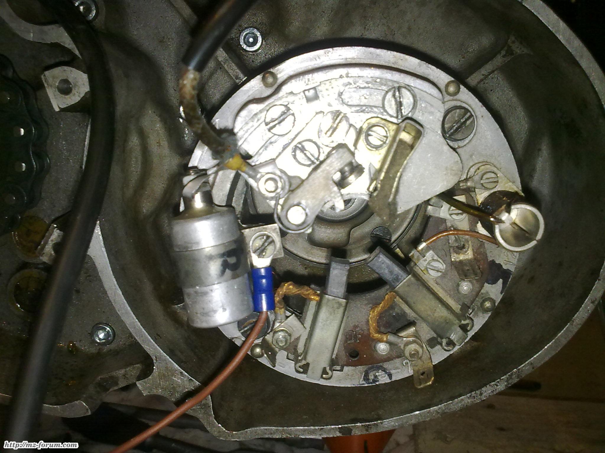

Test durchgeführt und Grüße von der Fehlerfront. Ich habe den Fehler vermutlich gefunden. Es ist meine Messuhr! Die misst alles mögliche aber nicht das was sie soll.Mit anderen Worten die Zündeinstellung ist falsch.
Also am Sonntag ne neue borgen und neu einstellen und siehe da. Einstellung funktioniert nicht :evil: den OT kann ich nicht einstellen da er außerhalb des Bereichs der Langlöcher liegt. Schei... Was das nu wieder??? Ideen?

Das Problem kenn ich, bei mir sitzt die Unterbrecherplatte auch am Anschlag :? geht gerade so.
Wieso? Keine Ahnung. Wenns nicht reicht, kann mir nich vorstellen dass man die Löcher auffeilen muss.

Beitragvon der janne » 31. Januar 2011 11:40
Nocken falsch?
Welche Lima hast du jetzt drin?

Beitragvon es-heizer » 31. Januar 2011 12:23
Grenadier hat geschrieben:Also am Sonntag ne neue borgen und neu einstellen und siehe da. Einstellung funktioniert nicht :evil: den OT kann ich nicht einstellen da er außerhalb des Bereichs der Langlöcher liegt. Schei... Was das nu wieder??? Ideen?
Habsch dor weiter oben schon vermutet :( Falscher Nocken ? Gabs hier mal nen Fred zu.

Die LIMA ist eine 6V60W mit der Teilenummer 8016.4/21. Das mit dem Nocken sagte auch schon mein Händler des Vertrauens, nennen wir ihn mal Gabor (hier lobenswert erwähnt). Der Nocken stammt aber aus einer TS250/1 und da funtzt es. hab ich mal flux "ausgeborgt".
@es-heizer: Den Fred hab ich auch schon gelesen. Der Nocken ist aber für die kleine Serie anders wenn ich das richtig verstehe. und ES175 läuft doch unter große Serie. Richtig?
@merten: Das mit dem auffeilen hab ich schon in einer Verzweifelungstat probiert. Reicht aber nich!

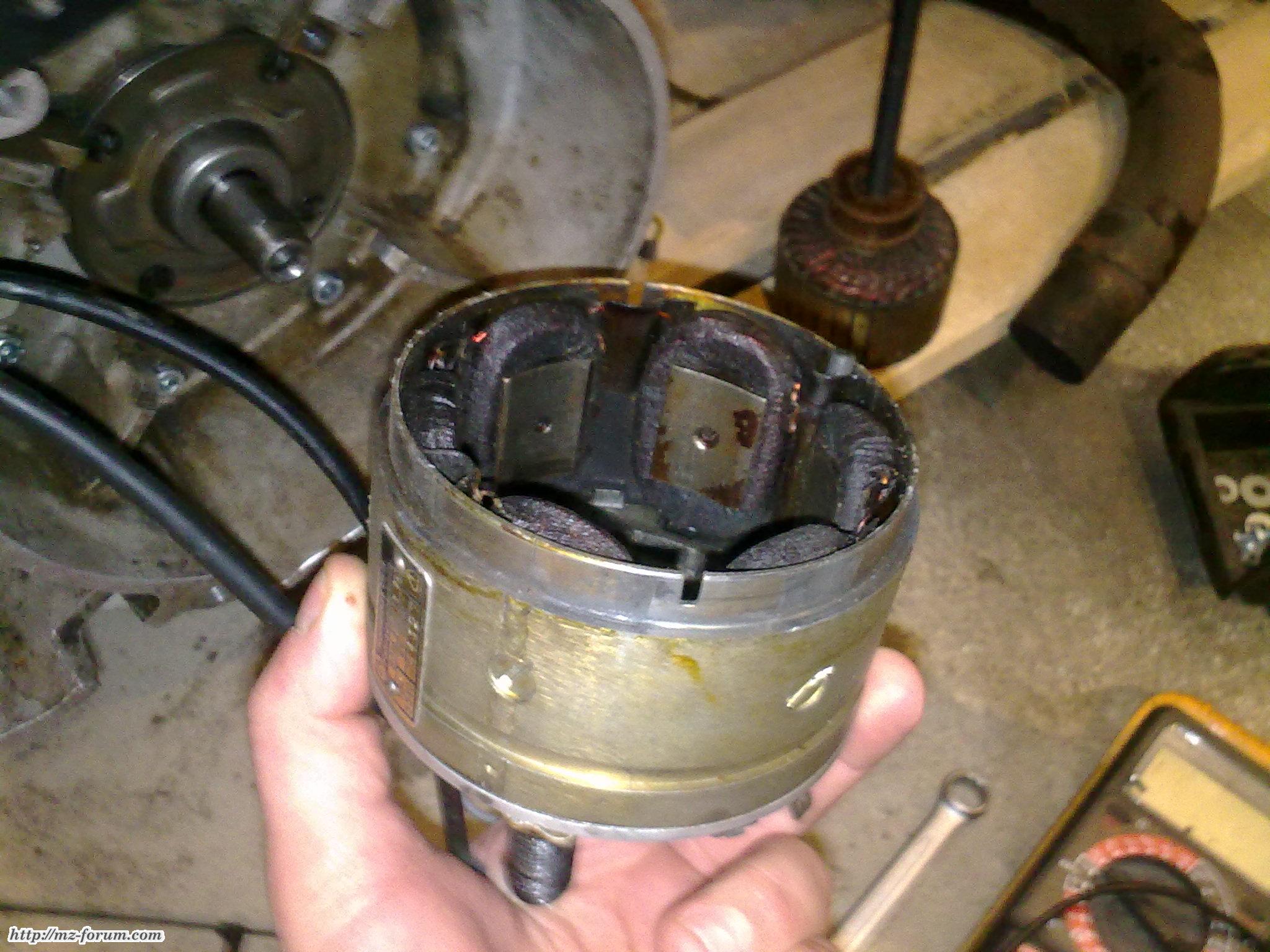

Beitragvon es-heizer » 31. Januar 2011 15:00
Es gibt noch ne böse Falle. Der Stator hat ja ne Aussparung an der Seite zum Motor hin als Positionierung. (im Motorgehäuse steckt an der Stelle ein Stift)
Und jetzt kommts :schlaumeier: es gibt mindestens zwei verschiedene Statoren(also Ausparung anders) , soweit mir bekannt ist gibt es welche an den 150ern die diese Positionierung woanders haben. Warum is mir schleierhaft, aber Tippi kam mal mit so nem Teil an und ich hab auch sowas rumliegen.
Wenn Ralle hier mitliest: Hatte MZ nich mal ne Werksmitteilung dazu gemacht? Dazu gab es auch schon mal nen Fred.
Such, Such.... :biggrin:

es-heizer hat geschrieben:Es gibt noch ne böse Falle. Der Stator hat ja ne Aussparung an der Seite zum Motor hin als Positionierung. (im Motorgehäuse steckt an der Stelle ein Stift)
Mit anderen Worten ich kann meine Lima in mein Teilelager legen und ne andere Besorgen?

Grenadier hat geschrieben:Mit anderen Worten ich kann meine Lima in mein Teilelager legen und ne andere Besorgen?
Na so in der Art, ich schau mal heute zu Hause ob ich das Teil finde und einen Maßvergleich machen kann.

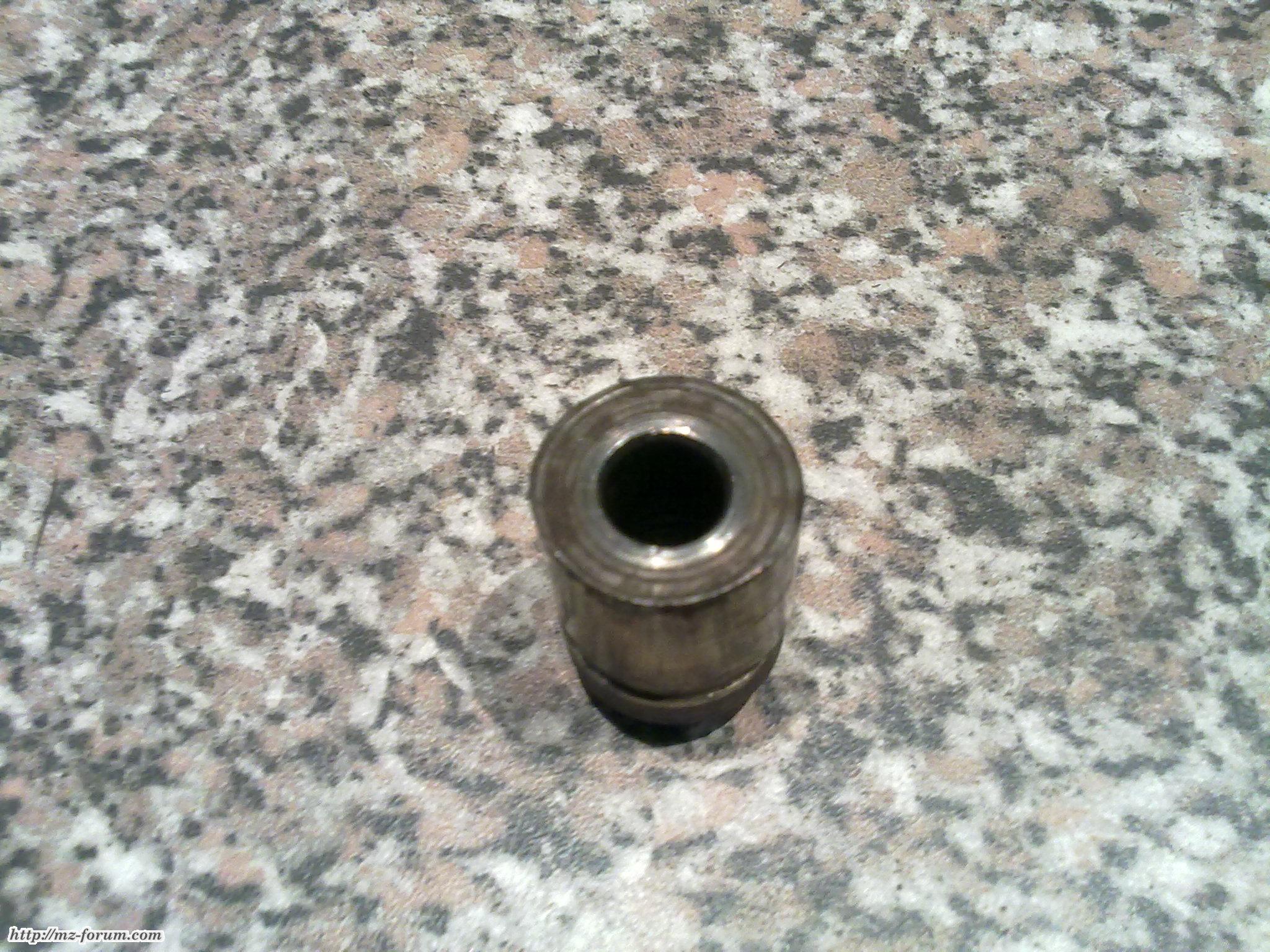

@es-heizer hier ist meine Lima und der Nocken dazu.

Also ich find die sch.. Lima nich mehr, aber ich hab mal mit Tippi telefoniert und es kam raus, dass der Schlitz so ist, dass Du die Lima fast verkehrtherum einbauen müsstest, wenn es so eine wäre.Fällt also aus.
Bleibt noch der Nocken. Die 150er und die 250er haben einen verschiedenen Nocken. Schau mal in deinem Fundus , ob sich noch ein anderer findet. Wie gesagt ,zum Nocken gabs mal nen Fred.
Lange Rede kurzer Unsinn, wenn alles nix hilft dann bau doch die Lima mit Fliehkraftversteller wieder ein und lege unter die Befestigungsschraube für den Nocken-Rotor eine übergroße U-Scheibe ,die den Nocken festklemmt. Aufspreizen vorher nicht vergessen. So bin ich auch Jahrelang rumgefahren , ging super.
Wie man eine Zündung einstellt muss ich aber nicht erklären Oder?
Da bist Du auf meine Frage dazu noch nicht eingegangen. Auch auf die Gefahr hin, dass ich Schelte bekomme, erst wird der Unterbrecherabstand auf dem höchsten Nockenpunkt eingestellt und dann der Zündzeitpunkt und nicht umgekehrt.
Die Passfeder auf der Kurbelwelle ist auch da wo sie hingehört?
Ahh ,,, zu den Fotos , dein Motorblock is aber ein /0! Hat da einer mehr PS draufgesetzt? :twisted:
Gruß Rolf

es-heizer hat geschrieben:Also ich find die sch.. Lima nich mehr, aber ich hab mal mit Tippi telefoniert und es kam raus, dass der Schlitz so ist, dass Du die Lima fast verkehrtherum einbauen müsstest, wenn es so eine wäre.Fällt also aus.

Grenadier hat geschrieben:...Meinst du den Halbmond? Der den Rotor an der Richtigen Stelle hält? ...
:ja: meint er, nehme mal an der ist ordnungsgemäß verbaut und nicht kurz vor dem Aufschieben des Rotors entfallen? :wink:

Das Entscheidende kann man auf dem Bild nur erahnen. Ist die Stirnfläche des Nockens plan oder hat die einen Absatz?
Wenn der Plan ist, und alle anderen oben beschriebenen Möglichkeiten der Falschmontage nicht zutreffen, wäre das ein Hinweis darauf, dass es nicht nur 2 sondern soger 3 verschiedene Nocken gibt.
PS: Dein Feldwiderstand auf der Lima sieht auch mächtig verkokelt aus. Solltest du mal messen. Er muss 4,5 ±0,5 Ohm haben.

Stimme TeEs voll zu, der Nocken hat in meinen Augen eine Vertiefung an der Stirnseite. Dürfte somit von der HuFu sein.

Ach ja der Nocken ist plan und stammt von einem TS250/1 Triebwerk.
