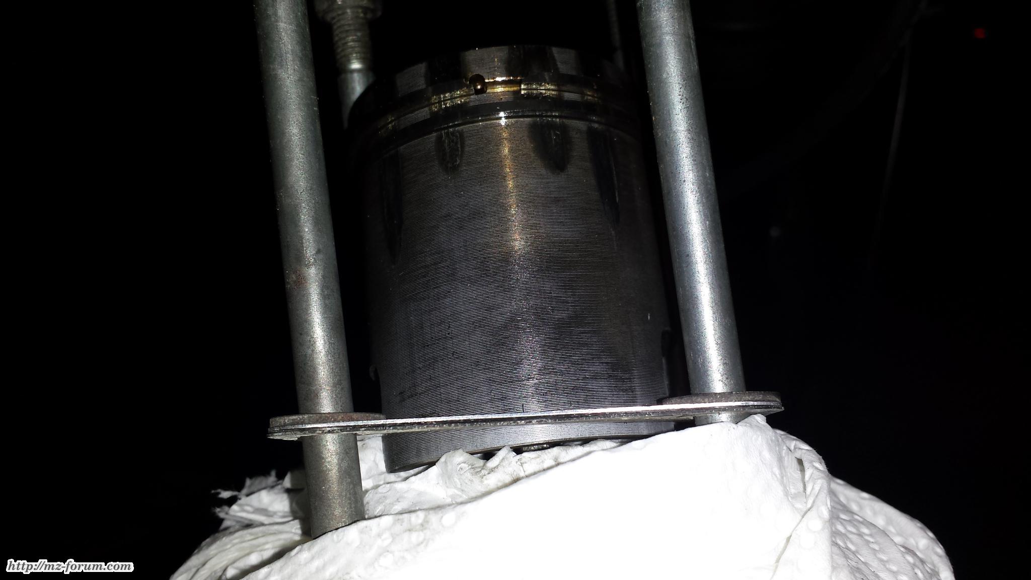

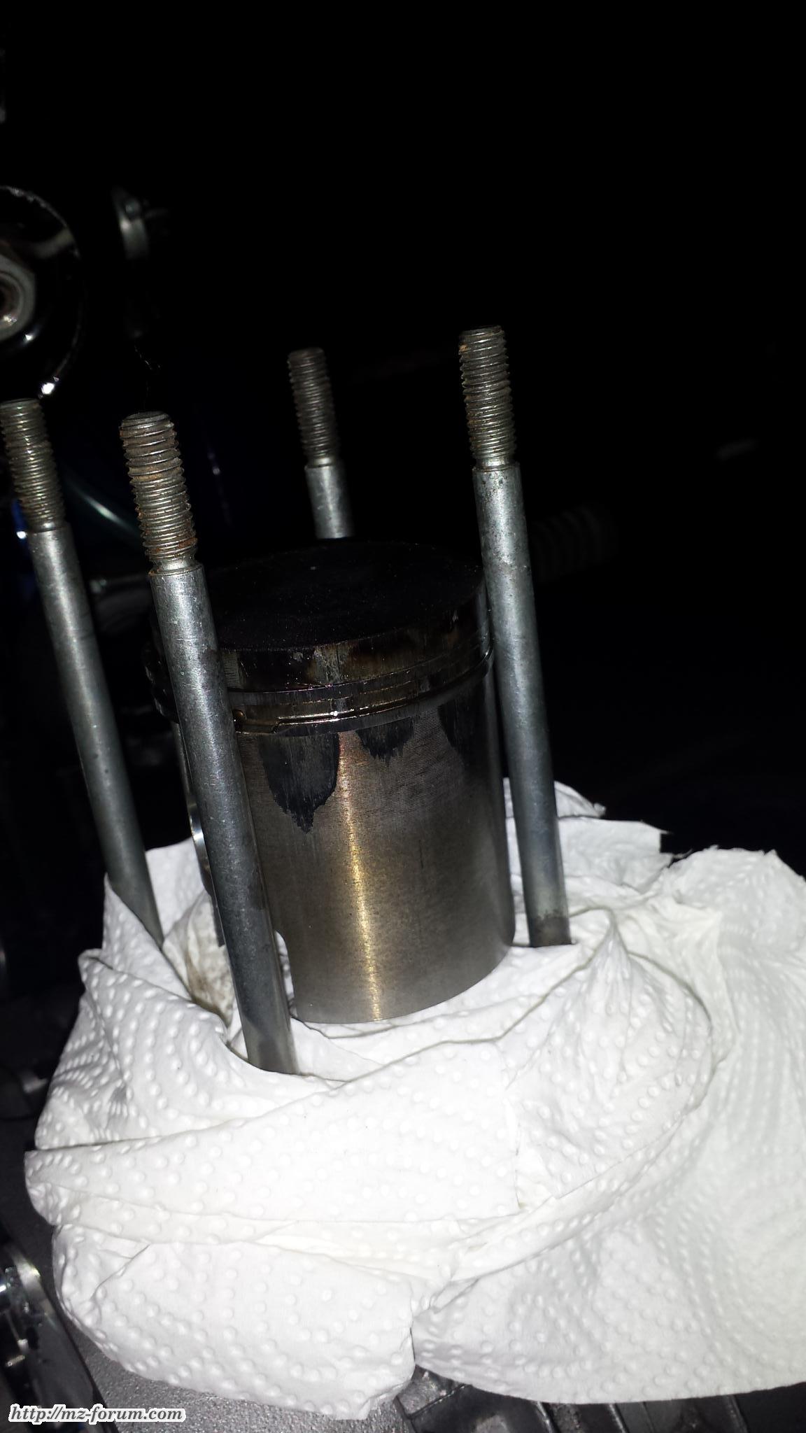

Moin zusammen,
hab mir wohl gestern auf der Autobahn einen kolbenklemmer eingefangen. Fahre eine MZ TS 250/1 und die Zylindergarnitur war 300km im Betrieb.
War gestern auf der Insel Poel unterwegs und naja wurde halt schon dunkel. Dachte ich mir nehm ich halt mal den schnelleren Weg und fuhr auf die Autobahn Richtung Heimat. Fuhr dann im 5. Gang bei 4000 U/min ca. 90km/h was für 20 Kilometer auch gut ging. Plötzlich wurd ich ungewollt langsamer und ein lautes Rattern entstieg aus dem Motor. Hab dann sofort die Kupplung gezogen und der Motor ging schlagartig aus. Hab dann die Kupplung vorsichtig wieder kommen lassen und das Rattern verschwand langsam bin dann sofort rechts an und Motor aus. Nach ner Weile hab ich mich getraut wieder anzukicken und alles war wieder ganz normal. Hab mich dann langsam wieder rangetastet bin dann aber bei 80km/h geblieben wodurch ich dann auch die letzten 50km auf der autobahn nach Hause fahren konnte.
Vorallem hab ich mir ein Klemmer eigentlich ganz anders vorgestellt, weil nichtmal irgendwas blockiert ht.
Hab dann vorsichtshalber heute den Zylinder runtergenommen und leider wurde mein Verdacht bestätigt das irgendwas geklemmt hat. Die spuren sind in Fahrtrichtung genau über dem Auspuff und hat teilweise fühlbare Riefen hinterlassen. Beim Kolben sind die beiden oberen Ringe garnicht mehr beweglich. Denk mal das sie eingeklemmt sind.
Frage ist nun ob man da noch irgendwas retten kann oder die Garnitur komplett neu muss?!
Und was könnte das ohrenbetäubende Rattern gewesen sein nich das da noch mehr jetzt im Argen ist :cry:

Also die RInge machste erstmal wieder gängig. Das vorsichtig, mit spitzem Schraubendreher, Messer und viel Öl. Nicht versuchen den Ring aufzubiegen solange noch etwas klemmt, der bricht schnell. Und - deine Garnitur sieht komisch aus für 300km. ist die wirklich neu gebohrt und gehont worden? Sind das Schmelzperlen auf dem Kolben?

Also so wie das für mich aussieht kommst du nicht dran vorbei den Zylinder neu schleifen zu lassen.
Hast du mal am Pleuel gezogen ob es Spiel hat?
und das der Zylinder nur 300 km auf der Uhr haben soll kann ich fast nicht glauben da ich keine Hohnspuren erkennen kann, die eigentlich deutlich da sein sollten

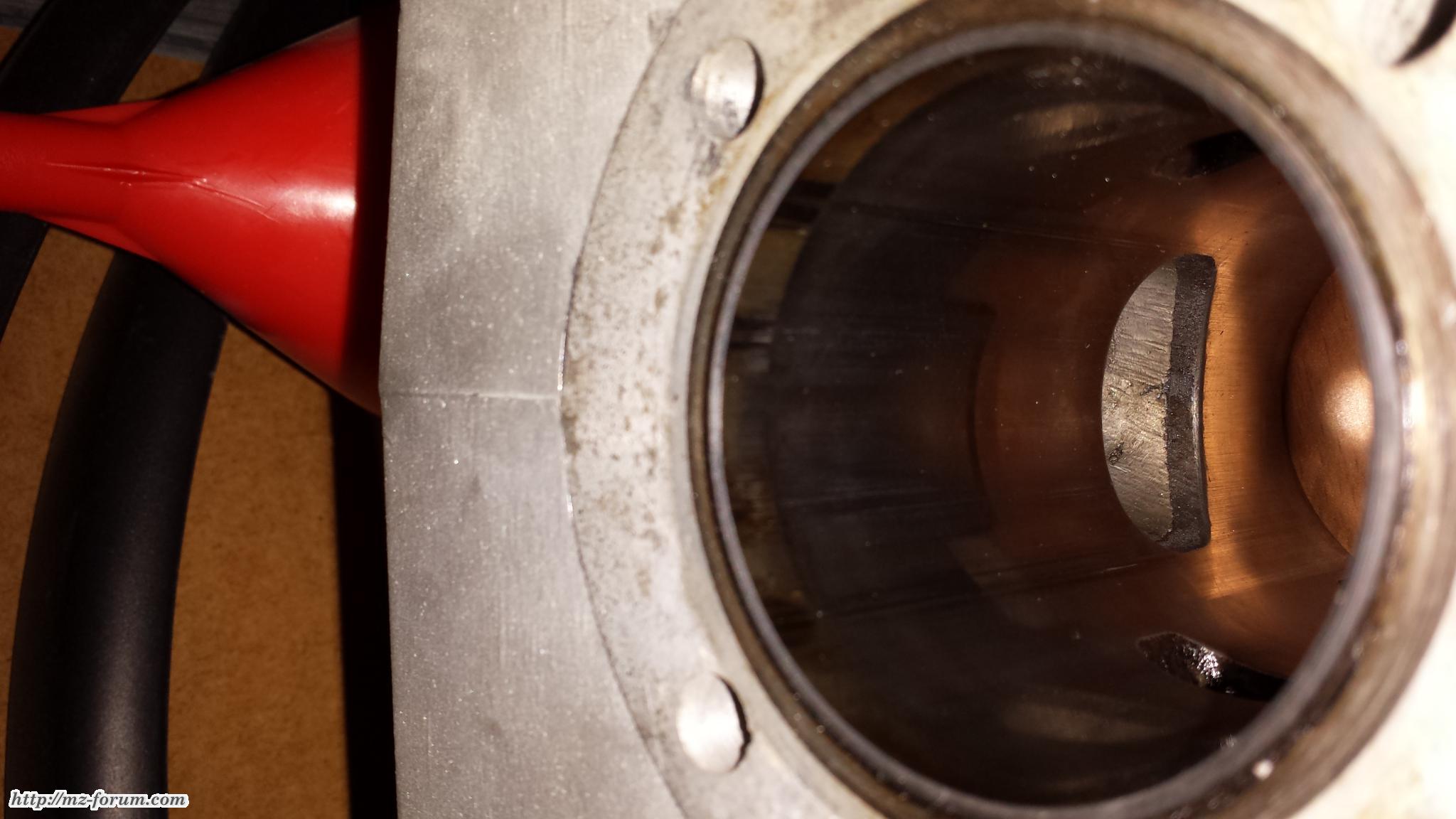

Nein das sind keine Schmelzperlen das ist metallischer Abrieb, welcher beim abnehmen auf den Kolben gefallen ist.
Hab gezogen da ist kein Spiel.
Das diagonale Muster damit der Ölfilm besser haftet ist aber vorhanden vielleicht sollte ich mal ein besseres foto machen und den Zylinder mal auswischen.

Beitragvon ETZploited » 18. Juli 2012 12:13

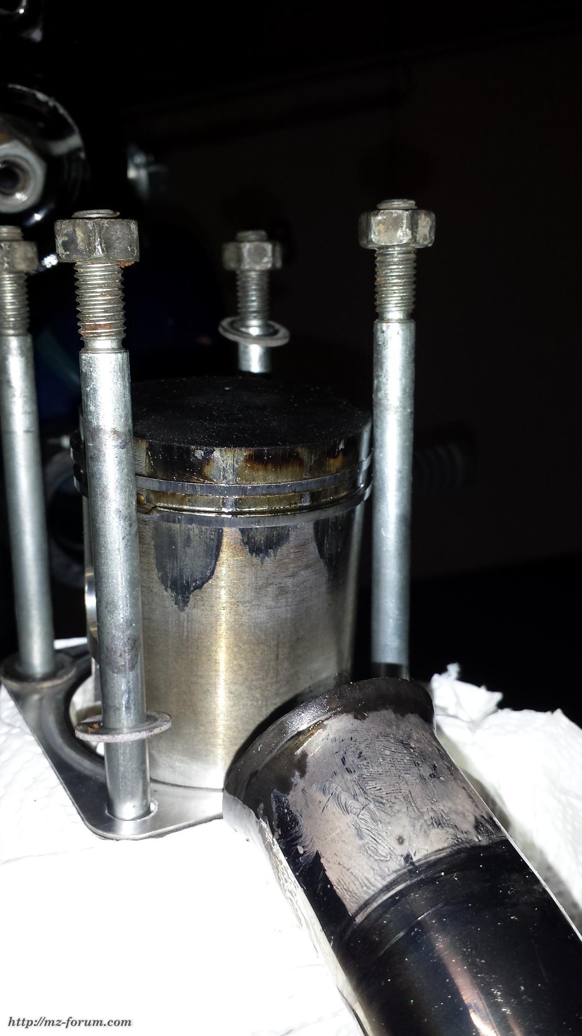

MZ_Nick hat geschrieben:Fuhr dann im 5. Gang bei 4000 U/min ca. 90km/h was für 20 Kilometer auch gut ging.
Teillastgemisch zu mager!?
Ob du die Ringe gangbar bekommst, weiß ich nicht, aber selbst wenn ist es eine Bastellösung.
Mit Glück ist nur oberflächlich etwas Alu rangeschmiert, was dir die Ringe einklemmt.
Kann funktioniern, muß aber nicht.
Abrieb im zylinder kannst du evtl. mit Ätznatron (Abflußreiniger) beseitigen - scheint abr nicht viel da zu sein
Kolbenhemd evtl. glätten (Ölstein)
Alternative:
Zeig den Zylinder der Schleiferei, sie sollen dir raten, ob übermaßschliff, nur neu Honen und nochmal den gleichen Kolben.
Ich würde erstmal basteln. Kostet dich nichts, wenns nicht hinhaut, kannst du immernoch zur Schleiferei.
Ist aber ein starker Klemmer gewesen, die Aussichten sind fraglich.

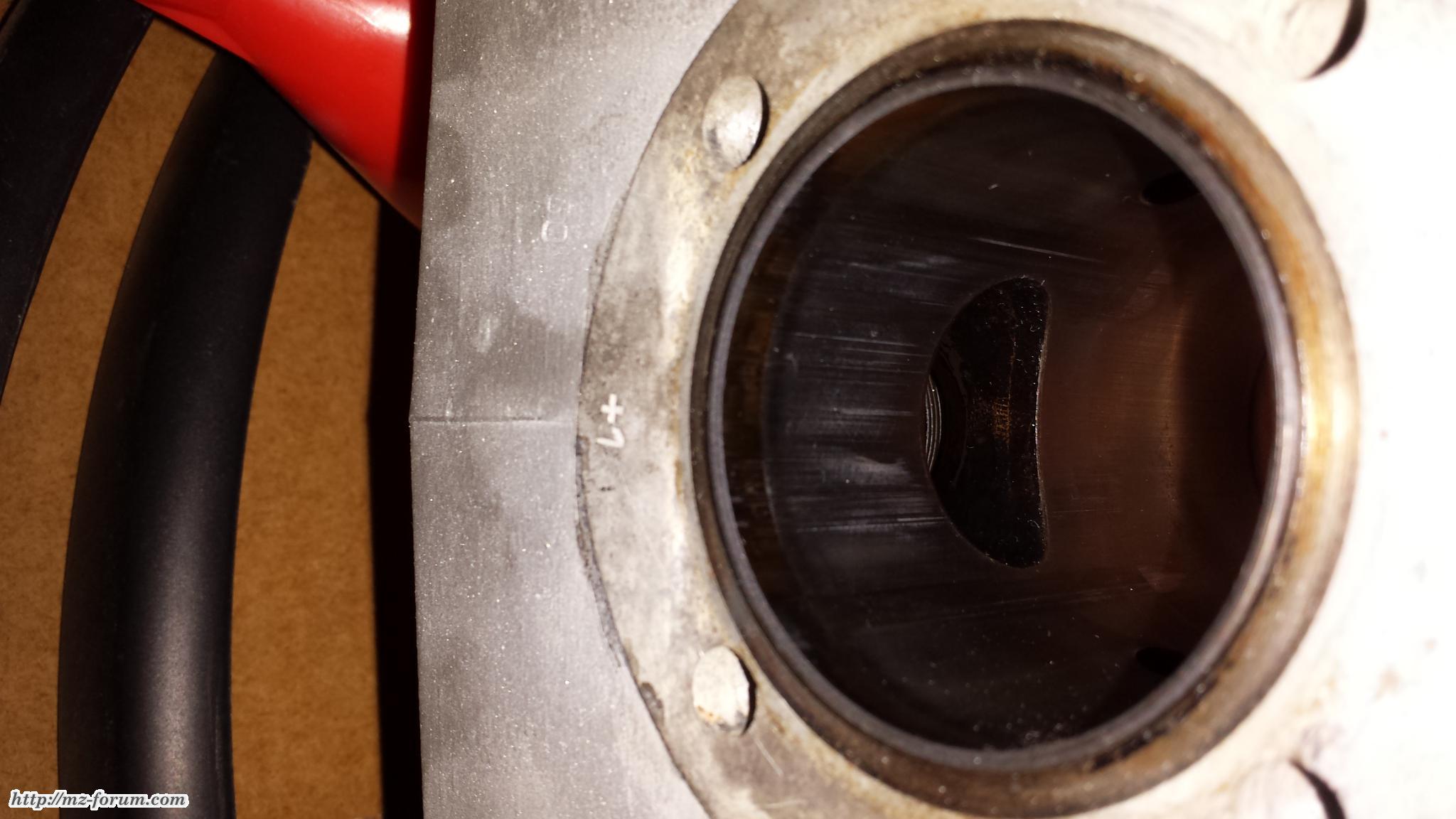

ich schließe mich meinen Vorrednern an, es sieht nicht so aus als ob die Garnitur neu wäre. Wenn keine großen Riefen drin sind, reicht das Nachhohnen, die Spuren an dem Kolben kannst du glätten. Du musst dafür Sorgen das die Kolbenringe wieder frei sitzen, evtl etwas nachfeilen am Kolben. Vor Einbau folgende Dinge zwingend Messen:
- Zylinderbohrung an mind. 2 Stellen
- Kolben am unteren Kolbenhemd
- mit beiden Maßen das Einbauspiel berechnen und beachten (originale Kolben etwa 0,1 - 0,15 mm, Nachbauschrott etwa 0,2 -0,25 mm Spiel)
- Ringstoßmaß Kolbenringe einhalten (0,2 bis maximal 1,5 mm (Verschleißmaß) )
- Kolbennut muss etwa 0,1 mm Spiel haben bei montierten Ringen
- Ausserdem prüfen, ob das Pleuel gerade steht, ggf. nachbiegen (das Pleuel aber Gegenhalten!!!)
- Ein/Auslasskanäle entgraten
- den Metallabrieb sorgfältig entfernen
Zum Kerzenbild:
Oft wird daran die Verbrennung beurteilt ob sie mager oder fett ist, das ist aber so nicht ganz richtig. Das Kerzenbild ist ein Indikator für die Selbstreinigungskraft der Zündkerze und wird durch den Wärmewert beurteilt. Die wichtigste Frage wenn sich jemand nach dem Kerzenbild erkundigt ist, welche Zündkerze mit welchem Wärmewert ist verbaut. So kann ich bei gleicher Gemischeinstellung ein weißes, braunes oder schwarzes Kerzengesicht erzeugen, wenn ich Zündkerzen mit Wärmewert 225, 240 oder 260 verbaue.
Also, welche Zündkerze fährst du und wie sieht sie aus? Richtig Aussagekräftig ist das leider immer noch nicht, da man eigentlich nur die Größe der Hauptdüse damit bestimmen kann, also das Volllastgemisch. Aufjedenfall solltest du die Vergasereinstellungen überprüfen und die Einfahrhinweise beachten (evtl. Nadel eine Raste höher hängen). Eine falsche Gemischeinstellung lässt sich sehr leicht durch aufmerksames zuhören feststellen. Rasselt Sie oder Klingelt sie in verschiedenen Lastzuständen/Schieberöffnungen?
Die Ursache für den Klemmer sehe ich entweder an einem falschen Einbauspiel von einem der Komponenten oder deine Art sie Einzufahren. Ich finde konstantes Fahren mit 90km/h über viele Kilometer ist nicht gut. Ich würde auf solchen langen Strecken immer wieder mal vom Gas gehen und vielleicht eine Zeitlang nur 70 fahren oder so. Dem Motor nach kurzen Belastungen immer wieder eine Verschnaufpause gönnen.
Grüße und viel Erfolg

Über die Alukrümel müßte man sich nochmals genau Gedanken machen.
Wo kommenm sie her? können welche in den Kurbelraum gelangt sein?
Wie groß ist das Risiko, daß die durchs Pleuellager mit durchgezogen werden könetn und es einen schönen Fresser gibt?
Zum Honen muß eins immer gesagt sein - das laufspiel wird ca. 0.01 mm größer und der kolben hat nicht mehr soviel Führung in der Buchse.
Das kann im Kolbenkippeln enden und verkürzt die Lebensdauer der Garnitur doch sehr.

Eigentlich ist alles wichtige gesagt. In der Einfahrphase autobahn zu fahren ist schon bischen heikel, deshalb sollte man immer die Hand an der Kupplung haben. Dann wäre es nicht zum Rattern gekommen.
Noch ein Fehler, welcher immer wieder gern gemacht wird, ist, dass oftmals der alte Vergaser unangetastet an die neue Garnitur gehangen wird. Weil es ja vorher funktionierte. Oftmals sind aber die Düsen etwas zugekeimt, der Schwimmerstand stimmt nicht usw.

Wenn das meine Garnitur wäre, würde ich mit einem Ölstein die Klemmspuren am Kolben ebenen, und die Garnitur zu Herrn Whl bringen. Der hohnt den Zylinder durch, macht das Kolbenbolzenauge gängig und passt Übergrößenringe an. In Zeiten, wo nur Nachbaukolben mindester Qualität auf dem Markt sind, ist das ein verhältnismäßig günstige und gute Maßname.

Das geht nun wirklich nicht, Achim.
Wenn du mit einem Kolben mit gequetschten Ringnuten zu einem Fachbetrieb zum Ringwechsel rennst, zeigen die dir völlig zurecht einen Vogel.

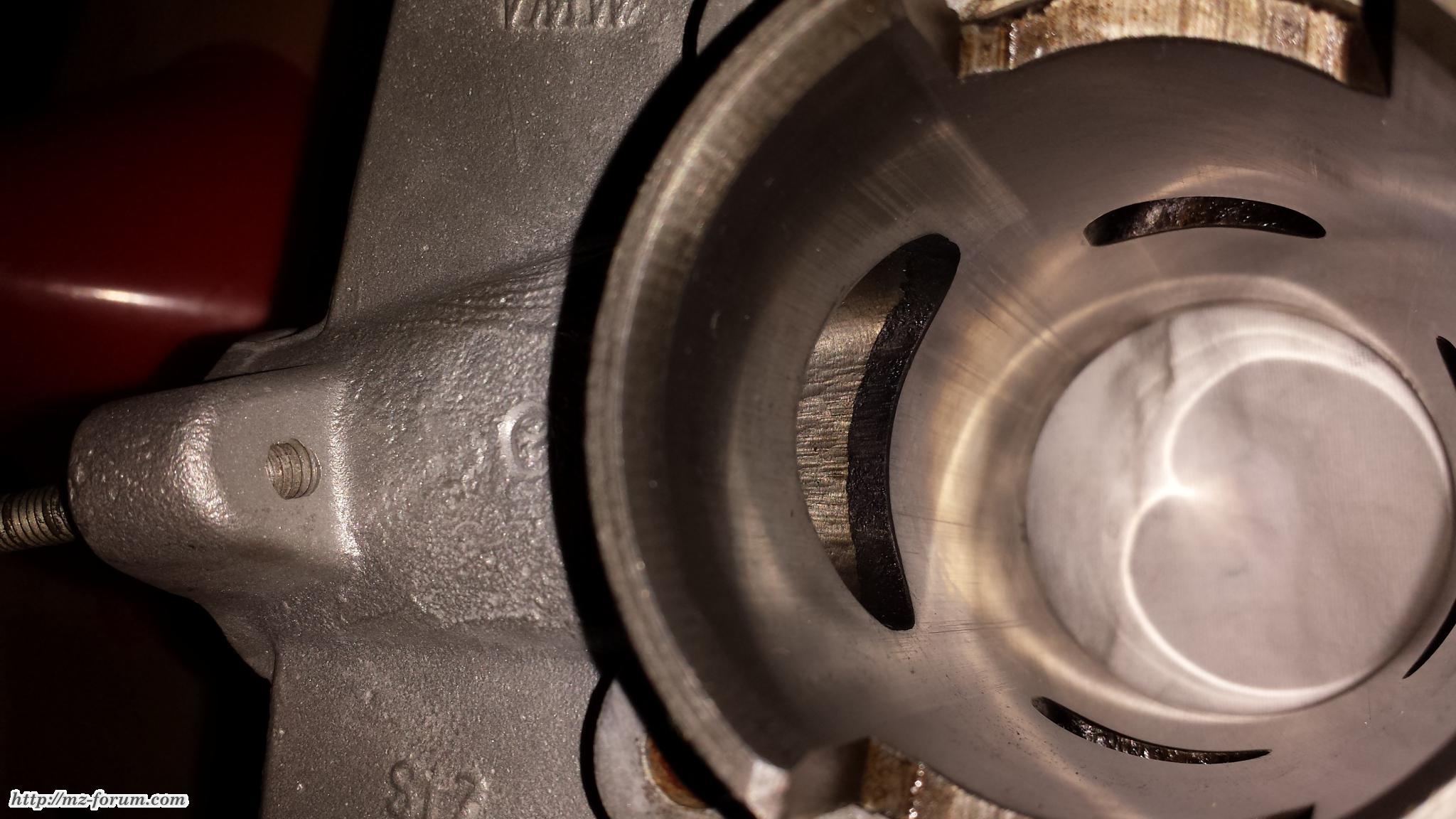

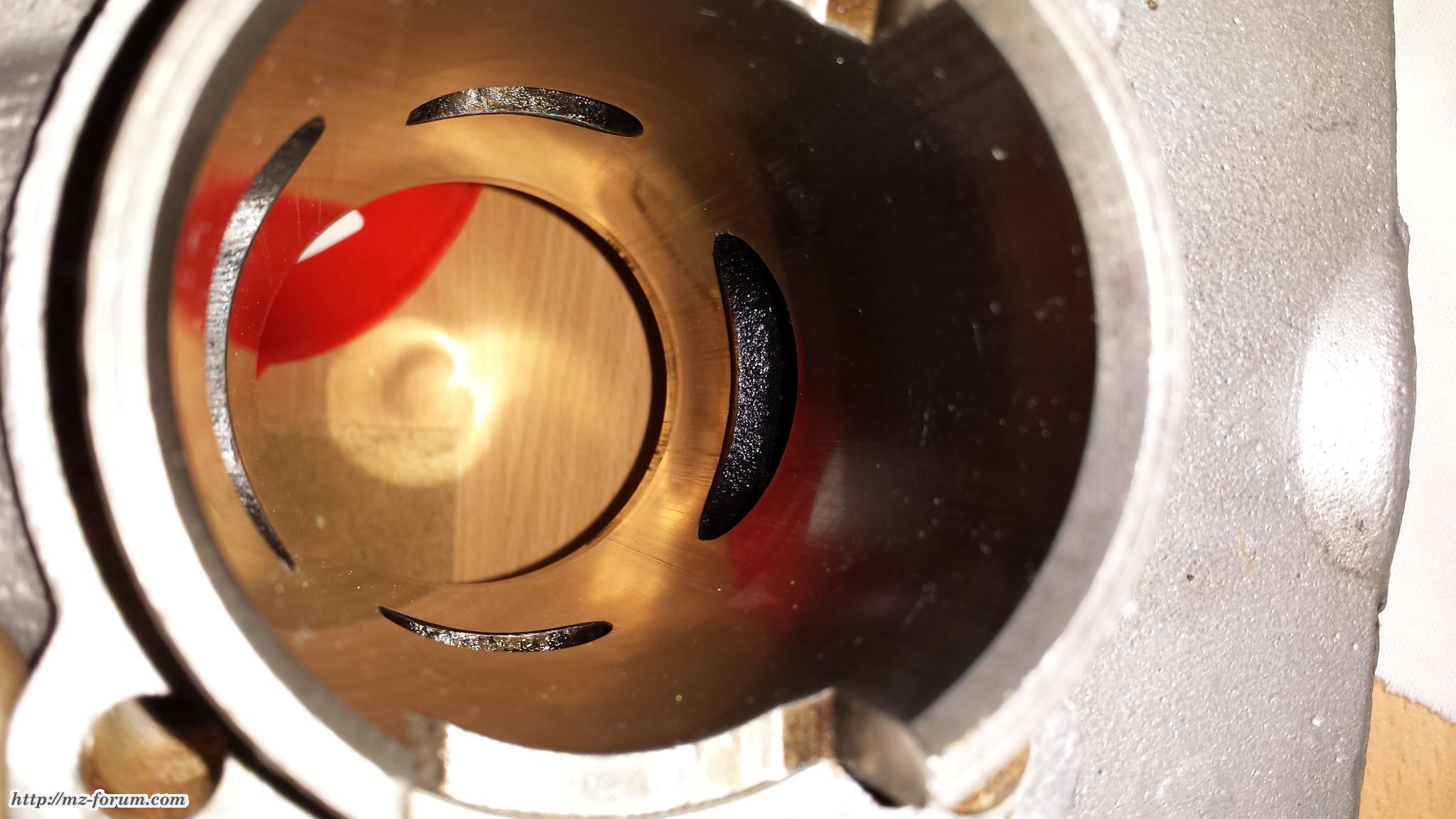

Beitragvon MZ_Nick » 21. Juli 2012 21:11
Glaub bei dem Kolben wird der gute Herr Wahls auch nichts mehr machen können. Hab den Bolzen heut entfernt vom Kolben. Pleuel scheint soweit in Ordnung und das Nadellager sieht auch noch schicki aus.
Der Kolben hat allerdings einen Riss und beachtliche Kerben.
Kerze ist trocken und leicht bräunlich.
Riss ist rechts schräg unterm Pleuelauge. Sry für die schlechte Quali aber das Eierphone ist in der hinsicht bissl bescheiden.

Beitragvon rockebilly » 21. Juli 2012 22:54
da würde ich mich an deiner stelle nicht verrückt machen deswegen. bestell den selben nachbaukolben und lass den abdrehen. die buchse einfach sauber machen mit den gewohnten mitteln wie sie hier immer wieder empfohlen werden und weiter gehts.

Beitragvon elvis_tk » 29. Juli 2015 10:33
Hallo @all,
ich hab ein ähnliches Problem. Ich würde euch bitten, das mal zu bewerten, da mir leider das Wissen fehlt. Kann ich so noch weiter fahren oder muss ich was tun?
Zur Vorgeschichte:
ETZ 150 neu aufgebaut
Zylinder bei Herrn Schäffer (LT) zum Schleifen gewesen im Zuge des Neuaufbaus. Dazu gab es 1.Übermaß Kolben plus Ringe (Leider beide bei meinem ersten Versuch Kolbenringe auf zu ziehen gebrochen. Gleich mal 6 Stück nachbestellt -> 2 mussten noch dran glauben)
Bin jetzt ca 150km gefahren. Auf 3 Touren ist nach ca 10km Kurz aus gegangen (ohne zu blockieren) Kupplung gezogen und langsam wieder kommen lassen und dann lief sie weitere 30km ohne einen Mux.
Da das Standgas noch nicht ganz gepasst hat wollt ich das korrigieren. Dabei drehte sie plötzlich hoch, ohne das ich was gemacht hab -> kurze Recherche ergab Nebenluft. Ursache war schnell gefunden
Die obere Schraube am Vergaser-Flansch hat sich das Gewinde einverleibt (wird mit einem Gewinderep. Set von Louis behoben)
Dabei musste ich Zylinder ziehen und es bot sich mir folgendes Bild:
25632 25633 25634
25635 25636
25637 25638
Ist das schlimm? Waren das Klemmer? Muss ich was tun?????? :?:
Ich bitte euch um konspirative Meinungen
Eine mögliche Ursache hab ich schon gefunden. In dem Gemisch, was mein Dad fürn S50 nimmt war vollsyntätisches Öl drin. Den Rest an Sprit hab ich erstmal wieder ausm Tank geholt und pack gemisch mit mineralischem Öl rein.
Kann es auch an der Nebenluft gelegen haben?

Re: Kolbenklemmer und weiter?
Beitragvon kutt » 29. Juli 2015 10:45
Wenn ein Motor nach so kurzer Laufzeit praktisch mehrmals hintereinander klemmt, dann stimmt irgendwas mechanisch nicht.
Ich würde sagen: Der ist zu eng geschliffen. Ein Überlastungsfresser sieht anders aus. Ich würde eine Reklamation der Teile versuchen, wobei die Chancen i.A. eher schlecht sind. Meiner Erfahrung nach reden sch die Schleifer immer irgendwie drumrum, selbst wenn es eindeutig ein Fehler ihrerseits war, weil man es angeblich nicht in einer Fachwerkstatt eingebaut hat. Vlt. ist es aber bei Herrn Schäffer anders...
Beiträge: 18516
Themen: 601
Beitragvon UlliD » 29. Juli 2015 12:11
Mal noch eine andere Frage zu den Fotos: sind die Kanten der Kanäle gebrochen :?: :?: Manche Schleifer " vergessen " das gern mal :cry:
Beiträge: 8899
Beitragvon kutt » 29. Juli 2015 12:17
Buhmann:
Wäre es ein Überhitzungs-/Ölmangelklemmer, dann würde das auch anders aussehen. Da schmilzt der Kolben richtig an, die Klemmstelle sieht breiiger aus und im Zylinder findet man viel mehr Alu. Am Öl liegt das nicht. Dem Kolben ist es einfach zu enge geworden und da hat er das Öl rausgedrückt :) Das wäre sicherlich auch mit mineralischem Öl passiert...
Was evtl. auch sein könnte ist, daß das Stoßmaß der Kolbenringe nicht stimmt. Ich kenne das Sollmaß bei der ETZ150 nicht. Bei der BK müssen es z.B. mindestens 0,25mm sein. Wenn die Ringe klemmen hat man aber leicht bläuliche streifen (Anlaßfarben) ringsherum im Zylinder, was dann auch zu so einem Klemmer führen kann.
Da er die Ringe aber selbst montiert hat, vermute ich er hat das Stoßmaß vorher kontrolliert.
PS: wie zerbricht man eigentlich einen Kolbenring? Mal kann das passieren - wenn man aber 6 Ring für 3 Nuten braucht, macht man definitv was falsch ;)
Beiträge: 18516
Themen: 601

Beitragvon elvis_tk » 29. Juli 2015 12:54
UlliD hat geschrieben:Mal noch eine andere Frage zu den Fotos: sind die Kanten der Kanäle gebrochen :?: :?: Manche Schleifer " vergessen " das gern mal :cry:
Ja sind sie.
Beitragvon kutt » 29. Juli 2015 13:23
Hmm .. wenn ich die Bilder von dem Zylinder so anschaue, könnten es schon das Stoßmaß der Ringe sein.
Wenn du die Ringe in den Nuten etwas schiebst, kannst du auf die Seitenflächen der Ringe schauen. Sind die im Bereich der Klemmstelle blau angelaufen? Es könnte auch sein, daß der Klemmer des Kolbens nur eine Sekundärfolge ist und die Kolbenringe durch ein zu geringes Stoßmaß einfach zu viel Wärme übertragen haben.
Beiträge: 18516

Beitragvon schrauberschorsch » 29. Juli 2015 17:32
Ich könnte mir vorstellen, dass der Klemmer an Elvis´MZ auf Spritmangel zurückgeht. Ich habe zwar "nur" eine RT, die aber auch schon Kolbenklemmer hatte:
Ich habe bei Restauration den Vergaser mit einem Überholsatz überholt. In dem Kit war eine 85er HD enthalten, welche nach Werksvorgabe für die Einfahrzeit eingebaut werden soll. Mit der HD hatte ich auf der ersten Tour nach ca. 10km einen Kolbenklemmer gehabt (Megu-Kolben). Ich habe dann eine neue Laufgarnitur (Nachbaukolben mit anderem geschliffenem Zylinder) verbaut, was keine Besserung gebracht hat.
Anschließend habe ich festgestellt, dass die Durchflußmenge des neuen (!) Benzinhahns zu gering war, was eine Ursache des Hitzeproblems war. Nachdem ich das behoben hatte, gab es dann nach immerhin 40km den nächsten Klemmer. Nachdem ich eine 90er HD verbaut habe und sicherheitshalber die Teillastnadel eine Kerbe höher gehängt habe, sind derartige Probleme nicht mehr aufgetreten.
Nach beiden Klemmer habe ich den Zylinder gezogen und ähnliche Klemmspuren am Kolbenhemd festgestellt wie auf den Fotos. Auch an dem Kolben meiner RT waren im Bereich des Auslass Klemmspuren. Gefahren bin ich in allen Fällen mit Gemisch 1:25, mineralisches Öl.
Ich würde daher auch auf jeden Fall die Spritzufuhr, die Vergaserbedüsung und die Vergasereinstellung prüfen.

Beitragvon Pipe » 29. Juli 2015 20:22
Buhmann hat geschrieben:
elvis_tk hat geschrieben:Eine mögliche Ursache hab ich schon gefunden. In dem Gemisch, was mein Dad fürn S50 nimmt war vollsyntätisches Öl drin. Den Rest an Sprit hab ich erstmal wieder ausm Tank geholt und pack gemisch mit mineralischem Öl rein.
Soll das vollsynthetische Öl etwa Schuld sein? Dem Motor sollte es egal sein, was für eine Art Öl er bekommt.
Das ÖL ist die Ursache! Das Öl ist aufgrund der erhöhten Temperaturen beim Einfahren schlicht verbrannt und konnte nicht mehr schmieren. Dabei ist es egal ob es mineralisches Öl ist oder vollsynthetisches. Allein auf den Flammpunkt kommt es an.
Das halte ich bei vielen Klemmern für die Ursache. Neben Düse verstopft oder Spritmangel. Dann schmiert es natürlich gar nicht mehr.

Beitragvon elvis_tk » 30. Juli 2015 09:06
Vielen Dank für konspirativen Diskussionen und die guten Radschläge.
Ich vermute mal, die Ursache hat mehrere Quellen gleichzeitig.
Ich hab mir dir Kolbenringe mal genauer angesehen. An denen ist nichts zu sehen :shock: . Man erkennt auch deutlich des das Klemmen vom Kolben kommt, da die Stellen auch oberhalb der Ringe entstanden sind.
Ich habe die Klemmstellen ein wenig geglättet und die Ursache für die Nebenluft beseitig (Laut Rep. Handbuch auch ein Grund für Klemmer im höheren Drehzahlbereich).
Ich habe außerdem die Nadel eine Raste höher gehängt.
Neues Öl habe wie bereits beschrieben schon besorgt.
Hauptdüse is ne 120 drin, wie im Rep. Handbuch beschrieben. Werd mir aber mal noch ne 130 und 140 ordern.
Werd heute noch die Durchflussmenge vom Benzinhahn messen. Ich hatte festgestellt beim Standgas einstellen bevor ich den Zylinder gezogen hab, das ab und an der Benzin-schlauch voller Luft war.
:?: Wie hoch sollte die Durchflussmenge in etwa sein :?:
