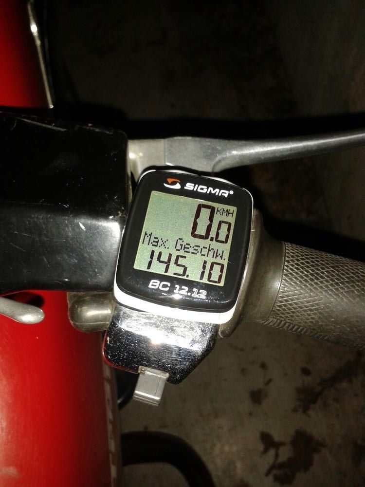

Also,mein Blue Bomber läuft mit ori 21 Zähnen vorn,285 ccm und 30N2-4 mit HD140 sowie permanent montierten Pneumant 26 zwischen 125 und 145 je nach Temperatur und Luftfeuchte.Dieses Setup ist seid etwa 4500 Km aktuell.Zylinder stammt von Ost2rad,die auch den Kopf dementsprechend bearbeitet haben.Ab Vergaserhinterkante bis Einlass Zylinder Alles,was wie Wiederstandsquelle aussah eliminiert bzw angeglichen.Ebenfalls ist der Auslass geglättet/angepasst.Verbrauch pegelt zwischen 4,5 und 7,5 l/100 Km je nach Fahrstiel und Profil.Nadel hängt in 2.Kerbe von oben,Leerluftschraube etwa 2 3/4 Umdrehungen offen.maschine wird sowohl alltags als auch im Urlaub bewegt.Ach ja:Reifen sind Mitas H3 drauf.Krümmer wie orginal offen.Auspuff ebenfalls von Ost2rad.Gemisch immer 1:50,deswegen die etwas leicht fette Abstimmung.Aber es funktioniert!Und das nicht schlecht,wie ich finde.Ausserdem habe ich mehr Bums von Unten heraus,was der Hauptgrund für dieses Setup für mich war.Ihr findet mich im schönen Erzgebirge. Wohne in DW.
