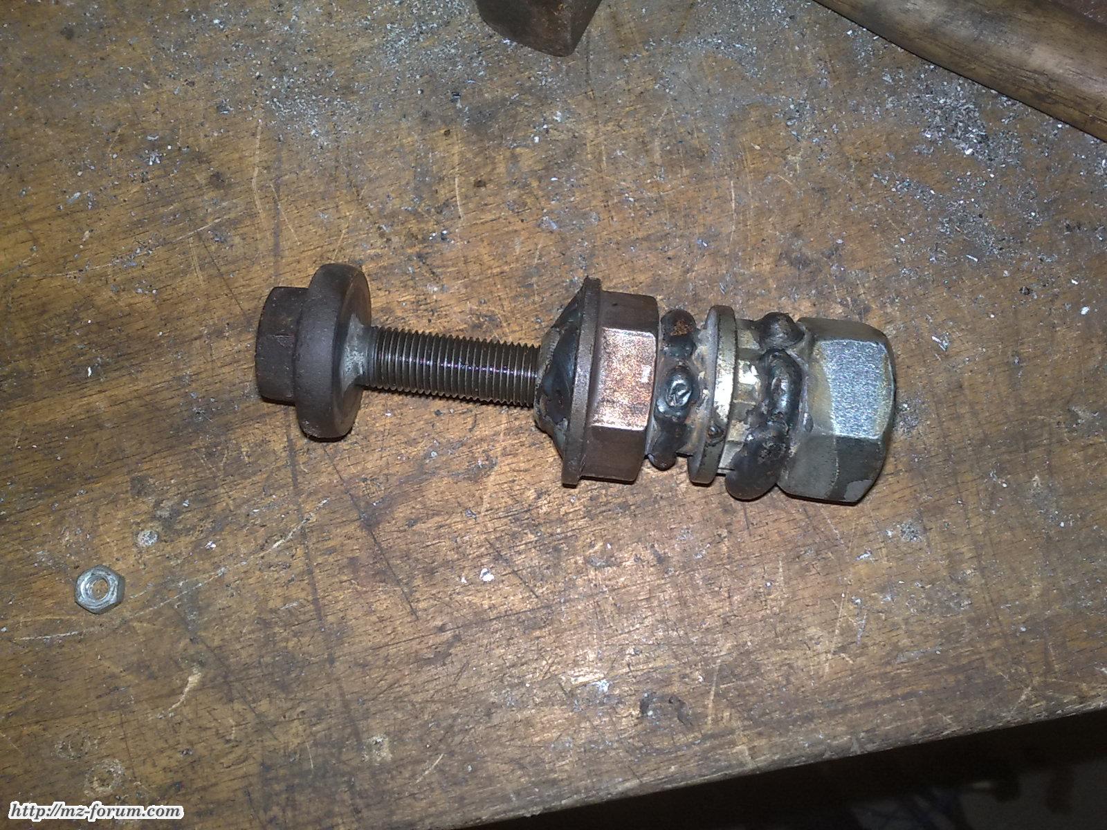

Beitragvon manitou » 22. Dezember 2014 01:31
ijontichy hat geschrieben:aus einer Handvoll Muttern zusammengeschweißt
Kann man das Teil mal sehen?
Gruß manitou

Beitragvon ijontichy » 22. Dezember 2014 09:18
manitou hat geschrieben:
24489
Ich bin zwar kein Werkzeugmacher aber als markenfreier Automechaniker ist man es gewohnt, hier und da mal ein Spezialwerkzeug anfertigen zu müssen.
Sieht nicht schön aus, funktioniert aber tadellos.
Das sind Muttern von Antriebswellen, T5 und Transe, wenn ich mich nicht täusche. Und die Schraube ist Antriebswelle Touran. Das gehört jetzt nicht zum Standardinventar eines Hobbyschrauber, fällt aber in Werkstätten in Massen an. Man kann ja nichts wegschmeißen :oops:
Ich habe die drei großen Muttern zusammengeschweisst und dann den Druckbolzen vorne und hinten mit zwei selbstsichernden Muttern eingeklemmt. Durch die Muttern geht man vorher mit einem Gewindeschneider, dann löst sich der selbstsichernde Teil in Wohlgefallen auf. Aber man braucht selbstsichernde Muttern, weil sie ja am oberen Ende konusförmig zulaufen und man somit die Zentrierung hinbekommt. Dann schweisst man noch die obere Mutter fest, dreht die untere Mutter wieder raus und fertig ist das Werkzeug.
Das knifflige war die Mutter mit dem Gewinde des KW-Stumpfes. Ich habe zwar genug Muttern mit M24(liege ich da richtig?), aber die hatten alle Steigung 2 und nicht 1,5. Ich habe sie dann vom freundlichen Landmaschinenmechaniker um die Ecke aus dem Lager bekommen. Kostenpunkt €5. Auch nicht wirklich billig aber ich bin einer von der hektischen Sorte und wollte nicht darauf warten, bis dann endlich mal ein Paket um die Ecke kommt. Und auf das Billigwerkzeug à la ebay stehe ich so garnicht. Das ist einfach nur Schrott und man macht mit hoher Wahrscheinlichkeit mehr kaputt, als das es was bringt.
Als Druckstück habe ich ein ganz besonderes Werkzeug, nämlich eine Kleinstgeldmünze. Die sind weich und man kann sie auch hervorragend dazu benutzen, zwei Zahnräder zu blockieren. Und wenn man sich später auch noch merken würde, wo man die Münze hinlegt, würde auch nicht jede Benutzung erneut 20Cent kosten :roll:
Wie gesagt, das ist jetzt nicht die Patentlösung für jeden Hobbyschrauber. Wenn man kein anständiges Schweißgerät hat, ist es wohl einfacher sich Qualitätswerkzeug beim bekannten Teilehändler zu bestellen (40€?), das ist nicht so teuer und sicherlich einfacher als sich den Stress zu machen, irgendwo die Muttern und Bolzen zu suchen und sie sich zusammenzubrutzeln. Aber in meinem Falle hat es sich angeboten, weil ich sämtliches Material in Sichtweite zu meinem Pausenbrot liegen habe (unter der Werkzeugbank) und, abgesehen von der ersten Mutter, genau €0 dafür gezahlt habe.

Iteressantes Werkstück und wenns wie du sagst funktioniert, genial! Gehört eigentlich schon jetzt in ein Unikat und Raritätenmuseum :ja: Toll
