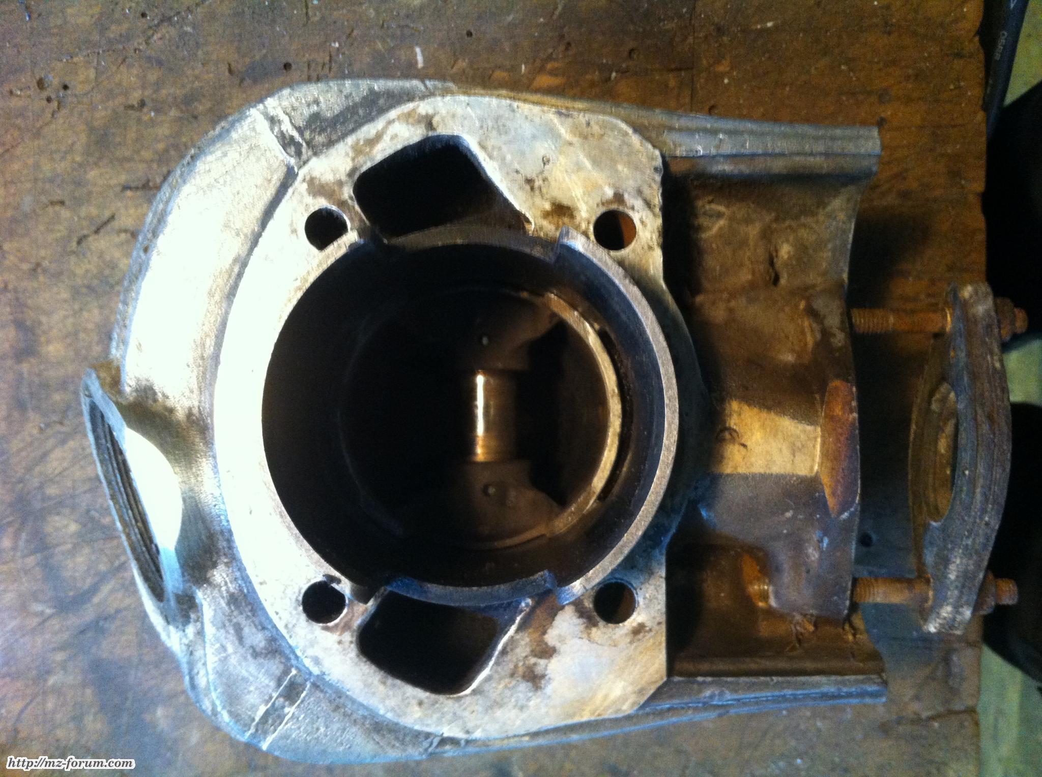

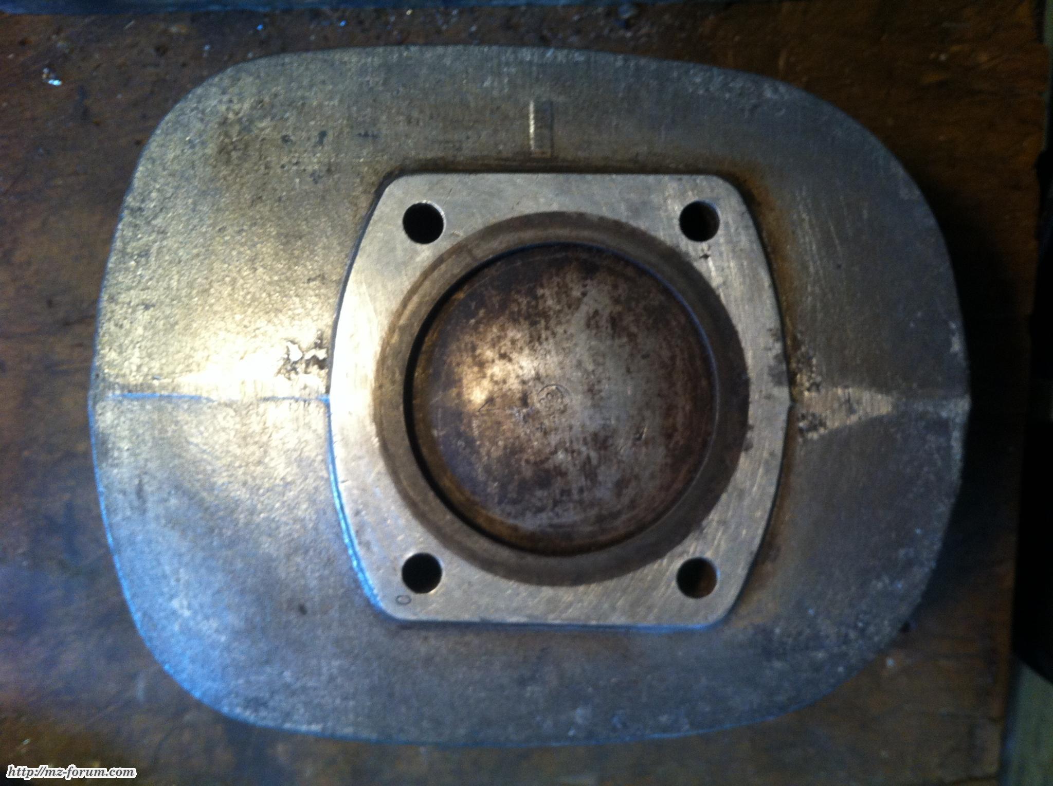

Der Zylinder und Kolben ist runter. Bis auf zwei Schrauben konnte ich die Gehäuseschrauben auch schon alle davon überzeugen, den Motor zu verlassen.
Beim Reinigen des Zylinders ist mr aufgefallen, dass dieser keinerlei Markierungen hat. Gab es solche Original?

Beitragvon kutt » 15. Januar 2015 14:09
Das ist ein ES250 (/0) Zylinder, 14 PS und kleinem Einlaß
die hatten noch keine "250" angegossen
Da bitte :) was zu lesen ES Motorenkunde

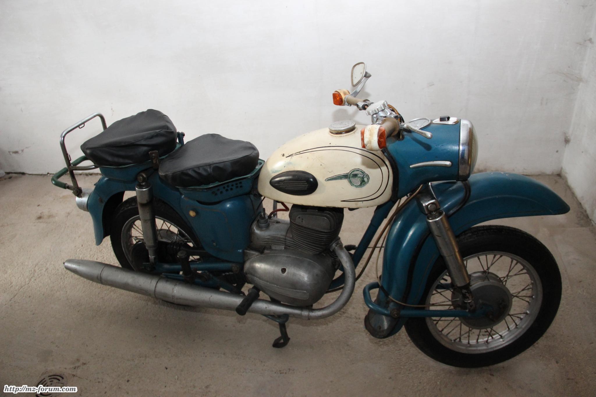

So. heute ist die neue ES 175/1 eingeflogen.
24741
Sitze sind noch mit dazu, müssen aber wieder angebaut werden. Der Lack ist zwar angeschlagen soll aber soweit wie möglich erhalten werden. Der Motor wird gegen den 250/er getauscht, damit das Motorrad einen Beiwagen ziehen kann.
So nun bin ich auf die Kritikpunkte gespannt. Falscher Tacho ist mir bekannt. Was noch?

Re: MZ ES 250/0 Gespannaufbau
Beitragvon luckyluke2 » 2. Februar 2015 23:43
Kupplungsdeckel ist never /1... :biggrin: Übrigens gab es die Hülse am Kupplungsdeckel zum wechseln von außen nicht anfänglich bei
der /1 , bis 1964 bzw. Mot.Nr. 2237506(250er) , 4114747(175er) gab es noch die /0 Ausführung . Nur nicht die Deiner neu erworbenen
175/1...Der Deckel ist schon etwas älter... :mrgreen:

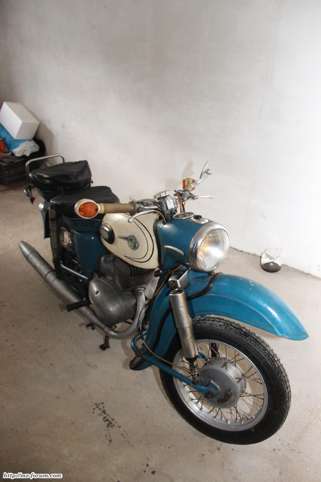

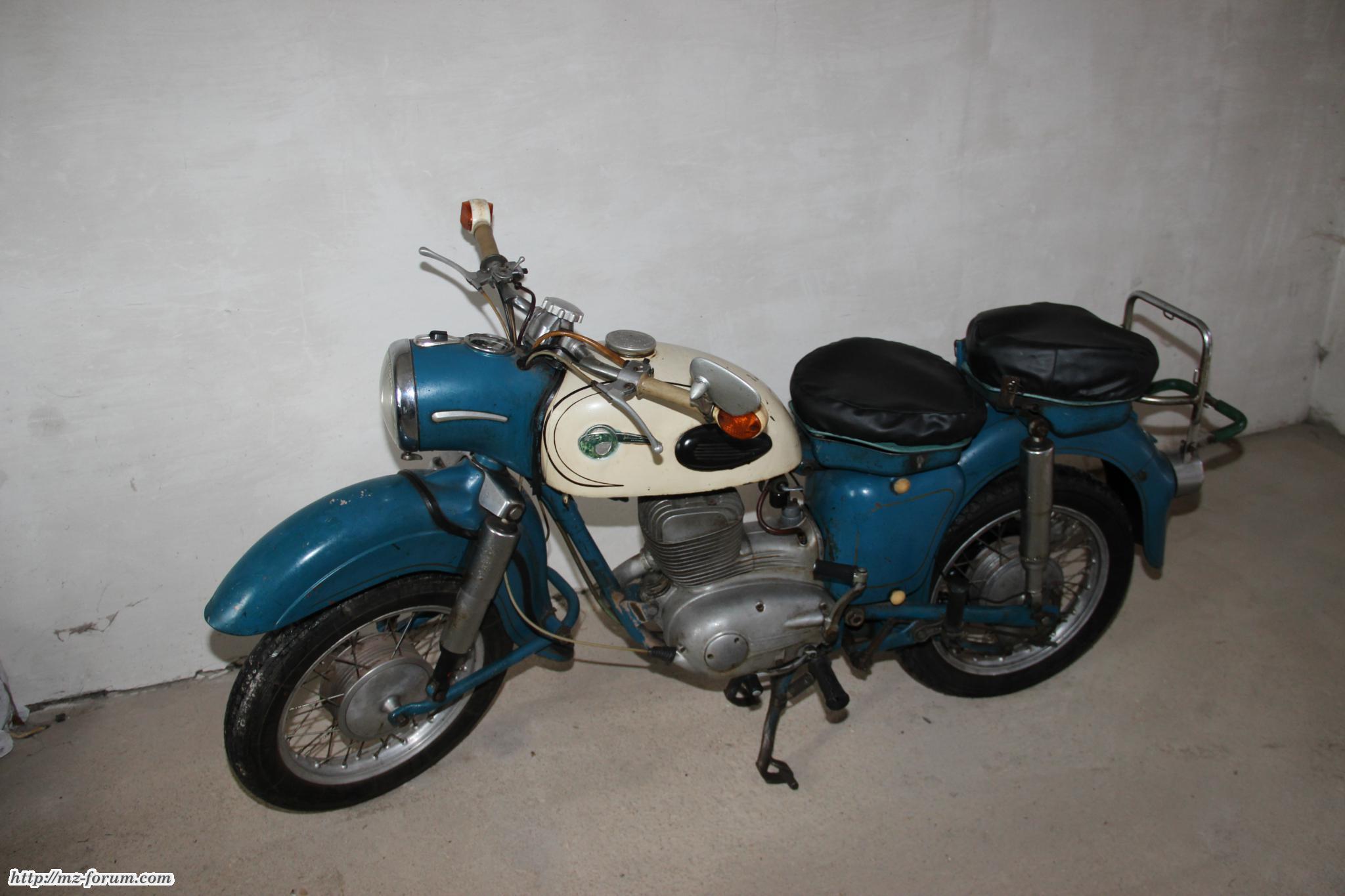

Nun nochmal mehr Fotos. Bei der überprüfung ergab sich, das es doch eine 175/0 sein müsste. BJ lt. Typenschild 1958, Rahmen 30130xx
Dann passt zwar die Heckpartie nicht, aber der Rest sieht gut aus :?:

Beitragvon UlliD » 3. Februar 2015 13:13
Da hat aber eine schöööne "Tuning-Löchlein" in die Sitzpfanne gebohrt :lupe: :rofl: :rofl:
Beiträge: 8899
Beitragvon luckyluke2 » 3. Februar 2015 13:20
Glückwunsch , 58er ist passend , Räder , Vorderradschwinge , Tank ... :zustimm: :zustimm: dafür ist der Auspuff falsch... :floet: ;D

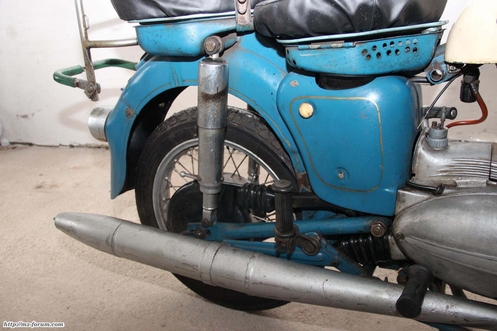

Beitragvon UlliD » 3. Februar 2015 14:17
Der Püff ist von der -1, die hinteren Stossdämpfer sehen auch nicht original aus. :lupe:
Beiträge: 8899
Beitragvon van Aeisl » 3. Februar 2015 14:34
In dieser Farbgebung gab es aber keine ES Bj. 58, oder? Wurde die wohl später komplett (auf den ersten Blick auch detailiert/professionell) überarbeitet und /1-typisch aufgerüstet?
Beitragvon luckyluke2 » 3. Februar 2015 15:36
UlliD hat geschrieben:Der Püff ist von der -1, die hinteren Stossdämpfer sehen auch nicht original aus. :lupe:
Lenker mit Armaturen ebenfalls , vordere Dämpfer , ist halt ein typischer Erhaltungsumbau aus dem Baukastensystem .

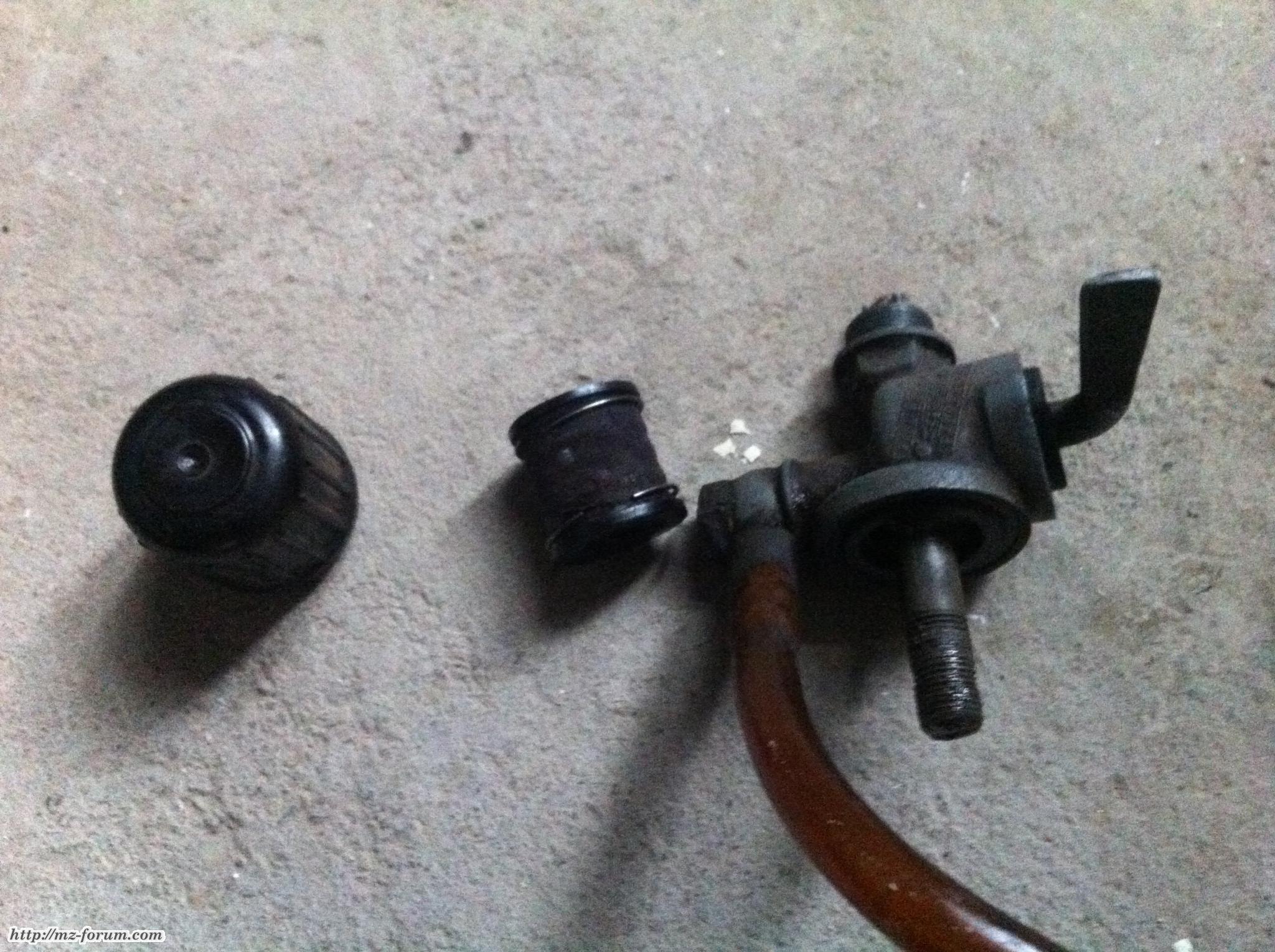

Heute habe ich den Benzintank runter genommen, da dieser innen verrostet ist. Der kommt in den Betonmischer und wird dann neu gemacht.
Beim Benzinhahn bin ich ins grübeln gekommen. So einen habe ich noch nicht gesehen.
2480224801
Gehört der an eine 175/0? :nixweiss:

Beitragvon UlliD » 9. Februar 2015 19:09
Da fehlen das Sieb und das Röhrchen für die Reserve, sonst seh ich nix ungewöhnliches :lupe: :gruebel: :nixweiss:
Beiträge: 8899
Beitragvon luckyluke2 » 9. Februar 2015 19:10
Keine Sorge , mit dem Benzinhahn hat es schon seine Richtigkeit ,
Reparatursätze gibt es auch dafür . ;D

Leider hat die schwarze Mutter aus Plaste die Demontage nicht überlebt.
Kann mir jemand die Abmessungen einstellen, damit ich das gute Teil aus Alu oder einem anderem Material nachbauen (lassen) kann :?:

Die Plastikmutter gibt es auch bei Haase , schau mal in der Liszte , die ich Dir verlinkt hab , nach . Hab mir dort auch eine bestellt .
Beitragvon Neon01234 » 11. Februar 2015 22:46
luckyluke2 hat geschrieben:Die Plastikmutter gibt es auch bei Haase , schau mal in der Liszte , die ich Dir verlinkt hab , nach . Hab mir dort auch eine bestellt .
Danke für eden Hinweis. Das Reparaturkit habe ich schon gefunden, die Mutter leider nicht. Vlt. ist es ja auch zu spät zum finden? Hab aber einfach mal ne Mail an Haase geschickt.
Neon01234
Beiträge: 509
Bilder: 103
Wohnort: 07639
Beitragvon luckyluke2 » 12. Februar 2015 07:45
Neon01234 hat geschrieben: Das Reparaturkit habe ich schon gefunden, die Mutter leider nicht.
Das Ding heißt Ringschraube und steht in der Zeile unter Repsatz neue Ausführung . :mrgreen:
Beitragvon Neon01234 » 12. Februar 2015 08:00
Gefunden. :tanz: Wer lesen kann..... Vlt. war es aber gestern doch zu spät.

Serienmäßig wird der Lenkerblinker rechts tatsächlich abgeklemmt und abgebaut. Die Kabelenden bleiben dann isoliert im Lenker liegen.
Beiträge: 34936
Beitragvon Neon01234 » 12. Februar 2015 21:27
Lorchen hat geschrieben:Serienmäßig wird der Lenkerblinker rechts tatsächlich abgeklemmt und abgebaut. Die Kabelenden bleiben dann isoliert im Lenker liegen.
Dann were ich mal unterm Blechkleid etwas Hand anlegen. Der Blinker bleibt auf jeden Fall dran. Evtl- Kommt einfach ein Solo- / Gespannschalter rein.

Beitragvon tony-beloni » 12. Februar 2015 22:16
Musst Du nicht.
Dein Umschalter ist doch eine wunderprächtige Lösung.
Allerdings verstehe ich widerum nicht warum man mit einem Fahrzeug mal zwei- und mal dreirädrig unterwegs ist. :nixweiss:
...........Bild.............
tony-beloni
Beiträge: 2422
Wohnort: Stalinstadt
Beitragvon Neon01234 » 12. Februar 2015 22:19
tony-beloni hat geschrieben:Musst Du nicht.
Will mir das nur offen halten um dann im Fall der Fälle nicht alles umbauen zu müssen. Eigentlich ist für Solo ja die Hufu da. :lach:
Beitragvon Oldimike » 12. Februar 2015 22:54
Wenn du das nicht original halten willst, klemm das über den stecker.
bei meiner Ts habe ich einen extra stecker verkabelt, 5 pole,
Standlicht
bremslicht
blinker
der fünfte bleibt im beiwagen frei, am motorrad kommt dort der blinker fürs bike dran.
ist kein seitenwagen dran nuss ein blindstecker ran, der eine brücke zwischen 4 und 5 hat.

Beitragvon Gespann Willi » 13. Februar 2015 01:04
Gespann Willi hat geschrieben:Oder du besorgst dir alte Blinkergläser und lackierst die von Innen.
Das vestehe ich jetzt nicht? :nixweiss:
Hast recht,lackier sie Schwarrz von Außen,
dann musst du sie nur bei Bedarf mit Orangen wechseln

Beitragvon kt1040 » 13. Februar 2015 07:31
da ich ja momentan auch ein Gespann aufbaue habe ich mir folgendes überlegt:
Ich brauche eh eine Steckverbindung für den Beiwagen, da kommen Blinker, Licht, Plus von der Batterie, Bremslicht und Masse drauf. Am Motorrad sind alle Kontakte beschaltet, klar. Am Seitenwagen auch. Für den rechten Blinker habe ich das Kabel bis unter den Sitz und zurück gezogen. Hier kommt ein identischer Stecker zum Seitenwagen dran, aber eben nur der Blunker angeschlossen. Somit kann ich immer nur einen rechten Blinker betreiben. Ob über den am Lenker dann eine Socke drüber kommt, oder schwarze Gläser rein, oder? Mal sehen, was der Prüfer will, kriege ich dann schon hin.
Nr.: 67 bei den Rundlampen

Die Leitung, auf der ich da gerade stehe ist doch recht lang. :confused: Der rechte Blinker darf wohl nicht funktionieren bzw. zu sehen sein, wenn der Seitenwagen mit Blinker dran ist?
Neon01234
Beiträge: 509
Bilder: 103
Wohnort: 07639
Beitragvon Martin H. » 13. Februar 2015 18:46
Neon01234 hat geschrieben: Der rechte Blinker darf wohl nicht funktionieren bzw. zu sehen sein, wenn der Seitenwagen mit Blinker dran ist?
So ist es. Normalerweise mindestens abdecken oder so.
Beiträge: 15315
Beitragvon Gespann Willi » 13. Februar 2015 19:08
Also ich habe bis jetzt bei 5 Gespannen
immer die Blinkergläser Schwarz lackiert.
Hat noch nie Probleme beim TÜV oder
Polizei gehabt.Geht nur darum das der Hinterher
Fahrende Verkehr es von hinten nicht für einen
funktionierenden Blinker hält.
