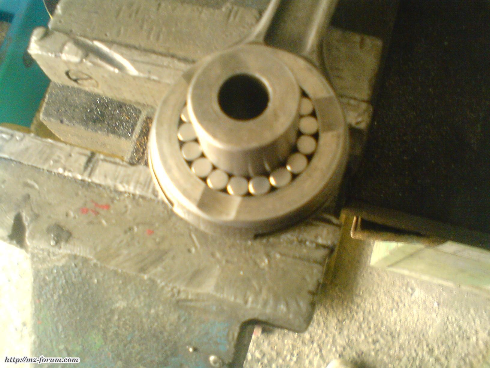

Die KW ist am Pleuelfußlager rollengelagert , so wie bei einem gängigen Zylinderrollenlager .

Die Rollen haben bestimmt 4mm im Durchmesser , ich kann es nicht genau sagen . Der Christof hat schon einige dieser Wellen zerlegt ,
der müßte es wissen . Das ist auch kein Lager im herkömmlichen Sinne . Du mußt Dir das wie beim Fahrrad für die Lenkung vorstellen ;
die Rollen sind lose zwischen Pleuelinnenring und Zapfen laufend . Deshalb lassen sich diese Wellen heut nicht mehr regenerieren ; es
gibt keine Übermaßrollen dafür . :wink:

Nochmal wegen dem Pleuelfußlager ; aus der 57er Rep.Anleitung :

Der Hubzapfen ist käfiglos und rollengelagert. Das sieht so aus:
gallery/image.php?album_id=1087&image_id=7837
