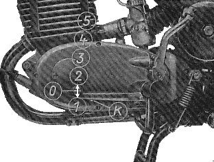

Beitragvon Martin H. » 21. April 2015 11:32
Öl ablassen an den Schrauben 1 und 2 auf diesem Bild:
http://www.miraculis.de/aw/mz/text/ts251r/6.jpg (Quelle: www.miraculis.de Reparaturhandbuch für das MZ-Motorrad TS 250/1)
NICHT Schraube 3 -> Schaltarretierung!!
Die Kontrollschraube befindet sich etwas weiter oben, siehe:
http://www.miraculis.de/aw/mz/text/ts15251b/10.jpg (Quelle: Betriebsanleitung für die MZ-Motorräder TS 125, TS 150 und TS 250/1 )
(K=Kontrollschraube).

Beitragvon UlliD » 28. April 2015 12:28
Hast du beim Ablassen die untere Schraube vom Kupplungsdeckel auch mal raugedreht :?: Da kommt auch noch einiges raus.

Beitragvon Martin H. » 28. April 2015 13:46
SchwarzerBandit hat geschrieben:
UlliD hat geschrieben:Hast du beim Ablassen die untere Schraube vom Kupplungsdeckel auch mal raugedreht :?: Da kommt auch noch einiges raus.
Wenn mit der unteren Schraube, die Kontrollschraube gemeint ist, ja.
Nein... die Schraube Nr. 2 hier in dem Beitrag von mir: viewtopic.php?p=1365926#p1365926

Beitragvon Gespann Willi » 28. April 2015 13:50
Ulli meint die Gehäuseschraube unter der Kontrollschraube !
Da läuft auch noch einiges raus.

Nein, die Untere Deckelschraube ist nicht die Kontrollschraube :!: :!: :!: :!: :roll:
