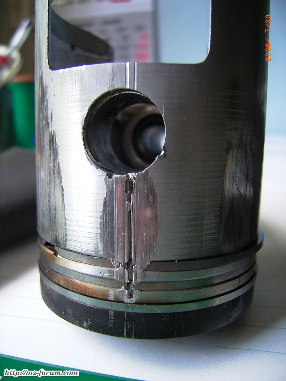

aika333 hat geschrieben:Ich denke, dass die Kompression weg ist.
Ich hab mal bei meiner ETZ 251 den Sicherungsring für den Kolbenbolzen verloren. Auch auf der Autobahn, auch urplötzlich. Das sah dann so aus:
25684
Man sieht gut, wo die Kompression verloren geht. Der Motor ließ sich so auch nicht mehr starten.

Beitragvon aika333 » 29. August 2015 20:10
So hab den Kolben gezogen.
-- Hinzugefügt: 29. August 2015 20:12 --

Beitragvon Joker » 29. August 2015 20:21
Komische Hauptfressstelle, so ganz an der Seite. Deutet für mich auf Ölmangel, bzw. allgemein einen Schmierfilmabriss hin. Fremdkörper sieht aus eigener Erfahrung anders aus.
Um einen neuen Übermaßkolben und Zylinderschleifen wirst du nicht herumkommen. Aber eigentlich noch wichtiger ist es, die Ursache auszumachen. Vielleicht vergessen, beim Tanken Öl nachzukippen?

Beitragvon derJörn » 29. August 2015 20:51
autschn!!!!!
mein ETZ250 kolben und Zylinder sieht zwar noch schlimmer aus und läuft immernoch seine 130^^ aber eieiei, ich könnt mir eher ne Falsche Zündeinstellung vorstellen, bzw plötzliche abmagerung des Gemisches....
