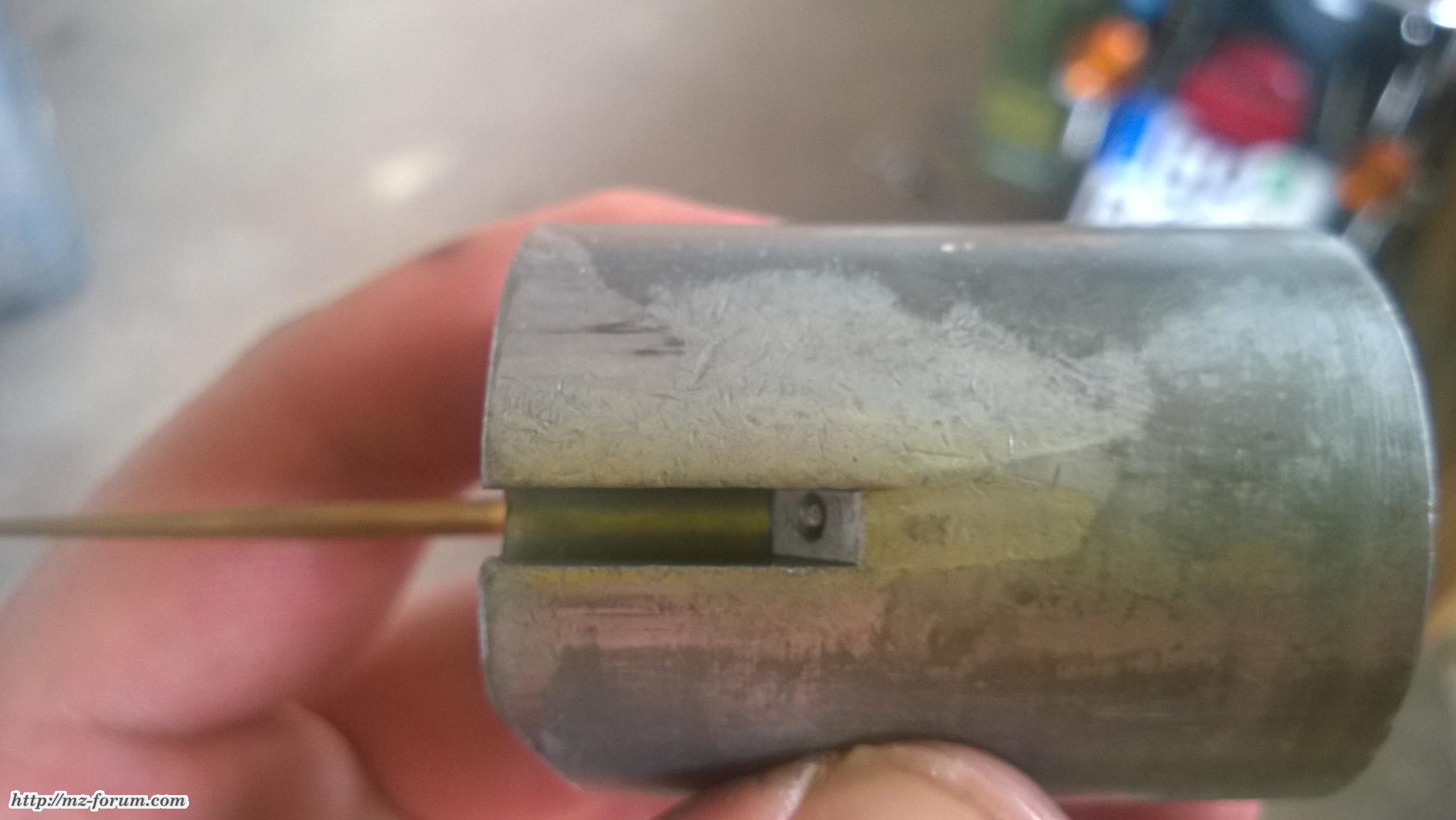

Nachdem ich meine ETZ endlich zum laufen gebracht habe und einige Kilometer gefahren bin ist mir da etwas aufgefallen.
Vom 1-4 Gang zieht sie eigentlich hervorragend durch, ich komme so etwa auf 110km/h, sobald ich aber in den 5. schalte wird sie eher langsamer als schneller. Kalt springt sie erst ab 6 mal treten an, warm sofort. Die Zündkerze war zuletzt braun bis schwarz.
Ich würde gern wissen woran das liegen kann. Die SuFu hat nichts passendes ergeben.

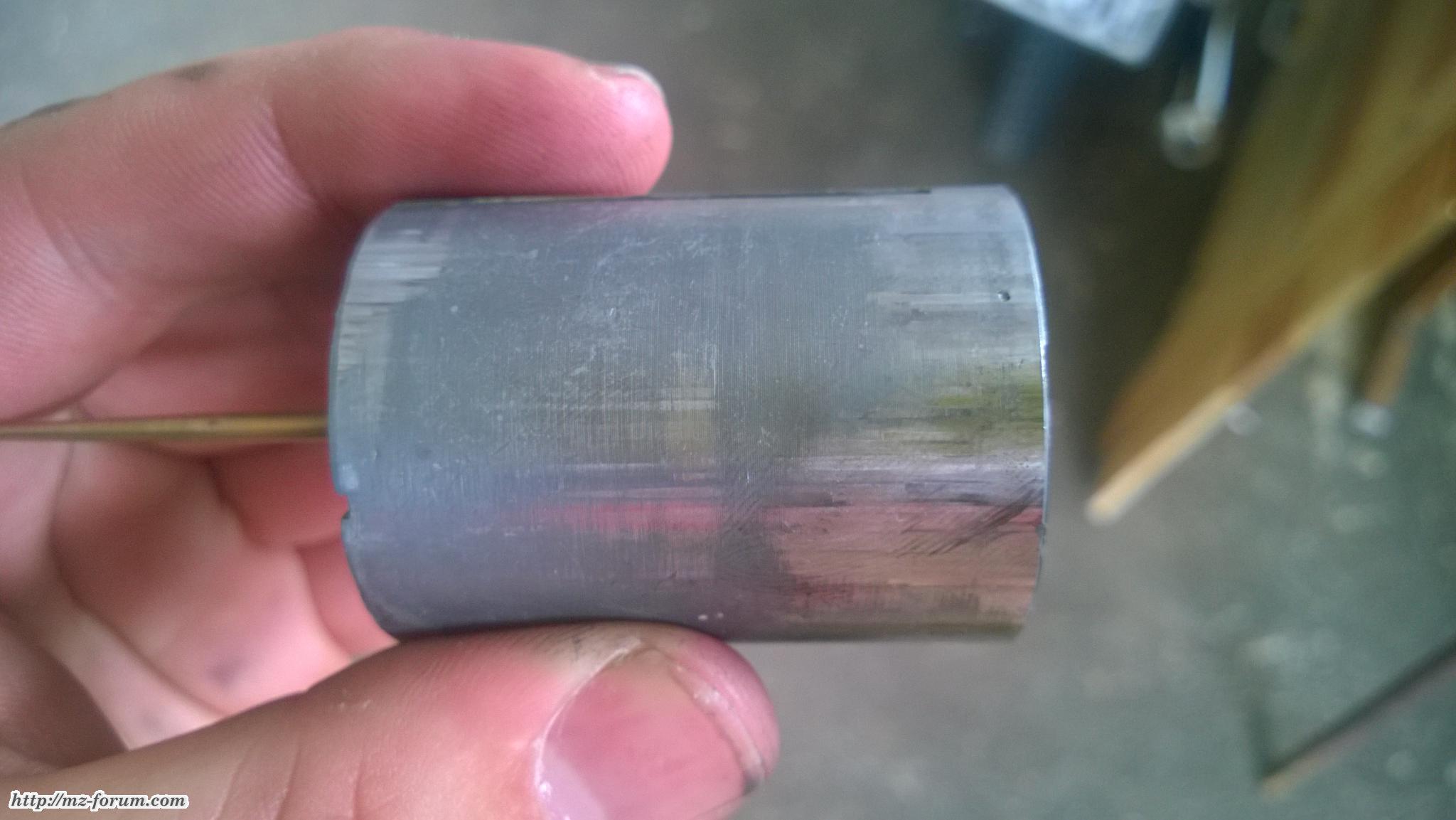

Antriebstechnisch wurde folgendes verändert:
-Neue Wedis(Viton)
-Neuer Auspuff, da der alte schwer am rosten war
-Neuer Schieber im Vergaser
-Neue Zündkerze
Ist es möglich dass der neue Auspuff Probleme macht? Wo sollte die Teillastnadel stehen, die bisherigen Funde haben mich da eher verwirrt. Kann ein zu großes Spiel am Vergaserschieber da ebenfalls Einfluss drauf nehmen? Ist es möglich dass eine falsche Bedüsung sich so auswirkt wenn ja wie überprüfe ich das? Der Luftfilter sieht sauber aus ist aber wohl schon älter, sollte man ihn trotzdem tauschen? Kann eine verstellte Zündung ebenfalls die Ursache sein, wenn ja wer stellt mir sowas ein, kann das jede Zweirad Werkstatt oder braucht es da Spezialwerkzeug?
Ich weiß, viele Fragen aber ich will schließlich was lernen und darauf habe ich nirgends eine klare Antwort gefunden.
Gruß Helly

Welches Ritzel hast du am Motor montiert?

Beitragvon HellForceOne » 23. Mai 2016 14:10
Du meinst dieses hier nehme ich an? 19Zähne hab ich gezählt.

Re: ETZ 250 Zieht schlecht
Beitragvon emme33 » 23. Mai 2016 14:16

Beitragvon HellForceOne » 23. Mai 2016 14:31
Kann ich dir nicht so genau sagen, hat mich 60€ gekostet, könnte ja versuchsweise den alten nochmal ran basteln.
Was macht das aus wenn ich einen Zahn weniger habe? Merkt man da einen großen Unterschied?
Beitragvon Klaus P. » 23. Mai 2016 14:57
Ein 18 Ritzel macht sich schon bemerkbar, vor allem, wenn du in profilierter Topografie unterwegs bist.
Wenn die Ablagerungen im Kettenfett rot sind, das ist Passungsrost = mangelnde Schmierung.
Beitragvon biebsch666 » 23. Mai 2016 15:08
HellForceOne hat geschrieben:Kann ich dir nicht so genau sagen, hat mich 60€ gekostet, könnte ja versuchsweise den alten nochmal ran basteln.
Das würde ich probieren.
Aber für 60 Latten kannste nichts Dolles nicht viel erwarten.

Beitragvon HellForceOne » 23. Mai 2016 15:56
Ich mach mich die tage mal ran und werde berichten.
Die elektronische Zündung ist auf meinem Bild auch zu sehen, was haltet ihr davon und hat das von euch jemand auch so? Sieht in meinen Augen etwas stümperhaft montiert aus.
Beitragvon pierrej » 23. Mai 2016 16:11
Servus, die E- Zündung passt doch, solange sie zuverlässig arbeitet ist´s ok. Zum fünften gang ist anzumerken das die Abstufung vom 4ten zum 5ten bissel groß ist und wenn der Fahrer bisschen mehr Masse sein eigen nennt (wobei ich nicht weis wie du gebaut bist) macht sich das schon bemerkbar. Ist bei mir auch so, als junger Bengel mit ca.63Kg fuhr meine damalige ETZ250 laut Tacho mit Rückenwind 135+. Heute ist es fast so als ob ich zweimal drauf sitze :sniff: und der 5te Gang ist nur noch zum dahinrollern geeignet, reißerische Beschleunigung ist anders.
Ich weiß zwar nicht wo die jungen Jahre verschollen sind aber wo die Schwarte herkommt kann ich für mich ganz genau sagen. :scherzkeks:

Als ich den Schieber ausgebaut habe bin icht echt erschrocken, der sieht aus als wäre der schon 100.000 km in Betrieb, der hat aber maximal 400km drauf, ich vermute mal dass der zu viel spiel hat und mächtig da drin rumklappert :(
2693826937

Beitragvon ea2873 » 30. Mai 2016 09:57
nicht böse gemeint, aber du machst jetzt 100 Baustellen auf, und behebst keine und spekulierst daß es jede sein könnte. Der Auspuff ist es bei einer MZ meistens nicht, arbeite dich erstmal durch die Liste, welche wir dir gegeben haben, v.a. bzgl. 18er Ritzel und Hauptdüse.
Das Spiel des Schiebers kann man gut fühlen, wenn man mit einem Finger vorne und hinten leicht wachelt. Wenn er ganz oben ist (Vollgas) hat er aber praktisch keinen Einfluß auf die Leistung mehr. Eine schwierige Abstimmung oder Probleme bei Teillast wären eher typisch für den Schieber.
Wenn der Motor vor der Stillegung überholt wurde stellt sich die Frage ob er überhaupt schon eingefahren wurde, bzw. ob bei der Montage richtig gearbeitet wurde (wer hat das gemacht?). Wenn man die Wellen nicht richtig freischlägt kostet das Leistung und die Lager gehen bald kaputt.
