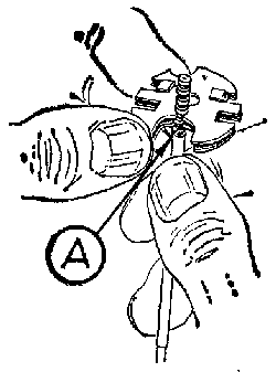

MZMaxxe hat geschrieben:Jetzt bin ich voll durcheinander :mrgreen:
Wir beide meinten wahrscheinlich das selbe/gleiche ^^
@Lorchen: kommt drauf an, von wo du guckst
Die Kerben werden immer von oben gezählt...
Bild 17a. Bei der Einstellung der Teillastnadel bzw. Bezeichnung der Nadelstellung ist zu beachten, daß die Raste zählt, welche in die untere Scheibe des Nadelhalters einrastet. Die auf Bild 17a gezeigte Stellung (A) entspricht demnach der Nadelstellung 5 (Quelle: miraculis.de)
