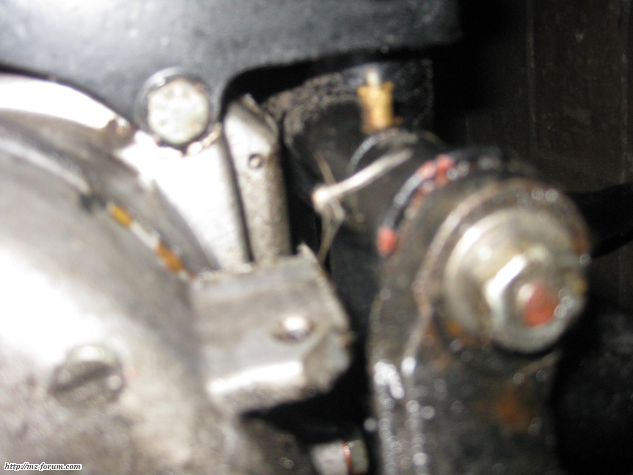

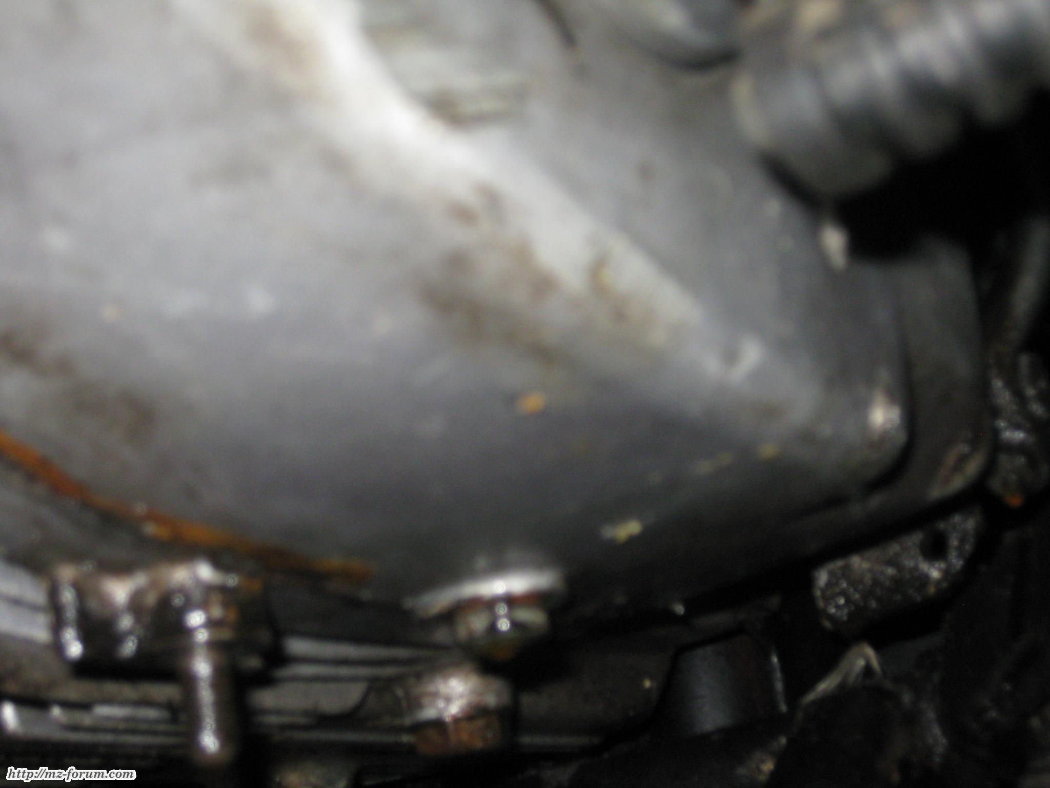

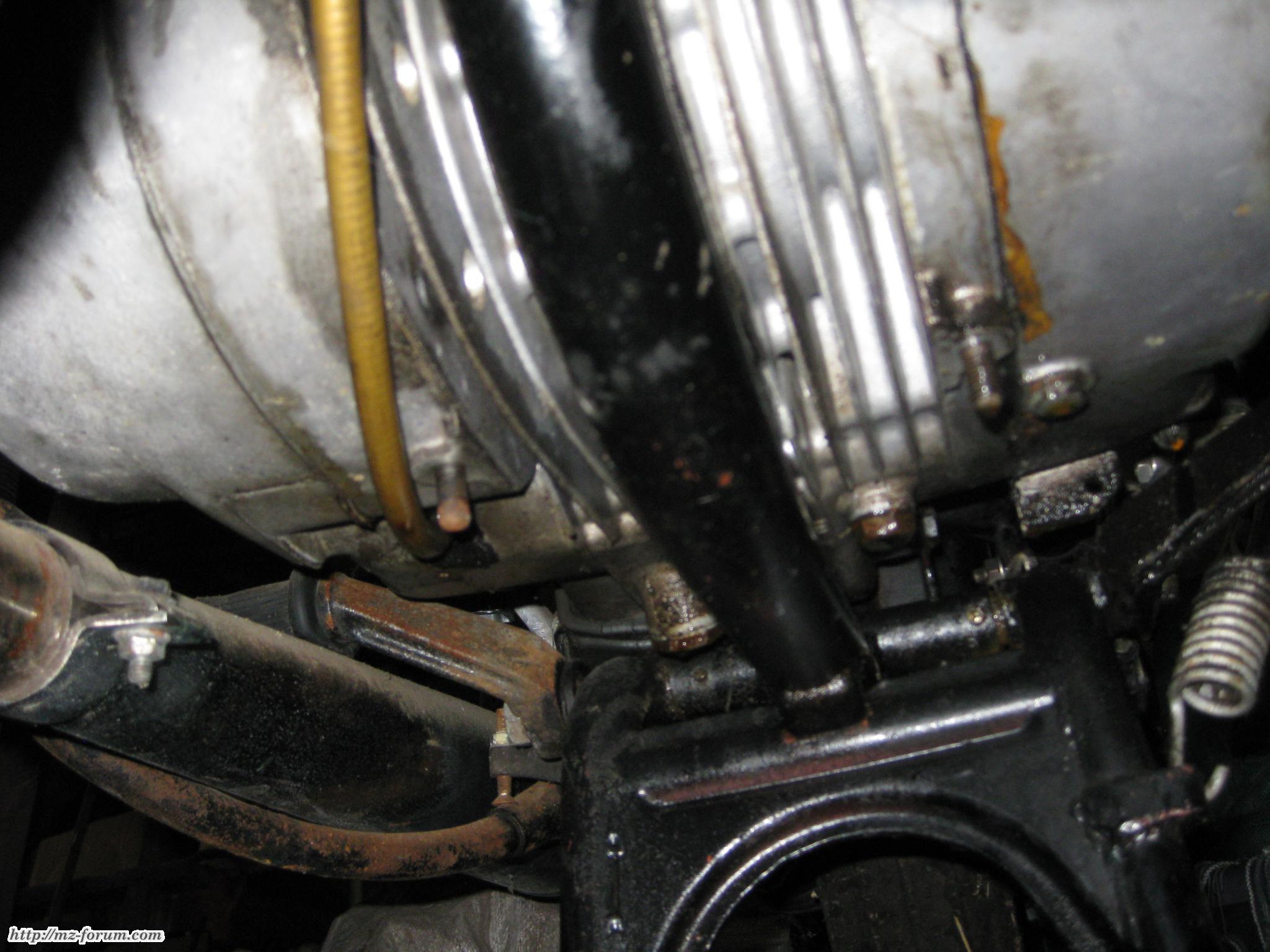

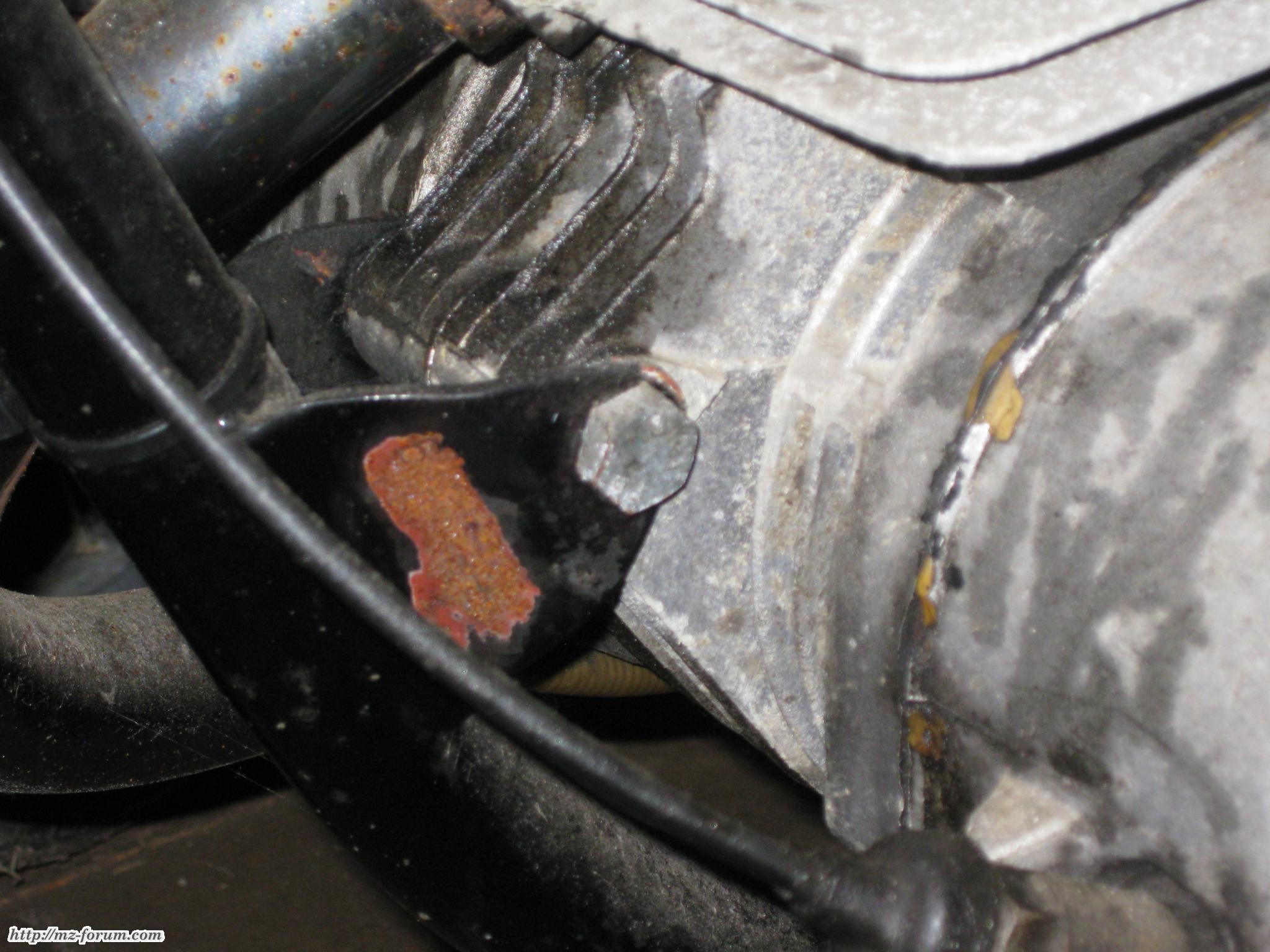

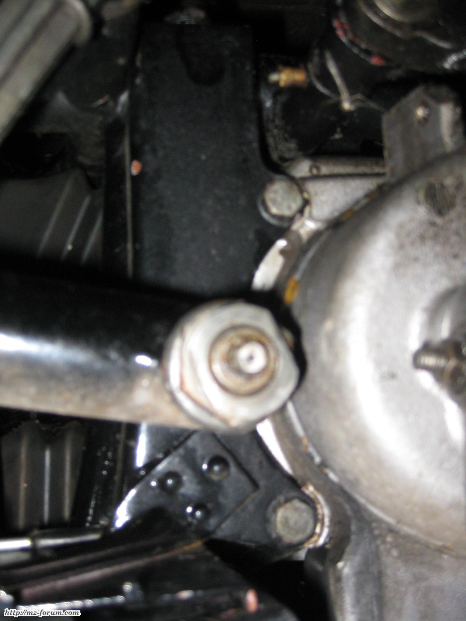

Beitragvon Schumi1 » 4. August 2016 00:01
Zeig doch mal ein paar Bilder wie der Motor bei dir montiert ist.
Beiträge: 7304
Re: Opis ES 250/1 mit /2 Motor
Beitragvon ostich » 4. August 2016 00:27
Das mach ich morgen Schumi.
Weiß nicht ob ich das jetzt gleich hin bekomme.
Neuland...

-- Hinzugefügt: 4. August 2016 09:40 --
Guten Tag allerseits
Hab es geschafft, die Bilder rein zu stellen.
Das zweite habe ich in die falsche Richtung gedreht,aber man erkennt ja was es ist.
Auf dem dritten sieht man 2 Bolzen heraus ragen. Da geht doch... naja,auch nur vielleicht.

Schumi, was wolltest du da jetzt sehen?
Beiträge: 5808
Beitragvon Schumi1 » 4. August 2016 17:50
der garst hat geschrieben:Schumi, was wolltest du da jetzt sehen?
es hätte ja auch sein können das jemand etwas mit flexibler Aufhängung ( ähnlich wie bei der /2 ) gebaut hat. :wink:
Beiträge: 7304
