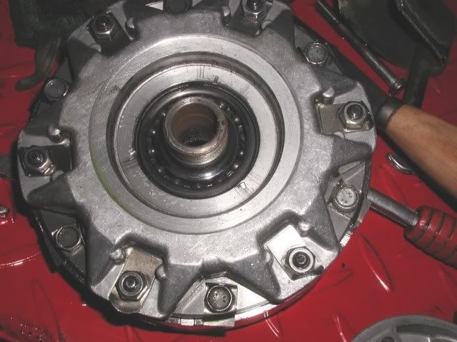

Hab den Motor wieder zusammen und jetzt fällt mir auf, das die Kupplung nicht trennt! Das Verschleißmaß "x" ist 4mm da Regenerierte Kupplung.
Die Kupplung wurde mit 80NM angezogen, hab die Kupplung auf 11 mm eingestellt. Mir ist auch aufgefallen, das das Spiel am Hebel doch recht groß ist. Wenn ich Den 1. Gang einlege, lässt sich bei gezogener Kupplung trotzdem das Hinterrad nicht bewegen!
An was kann das liegen?

Heinz hat geschrieben:Das Verschleißmaß "x" ist 4mm da Regenerierte Kupplung.
:shock: echte 4 mm?
Wenn ich den Verschleißzustand mit 0 mm annehme und 5 Reibscheiben mit der nutzbaren Belagstärke von 0,3 mm mutipliziere komme ich auf 1,5 mm
Ich müsste lügen, wenn ich je eine Kupplung mit mehr als 2,5 mm für Spaltmaß 'x' gesehen hätte und halte 3mm als max für möglich.
Die 6 U-Scheiben liegen wieder unter den Stehbolzen?

Heinz hat geschrieben:Mir ist auch aufgefallen, das das Spiel am Hebel doch recht groß ist. Wenn ich Den 1. Gang einlege, lässt sich bei gezogener Kupplung trotzdem das Hinterrad nicht bewegen!
Bist Du ganz sicher, daß die Anlaufscheiben auf der Kurbelwelle RICHTIG HERUM eingebaut wurden? Sie sind nämlich auf den Innenrändern "angefast" und diese Fase gehört in Richtung Kurbelwelle bzw. den entsprechenden Absätzen der Welle.

Beitragvon Ex User Hermann » 21. Juli 2007 20:29
Dann könnte es sein, daß eine Lamelle nicht auf dem Mitnehmer sitzt.
Haha? Sowas habe ich von Selbstschraubern schon so oft gesehen, daß ich irgendwann aufgehört habe zu zählen!

Beitragvon Paule56 » 22. Juli 2007 23:35
Die Grobeinstellung mit den 11 mm nimmst Du bitte ohne ein zu berücksichtigendes Spiel am Hebel vor! Das wird dann über die Einstellschraube an der Armatur gemacht.
Die Kupplung ist ausschließlich fettfrei auf den konus der KW aufzupressen, ein Maulschlüssel erscheint mir da als ungeeignet ......
Und wenn die Konen schon eine leichte Macke haben, solltest Du deren Formschluss mittels Ventileinschleifpaste korrigieren, ich wette die nächsten Ausfahrten werden immer kürzer ....
Spätestens, wenn das zeugs so aussieht
kannst die KW und den Kupplungskorb der Tonne überordnen
'Staub' kann es da nicht geben, was so aussieht, wird schon Abrieb mit Ölkohle sein (verbranntes Getriebeöl)

Sollte das Lager in der Kupplung schrottig sein und so aussehen
und sich dabei auch noch übermäßig in den Druckflansch hineingearbeitet haben, trennt es da nur noch mit größter Anstrengung!
Hier von hinten ....

hier mal noch bilder: ich hoffe die kurbelwelle tuts noch!

Beitragvon Paule56 » 24. Juli 2007 17:24
Du hast Außen- (Metall) und Innenbeläge (die mit dem verklebten Kork) in der Kupplung, die Bezeichnung richtet sich nach der Lage der Zähne, welche innen auf den Mitnehmer oder aber außen in den Körper eingreifen.
Sind dort manchmal Marken, also tiefere Rillen oder Grat zu ertasten?
Oder haben sich die Lamellen nur sehr schwer auf/bzw. in die Verzahnungen schieben lassen?
Sollten sich aufgrund solcher Umstände die Lamellen nicht alle voneinander lösen können, herrscht eben auch immer ein Kraftschluss!
Ich habe hier nämlich auch 2 Sätze Innenlamellen, die ich nur unter Druck auf den Mitnehmer bekommen würde :( und ich habe wirklich mehrere Mitnehmer probiert.
Ansonsten bin ich am Ende mit meinem Latein
Beiträge: 4737
Beitragvon Heinz » 24. Juli 2007 17:26
UHHH das sieht ja höchst gefährlich aus!!!
Das war bei mir zum Glück ne der Fall!!!
Ich hab mein Problem beseitigt, indem ich einfach wieder paar alte Lamellen und Reibbeläge zusammengesteckt habe!
Funktioniert einwandfrei jetz....
Ich muss mir bei Gelegenheit die Teile ma anschaun und messen!
Vielen Dank für eure Tips!
Suzuki RGV VJ22B Bj. 1992
Heinz
Beiträge: 381
Beitragvon Paule56 » 24. Juli 2007 17:32
Puh, sehe die Fotos jetzt erst
Also der Korb ist hin, die Federscheibe dahinter auch und zu dreckig fürn Zusammenbau ist es sowieso!
Die KW kannst evtl. retten, aber dann die Schlitze längs zur Achse freiräumen, jeglichen Auftrag entfernen und dann gefühlvoll mit der Ventilpaste neu einschleifen .....
Viel Hoffnung habe ich auch da nicht, aber ein Versuch ist es wert.

Aber ob es wird, kann ich nicht versprechen. Imho hätte ich die abgebildete KW der Tonne überordnet, in real kanns evtl. besser aussehen
Beiträge: 4737
Beitragvon Emmebauer » 24. Juli 2007 19:39
Wolfgang nich nur du hättest diese KW in Schrott befördert. So wie der Konus aussieht und vorallem der Kupplung wär mir das nix mit einschleifen. Die Spuren sind einfach zu extrem.
Gruß Chris

Beitragvon Schumi » 24. Juli 2007 20:44
es ist nur diese eine fette rille, der rest ist blitzblank. liegt wohl an der perspektive. ähnlich mit der druckscheibe, als ich sie in der hand hatte war alles i.o kene ahnung was das auf dem bild ist...könnte gras sein.

Beitragvon Emmebauer » 24. Juli 2007 20:50
Das an der Scheibe sieht aus wie nen Metallspan und auch sonst sieht man da überall Metallabrieb. Ich würde es so nich verbauen.
Gruß Chris
