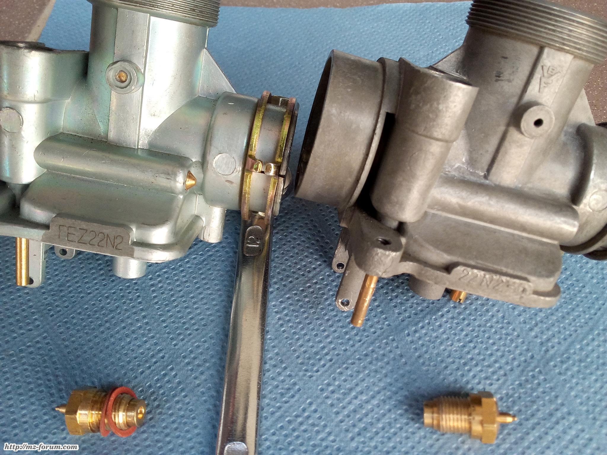

Beitragvon samyb » 10. August 2019 13:34
Übrigens, gehört ein Dichtring am Ventilkörper des Schwimmernadelventils?
Mein IFA-Nachbau (links) hat 2 und mein BVF (rechts) keins.
30857
In den Ersatzteillisten ist ein Dichtring z.B. bei der ES 125 (Nr. 29) ...
... und bei der TS 125 (Nr. 27) ...
vorgesehen. Aber bei der ETZ 125 ansheinend nicht...
Beiträge: 1875
