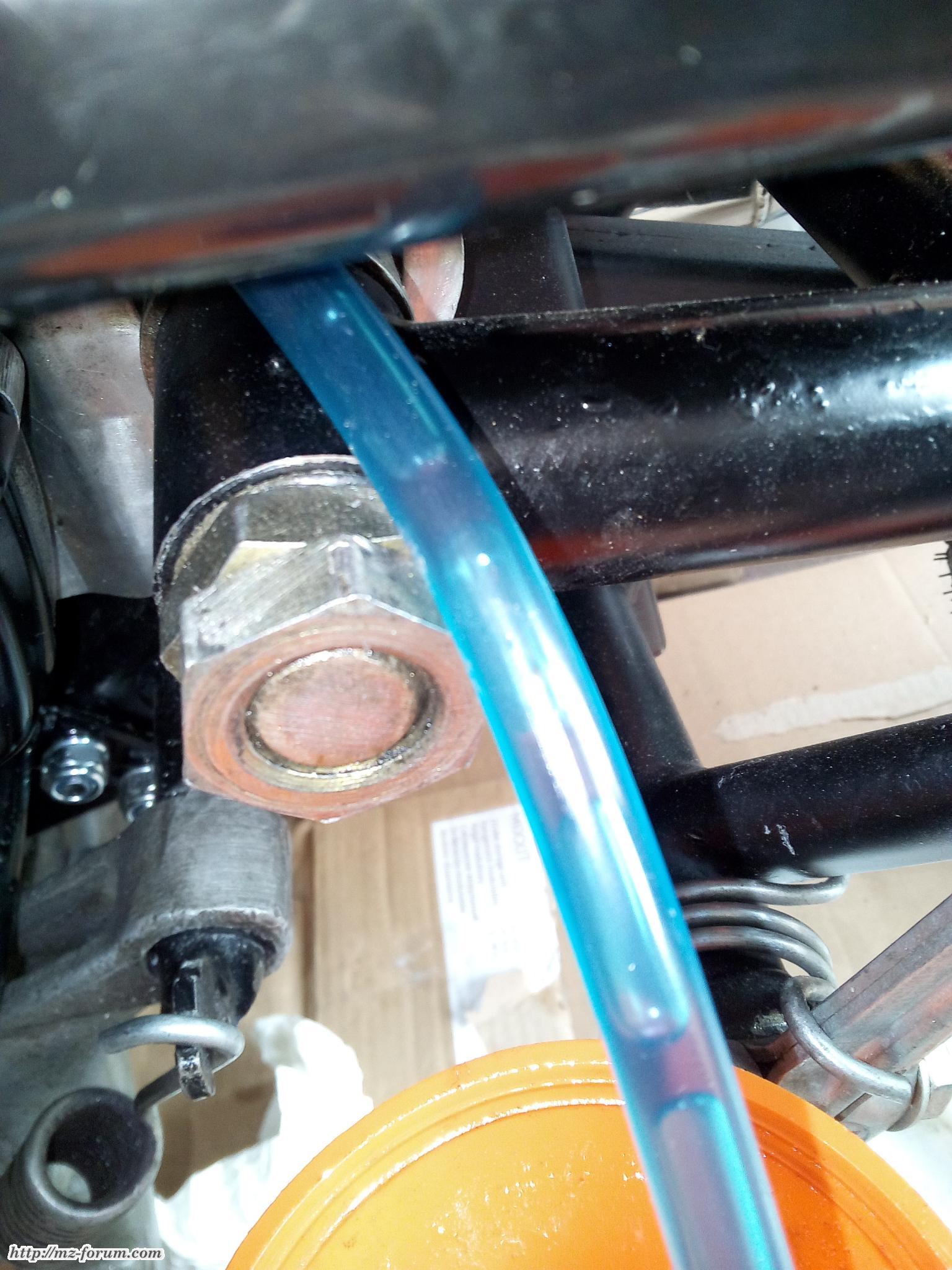

Beitragvon Faddi » 15. September 2020 08:27
ich frage lieber nochmal nach, bevor ich wegen fehlender Kontrolle einen Kolbenklemmer riskiere:
Prüft ihr nochmal extra, ob und wie gut die Pumpe das Öl befördert oder belasst ihr es dabei, wenn im Schlauch von der Pumpe zum Zylinder das Öl blasenfrei zu sehen ist? Schließlich muss die Pumpe das Öl bis dahin ja auch schon gefördert haben, von daher sollte es ja eigentlich passen :?:
Falls ihr es prüft, wie macht ihr das? Macht ihr das über die Entlüftung? Oder zieht ihr gar den Schlauch vom Ventil am Zylinder ab? Weil ich letzteres sehr fummelig finde, hab ich das noch nicht selber getestet...

Ohne Blase im Schlauch kann man das nur überprüfen wenn man die Pumpe ausbaut und fremd, also mit ne Bohrmaschine antreibt.
Re: Prüfung, ob die Frischöldosierpumpe fördert?
Beitragvon zweitakt » 15. September 2020 09:07
2T-Gemisch in den Tank, Motor laufen lassen und
den Schlauch abziehen.

Den Schlauch an der Pumpe ab machen, ein - zwei Tropfen Öl aus dem Schlauch tropfen lassen, Schlauch wieder drauf und kucken ob die Luftblase, bei laufenden Motor, ruckweise zum Motor wandert.

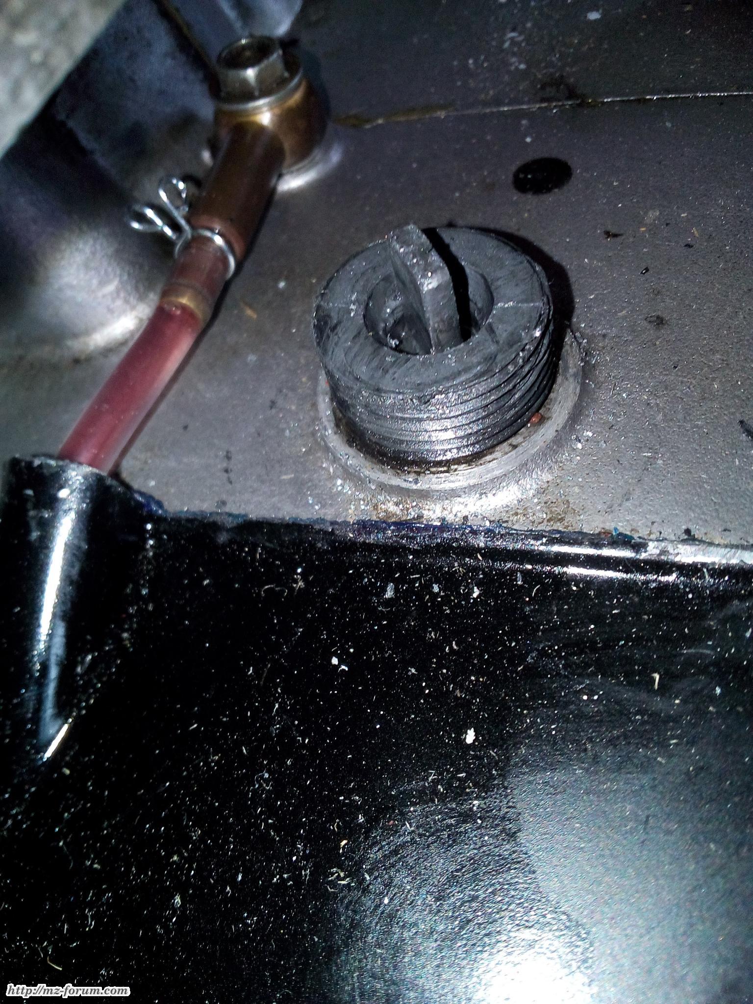

So......hab ich es gemacht, und ich finde es sieht cool aus

MZ-Chopper hat geschrieben:So......hab ich es gemacht, und ich finde es sieht cool aus
Ey, das ist ne geile Idee!

Bei meiner ist es genauso gelöst wie beim kleinen Sven...
mit einer Plexiglasscheibe.
Vorher habe ich immer mal den Zug auf Funktion getestet ,indem ich am Gasgriff zog.
Das reichlich Öl im Tank war wurde natürlich vorausgesetzt... ;D

Beitragvon samyb » 25. September 2020 08:47
Also, sollte die Pumpe mal nicht födern, würden sich, denke ich, Blasen bilden.
Da ich gerade dabei bin, die Pumpe wieder in Betrieb zu nehmen, habe ich solche Blasen am Schlauch abwärts von der Pumpe eindeutig feststellen können.
Den Zustand mit den Blasen am Schlauch zum Motor habe ich nicht fotografiert, es dauerte nicht lange, bis die Blasen weg waren. Aber hier beim Abfüllen des Ölbehälters, sieht man solche Blasen ganz klar.
31876
Und mit dem rosa-gefärbten Öl ist der Zustand (leer, voll, mit Blasen) eindeutig. Hier mit dem leeren Schlauch pumpenabwärts:
31828
und nun mit dem ordentlich gefüllten Schlauch:
31873

Beitragvon Heinz » 28. September 2020 22:16
Munin hat geschrieben:Kann jemand sagen, wie die Ölkanäle hinter dem Rückschlagventil im Motorgehäuse verlaufen?
Bei mir endet zumindest erst mal eine Bohrung an der Zylinderfußdichtung, welche durch die Fußdichtung verschlossen wird. (siehe Bild)
Wie kann man denn das Rückschlagventil bei der frühen Variante entfernen und wann wurde auf die außen liegende Schmierung umgestellt?
Das messingfarbene Teil, ist das Rückschlagventil.
Die Ölkanalbohrung geht horizontal durch die linke Motorgehäusehälfte und wird durch die Dichtmasse in der Mitte abgedichtet. Die horizontale Bohrung und die auf dem Foto zu sehene, treffen sich :wink: .
P.S.: Für die erste Variante gabe es eine spezielle Kupplungsdeckeldichtung mit einer zusätzlichen "Öse", da wo das Rückschlagventil sitzt.
