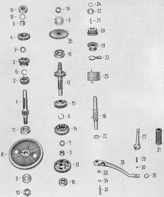

Beitragvon Trophy-Treiber » 8. Oktober 2007 08:36
Und so wirds gemacht:
Zum Spannen der Kickstarterfeder wird die vormontierte Starterwelle (siehe auch Bild) im Schraubstock eingespannt - Kupferbacken oder zwei Holzbeilagen zwischenlegen.
Reihenfolge der Montage:
Runddichtring in der Gehäusebohrung überprüfen. Anlaufscheibe auf die Starterwelle aufstecken, Federspange aufschieben, abgewinkeltes Ende der Feder in die Bohrung der Welle stecken.
Angewinkeltes Ende in die Bohrung im Kupplungsdeckel einführen - dabei diesen auf die Starterwelle aufschieben und letztere im Schraubstock einspannen.
Kickstarter aufstecken, den Kupplungsdeckel etwa 1 1/4 Umdrehung nach links drehen und von oben her die Keilschraube einschlagen und anziehen.

Beitragvon swity » 19. Mai 2008 14:33
deckel blieb dran habe schlitz reingeflext
großen schraubendreher mit maulschlüssel angesetzt und welle gedreht bis keil reinging.
bloß niewieder abmachen das shiedding
so und morgen früh zum tüv , morgen mittag anmelden und morgen abend 1. ausfahrt.

Beitragvon andilescu » 8. August 2008 01:08
Noch mal zum Thema Kickstartermontage ohne Deckeldemontage: Ich habe mir einen kleinen Hammer an seiner spitzen Seite so zugeschliffen, das er scharf in den Schlitz der Kickstarterwelle passt, um damit die Welle anzutreiben. Das funktioniert ganz passabel.
Kommt stets gut heim,
andilescu alias Andreas Rose
Klicke auf das Bild!
noch mehr
andilescu

Beitragvon swity » 8. August 2008 13:54
mein problem war ja das bei den exportmaschienen kein schlitz vorhanden war
ich habe dann einen reingeflext und mit einem sehr großen schraubendreher und ringschlüßel als heben das ding gedreht.bei der export sind ein paar dinge anders so auch das lenkerschloß und die enden der schwinge (seitenständer passt nicht)
ansonsten nochmals danke
