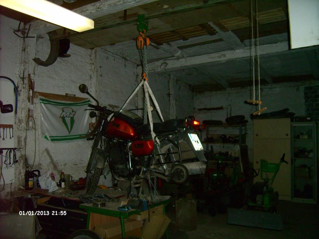

Beitragvon weste » 1. Januar 2013 12:39
Hallo. Ich habe mir in der Garage eine elektrische Seilwinde mit Umlenkrolle eingebaut.Das Moped am Lenker links und rechts ,sowie am Gepäckträger aufgehängt und du kanst es in eine beliebige Höhe hochziehen.Ich habe damit sogar eine Kawa mit 250 kg hochgezogen.Gruß Weste.

Wolltest du in deine Scheune nicht eine elektrische Seilwinde mit Laufkatzen einbauen, warum machst du die ganze Sache nicht so ???
Mit dieser Lösung bin ich sehr zufrieden. :P :P :P Ich kann auch die Räder ausbauen ohne große Anstrengungen.
Die Tischhöhe ist ungefähr 1m, die ganze Sache ist aus Schrott und Müll zusammen gebaut, Der Kettenzug hat 70 Euro gekostet. Da kann keine Hebebühne für 300 oder 500 Euro mithalten.
Gruß Jens
