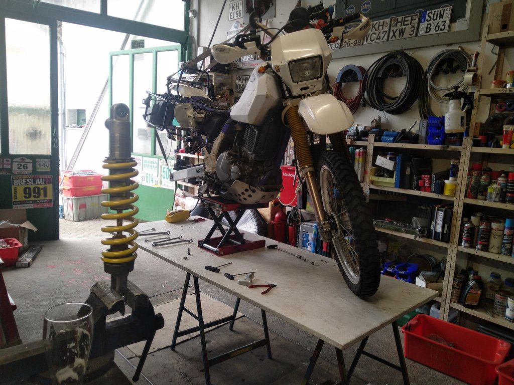

meine Hebebühne ist eine OSB Platte mit Unterstellböcken und die lässt sich bei nicht Bedarf platzsparend wegstellen
ums Moped da drauf zu bekommen hilft ein 250kg E Kettenzug an einer Katz am Schwenkarmausleger
damit lassen sich noch ganz andere Bandscheiben schonende Sachen machen

Beitragvon Greif » 10. März 2024 14:13
hier mal die kleine Konstruktion, die ich geschenkt bekommen habe, kaufen würde ich die nicht, weil man weiterhin immer am Fußboden rumkrabbelt
sehr flexibel für viele Zwecke, u.a. Licht wo man es braucht oder zur Standsicherung mit Spanngurten ,habe ich diese 80 mm Verbinder aus dem Fachmarkt mehrfach an den Wänden, dazu Rohr oder Kantholz usw. rein, hat sich super bewährt

Beitragvon Tigerente » 18. März 2024 19:38
Tigerente hat geschrieben:
Sthoffmann hat geschrieben:... Als Muster hatte ich mir mal einen Bauplan runtergeladen, allerdings war als Material Metall vorgesehen. …
ich glaube, den habe ich mir auch gezogen. Gab dann mehrere Revisionen. Im Schriftfeld war irgendetwas mit LKW.
Ich hätte ja auch gerne eine Hebebühne. Aber Voraussetzung wäre eine Garage. Da sind sie wieder, meine Platzprobleme...
Grüezi aus Bennwil
"Tigerente" Jörn
Gefindet: https://www.lkw-kelkheim.de/motorrad-hebebuehne.html
"Tigerente" Jörn
