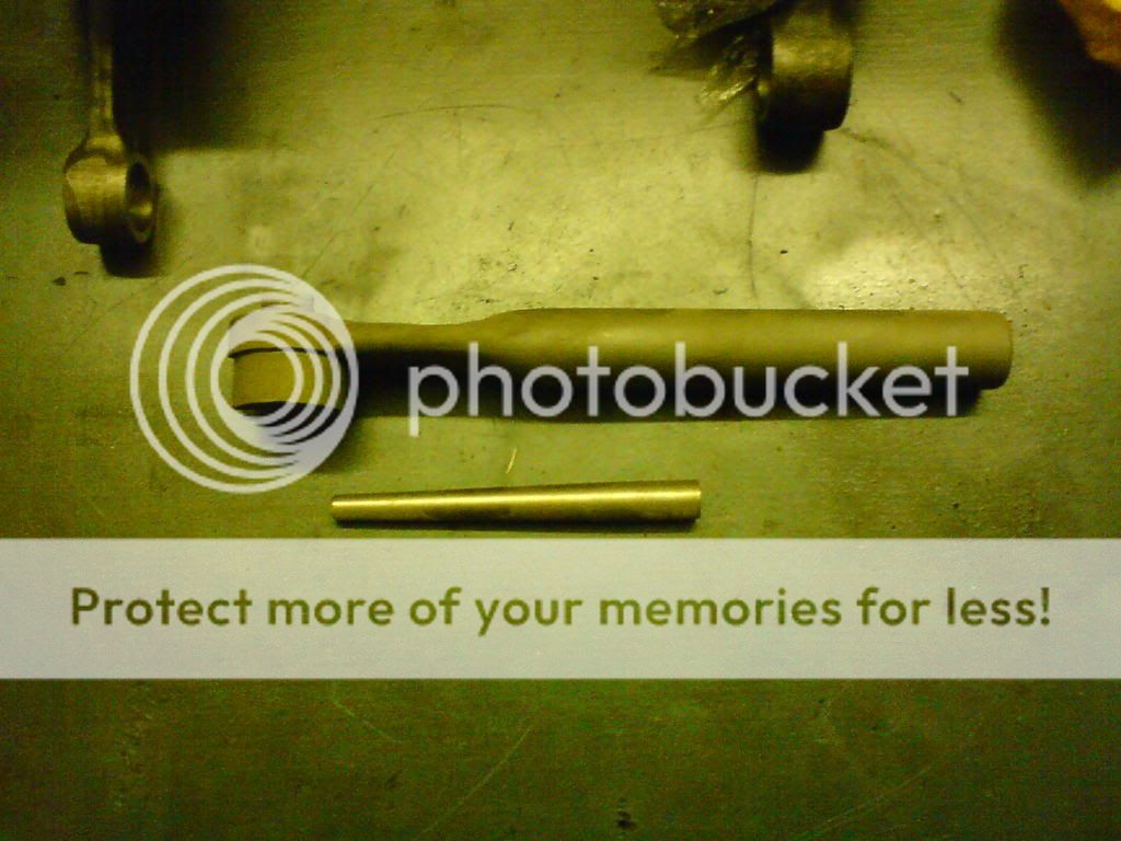

Bliebe aber noch ein Spezialwerkzeug, was hier - glaube ich - noch nicht erwähnt wurde:
Der Pleuelbüchsen-ein-/aus-drücker für die älteren Motoren, bei mir zunächst mal für MM125/150 mit 15mm-Kolbenbolzen.
Ich hab das 11-MV60-3 mal im ETZploited´schen Sinne aufs Nötigste reduziert und die Maße tlw. etwas lockerer gemacht,
damit die ausgedrückte Buchse dann nicht im Werkzeug stecken bleibt. Die M12-Mutter mit Scheibe sowie den Festhaltehebel
wird man sicher selbst ergänzen können. Die beiden Drehteile könnten dann so aussehen:
Das Material soll C15, einsatzgehärtet sein - was auch immer das bedeutet... Evt. hört hier noch jemand den Rufer in der Threadwüste.
Lothar

Ich hab die Anregung vom flotten3er aufgegriffen und selbst ein Stück Rohr befeilt,
was mir mein Haus- und Hofschweißer für ein Bierchen in den Schlüssel gebrutzelt hat.

Lorchen hat geschrieben: Ein paar Schlag- und Heizdorne und die konische Hülse zum Aufziehen der Dichtringe auf ölgeschmierte Schwingenbolzen der 125/150er (tiiieeef Luft holen...) werde ich demnächst mal machen...
Heizdorne habe ich mir nach Stephans Vorschlag schon mal aus dicken Schrauben machen lassen.
Was für Schlagdorne schweben dir vor?
Und die konischen Hülsen, bringen die wirklich was? Normalerweise sind die Hülsen auf der Schwinge und am Rahmen
mit einer Fase versehen. Reicht das nicht? Selbst wenn der erste Gummiring das edle Spezialwerkzeug passiert hat,
muss er ja mindestens noch schreckliche 2 Kanten ohne externe Hilfe überwinden bis er auf der andren Seite ist,
oder seh ich da was falsch...?

Eigentlich geht's nur darum, den Dichtring über das böse Gewinde an den Bolzenenden zu bringen. Aus Alu ist sowas schnell gedreht, muß ja kein Stahl sein.
