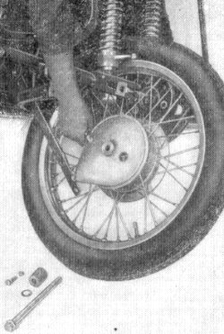

Beitragvon Christof » 5. Januar 2016 20:12
Alt68er hat geschrieben:Hinterrad abnehmen
Stell dich einfach auf die Auspuffseite und kippe die ES zu dir, wenn du die Steckachse und den Bremsgegenhalter entfernt hast. Dann ziehe die ES zu dir und schiebe das Rad mitsamt der Ankerplatte nach unten raus. Bei der kleinen ES/TS ist es hilfreich vorher den hinteren Bremsbowdenzug an Hebel und Motor auszuhängen.
Alt68er hat geschrieben:Kettenschutz aufziehen
Oben der Schlauch wird so montiert, dass die seitlich angeordnete, halbrunde Lasche nach hinten zeigt.
Unten der Schlauch wird so montiert, dass die seitlich angeordnete, halbrunde Lasche nach vorn zeigt.
Wenn das so montiert wird, verschließen die eckigen Laschen an den schmalen Seiten der Schläuche dann die restlichen Öffnungen am Motorgehäuse.
Im Übrigen läßt sich der Kettentrieb bei abgenommer rechter Verkleidung besser montieren (siehe Bild).
Mehr dazu hier:
MZ-Reparaturanleitung ES 150/1
Beiträge: 9668
