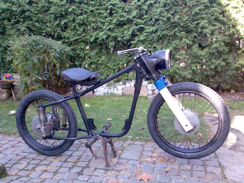

Tausch die Gabelrohre durch massive Edelstahlstangen aus, die hinteren Federbeine ebenso. :rofl:

peryc hat geschrieben:Tausch die Gabelrohre durch massive Edelstahlstangen aus, die hinteren Federbeine ebenso. :rofl:
Eigentlich hab ich über die Maßnahme schon nachgedacht :) aber da gibbet Megga vom Shamanen glaub ich, wegen Durchführung groben Unfugs :P...das lass ich lieber :D

Lemmy hat geschrieben:Eigentlich hab ich über die Maßnahme schon nachgedacht :) aber da gibbet Megga vom Shamanen glaub ich, wegen Durchführung groben Unfugs :P...das lass ich lieber :D
Da setzt's glaube ich mehr so in der Richtung: BildBild

peryc hat geschrieben:Tausch die Gabelrohre ...
oder so ...
