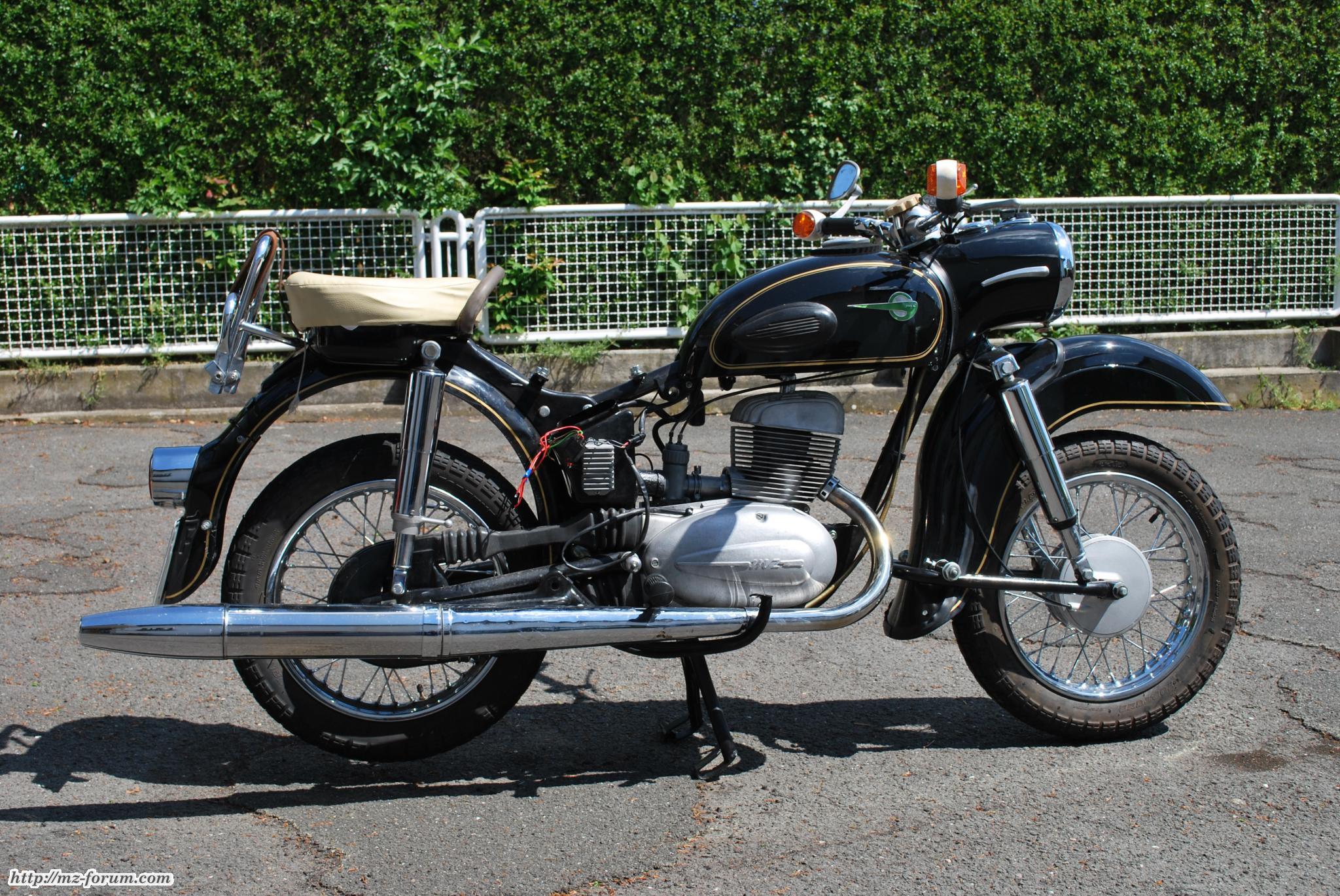

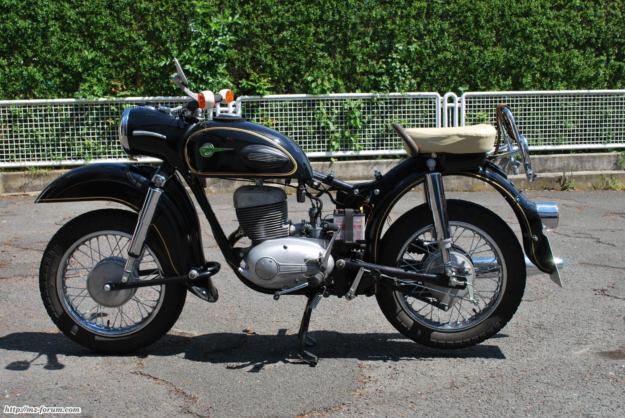

-- Hinzugefügt: 17. Mai 2012 14:58 --
und so sieht sie ohne Verkleidungen und andere Kleinteile aus:

kt1040 hat geschrieben:und so sieht sie ohne Verkleidungen ... aus:
Gleich viel eleganter. ;D

Beitragvon kt1040 » 18. Mai 2012 12:03
Sorry Lorchen, aber das sehe ich anders. Wird schon wieder werden.
