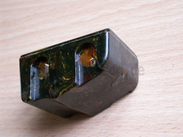

Nach der Regenerierung der Telegabel und div. Verschönerungen sowie erfolgreich bestandener TÜV Untersuchung wollte ich heute das I-Tüfpelchen noch erledigen:
Den unteren Anschlag für den Hauptständer wechseln, weil nach dem Aufbocken mit dem Hauptständer immer beide Räder auf dem Boden standen.
Ein- und Ausbau relativ einfach...
Aber: Bereits bei der ersten Funktionsprobe hörte ich es knacksen - ein Blick mit der Lampe unten drunter bestätigte es - der neue Anschlag ist gebrochen :evil:
Kennt jemand eine Bezugsquelle eines Hauptständeranschlags aus einem besseren Material, z. B. Polyamid oder Alu?
Das Geld für den Bakelit-Anschlag war rausgeschmissen :|

Vorher waren nur mehr Reste vom alten Hauptständeranschlag - deshalb auch das weite Umklappen auf die "andere Seite" des Totpunktes.
Mit dem neuen Anschlag ist ein Rad in der Luft - so wie es eigentlich sein soll, das Problem ist aber - wie beschrieben - dass das Schrottteil gebrochen ist.
Genau dort, wo die Mittelstrebe vom Hauptständer in die vorgesehene Mulde anschlägt, ist das Ding gebrochen...
Es gibt keinen schlechteren Kunststoff als Bakelit :cry:
Wenn es nichts zu kaufen gibt, dann säge ich mir aus Polyamid oder Alu diese Form zurecht.
P. S.: Habe nichts am Fahrwerk verändert und der Hauptständer ist noch top!

Beitragvon Beachcruiser » 18. August 2016 20:15
Guesi hat geschrieben:https://www.guesi-motorradteile.de/inde ... 1291df4/?_
Das Ding ist sehr hart....
Leider sind Deine Anschläge innen ebenfalls hohl!
Glaube kaum, dass trotz der besseren Härte die lange halten.
Warum sind diese Anschläge nicht Vollmaterial, z. B. aus Polyamid??!!
-- Hinzugefügt: 18. August 2016 21:18 --
MZ Werner hat geschrieben:Ich habe bei meiner einen massiven Aluklotz zurecht gefeilt , mit zwei 8,5 mm Löchern versehen und statt dem Plasteteil eingesetzt. Hält bis zum Sankt Nimmerleinstag.
Aluklotz ist mir zu hart - soll ja beim Hochbocken sanft anschlagen, sonst geht es wieder auf den Hauptständer auf Dauer.... :cry:
Am besten finde ich Vollmaterial und nicht hohl - und zwar aus Polyamid oder PVC. :idea: :idea:
MARKTLÜCKE!!
Feilen und schnitzen kann man sicherlich auch, wenn nichts anderes angeboten wird.

Ich fräse mir aus Vollmaterial Polyamid die Originalmaße des Kaufteils und werde ihn wie vorgesehen "unsichtbar" in die U-Aufnahme montieren.
Evtl. wird ein Bild nachgereicht - wenn ich dran denke :wink:
Fuhrpark: Simson S70 Comfort, MZ TS250/1 Neckermann Bj. 1979, Hyosung Aquila GV650 Bj. 2007
Beachcruiser
Beiträge: 134
Registriert: 12. Oktober 2014 21:00
Wohnort: Nordostbayern
Re: Alternative für Hauptständeranschlag TS250 aus Bakelit?!
Beitragvon Beachcruiser » 20. August 2016 19:00
So - habe fertig :twisted:
Hauptabmessungen Länge x Breite x Tiefe vom zusammengesteckten Schrott abgemessen
PVC hart allseitig plangefräst
Konturen des Schrotts auf das PVC Klötzchen übertragen (angerissen) und Schrägen gefräst
Rundung für Hauptständerstrebe wurde bewusst nicht vorgesehen, so dass etwas Materialvorrat an der Belastungsstelle herrscht
Provisorisch montiert und Bohrungen mit Akkuschrauber angebohrt, an Säulenbohrmaschine dann gebohrt
Mit Zylinderkopfschrauben und Poly-Stop-Muttern und Scheiben befestigt
Funktionsprobe => aufgebockt ist nun die Telegabel voll ausgefedert und das Hinterrad trotzdem in der Luft 8)

Beitragvon Guesi » 21. August 2016 12:10
Das was auf dem Bild mit dem Alublock zu sehen ist, ist aber weder ein Originalteil noch eine gute Nachfertigung.
Die Originalteile sehen so aus:
https://www.guesi-motorradteile.de/pic_ ... mizer_.JPG
Sind also nicht komplett schwarz wie deiner.
Wie die Nachfertigungen aussehen ist in einem link von mir weiter oben zu sehen.
Und ich weiß wo du den schwarzen gekauft hast. Das ist bekannt dass diese sehr schnell brechen...
GüSi
Beitragvon Beachcruiser » 21. August 2016 12:17
Guesi hat geschrieben:Das was auf dem Bild mit dem Alublock zu sehen ist, ist aber weder ein Originalteil noch eine gute Nachfertigung.
Welchen Alublock meinst Du?
Habe als kostenlosen Ersatz ein bernsteinfarbenes Klötzchen nachgeliefert bekommen....
Beachcruiser
Beiträge: 134
Beitragvon Guesi » 21. August 2016 12:22
Sorry, meine das silberne Plastikteil...
Und das Bernsteinfarbene Teil hast du ja garnicht erst ausprobiert, oder ?
Beitragvon Beachcruiser » 21. August 2016 12:32
Guesi hat geschrieben:Sorry, meine das silberne Plastikteil...
PVC hart, Farbe grau :mrgreen:
Dass das Bakelit-Klötzchen nix taugt, ist mir nun auch bekannt :x
Habs aber nur für die Maßaufnahme nochmals her genommen.
Das andere bernsteinfarbene Klötzchen kann ja erst mal als Notreserve ins Regal, falls meine Lösung keine 10 Jahre hält :shock:
