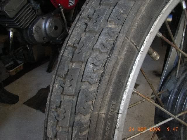

Beitragvon lothar » 30. März 2008 20:15
Bisher fuhr ich Heidenauer Reifen aus Überzeugung.
ETZ150 neu bereift 2006, 15.000 km, Profil noch gut und
das jetzt entdeckt vorm fälligen TÜV:
Risse in den seitlichen Profiltiefen rund ums Rad, sowohl vorn als auch hinten.
Hatte dasselbe Problem schon vor einem Jahr beim Vorderrad der MZ500.
Gibt es ähnliche negative Erfahrungen, dann würde ich die mal noch mit in einen
Kundenkommentar ans Werk packen.
Lothar
Zuletzt geändert von lothar am 18. April 2008 08:18, insgesamt 1-mal geändert.

Beitragvon Nordlicht » 30. März 2008 20:17
das macht mich ja auch nachdenklich..... ich gehe morgen mal Nachschauen bei der HUFU...
Beiträge: 14852
Beitragvon knut » 30. März 2008 20:18
sieht nicht gut aus - einfach mal hinschicken - wie sollen die sonst auf mängel reagieren wenn sie nicht davon erfahren...

Nach 15000km noch soviel Profil????
Beitragvon Gespannfahrer » 30. März 2008 20:22
Von wann sind denn die Reifen?

Beitragvon kutt » 30. März 2008 20:27
ich kuk morgen auch mal :lupe:
ich denke mal, da bekommen wir raus, ob es eine schlechte charge ist/war
bitte alle die nachkuken das produktionsdatum (woche und jahr) dazuschreiben
Beiträge: 18516
Themen: 601
Beitragvon andi63 » 30. März 2008 20:28
Sieht ja ehr aus wie gealtert.
Habe März 2006 ebenfalls neue Heidenau aufgezogen. Bis heute keine Probleme.
Ich habe aber sofort bei Lieferung das Herstellerdatum kontrolliert. Waren nur 2 Monate alt bei Lieferung.
Möglicherweise hat man dir 4 Jahre alte Ladenhüter verkauft?

Beitragvon Martin H. » 30. März 2008 21:39
Hallo Lothar,
könnten es Standschäden sein? Vielleicht lange Zeit mit viel zu geringem Luftdruck gestanden?
Gruß, Martin

Beitragvon Stephan » 30. März 2008 21:51
Als Standschaden würde eher das durchgehen:
Lothar, ich würde mich auf jedenfall an Heidenau wenden, wenn die Reifen nicht schon uralt sind.
Beiträge: 8045

Beitragvon lothar » 31. März 2008 07:35
kutt hat geschrieben:bitte alle die nachkuken das produktionsdatum (woche und jahr) dazuschreiben
Wie erkennt man das gleich...??? :oops:

Beitragvon Markus K » 31. März 2008 12:24
Sende die Bilder doch einfach mal an Heidenau. Ich denke, die werden prompt reagieren.
Da wir den "alten" Marken die Treue halten, sollten wir ihnen eine Chance zum Reagieren geben. Wenn sowas in die große Motorrad-Presse kommt, verkaufen die dieses Jahr nichts mehr...
Ich habe einen Heidenau 4.00-18 auf der alten CB 500 Four - tadellos!

Beitragvon lothar » 31. März 2008 13:46
Stephan hat geschrieben:Als Standschaden würde eher das durchgehen
Hallo Geburtstagskind, ist das ein alter Heidenauer?
Wenn ja, weist das doch auf die gleiche neuralgische Stelle, nämlich auf die Grenze zwischen Flanke und Lauffläche hin.
Lothar

Beitragvon Ex-User peryc » 31. März 2008 14:00
So sieht der Pneumant auf meinem ungenutzten 18'' Vorderrad aus :shock: Ich hol mir wohl lieber den Mitas.

Beitragvon Stephan » 31. März 2008 18:14
Nein, das ist ein Pneumant von ´88, der auf meiner drauf war, Standschaden durch langes ohne Luft stehen beim Vorbesitzer.

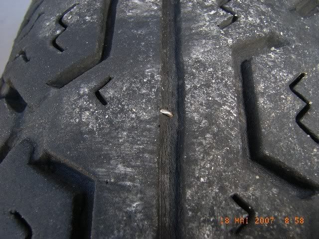

Beitragvon Stephan » 10. Mai 2008 11:33
Gerade was gefunden beim Ausmisten:
Der Reifen wurde 2005 gekauft, stammt ca. von August und wurde im Mai 2007 wegen Profilverschleiß gewechselt.
Wie ich finde sind die Alterungsrisse auch schon sehr heftig, so sehen meine Pnemanten auf dem Habicht auch aus.
Beiträge: 8045
Beitragvon Ex-User AirHead » 10. Mai 2008 11:50
Stephan hat geschrieben:Wie ich finde sind die Alterungsrisse auch schon sehr heftig,
Die Risse sind noch im normalen Bereich. ... Wettereinflüsse

Schön zu wissen. An Heidenau führt auch für mich kein Weg dran vorbei, weil die Profile zu Pneumant gleich sind.
Besagte Risse in der Flanke haben letzte Woche meinen letzten 3.50 x18, k36 glaub ich, gekillt.
Über 15 cm länge, mit durchrissenen Stoff, und da wir im Hof viel weißen Styropor-Schmirgel haben, viel mir das nicht sofort auf. Der Reifen ist nach dem Aufziehen noch ca. 8 tkm gelaufen und hatte noch 3 mm profil - mein letzter.. bleibe dabei, alles aufbrauchen, wegschmeißen kommt eh.
Der Vorderradreifen Heidenau ist noch gut im Futter...

Beitragvon Alfred » 10. Mai 2008 12:03
@Stephan
Was ist das da in der Mitte des Bildes? Steckt ein Nagel im Reifen?
Fuhrpark: ><(((°>
Alfred
Beiträge: 835
Wohnort: Hamburg
Beitragvon Richy » 10. Mai 2008 12:07
Ganz klar, Stephan fährt Eis-Speedway-Rennen. Also Spikes ;)

Ja, ist ein Nagel, muss den aber schon eine Weile drin gehabt haben, war nämlich so abgeschliffen wie das Profil, jedoch nicht durchgestochen.
Mir ging es um die Risse. Anscheinend altern neue Reifen schneller? Dass nach 1,5 Jahren schon solche "Risse" da sind verwundert mich, wie gesagt, das habe ich auch in der Form an den 20 Jahre alten Pneumants am Habicht.
Aber wieder was gelernt.
