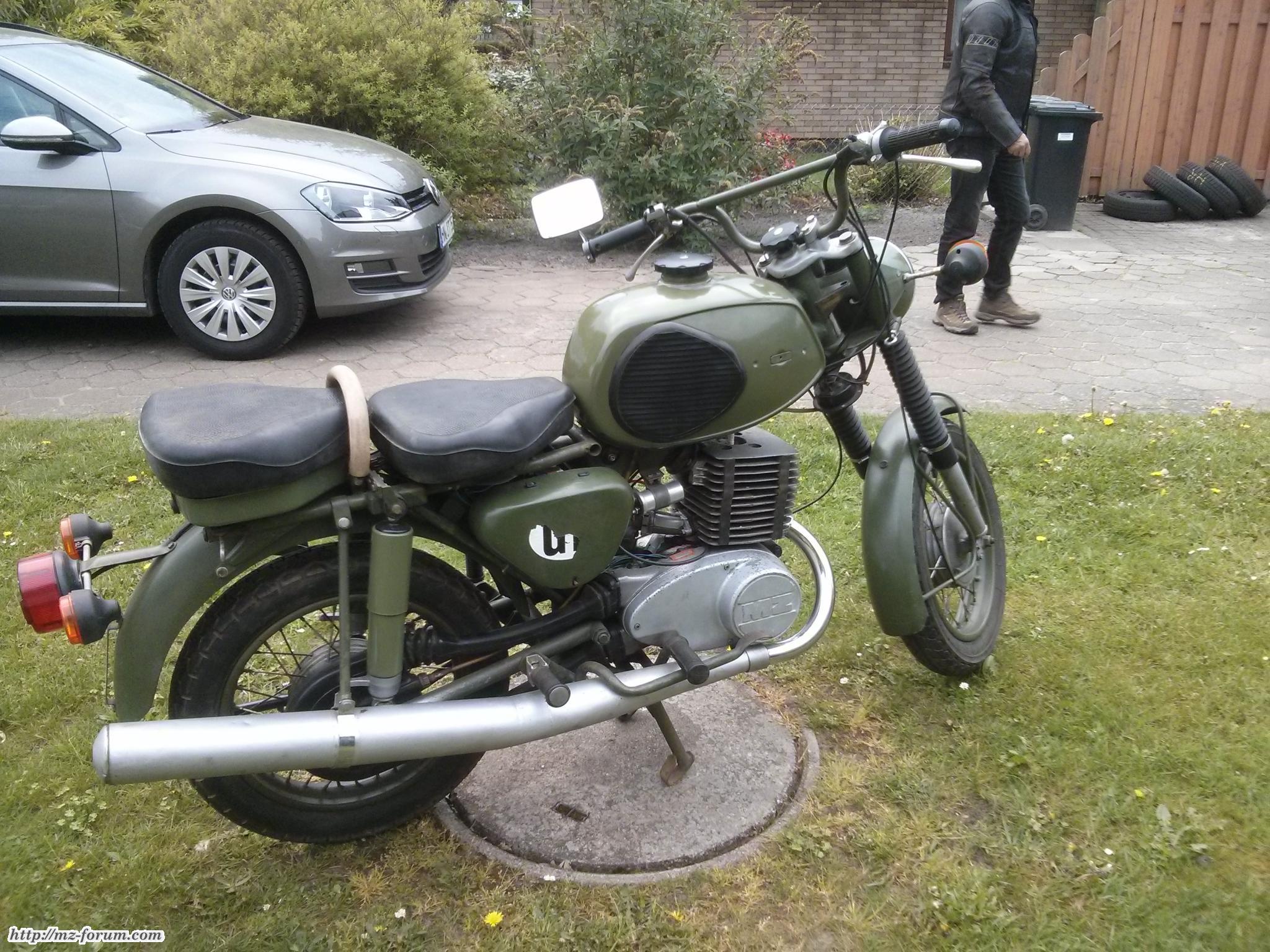

Meine Militärversion hats leider nicht...
26361
[edit]
Klar, Rahmenquerrohr hat sie, ist nur nichts drin
[/edit]
