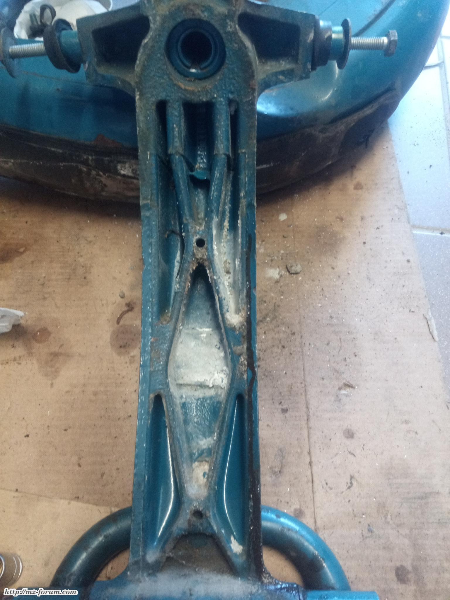

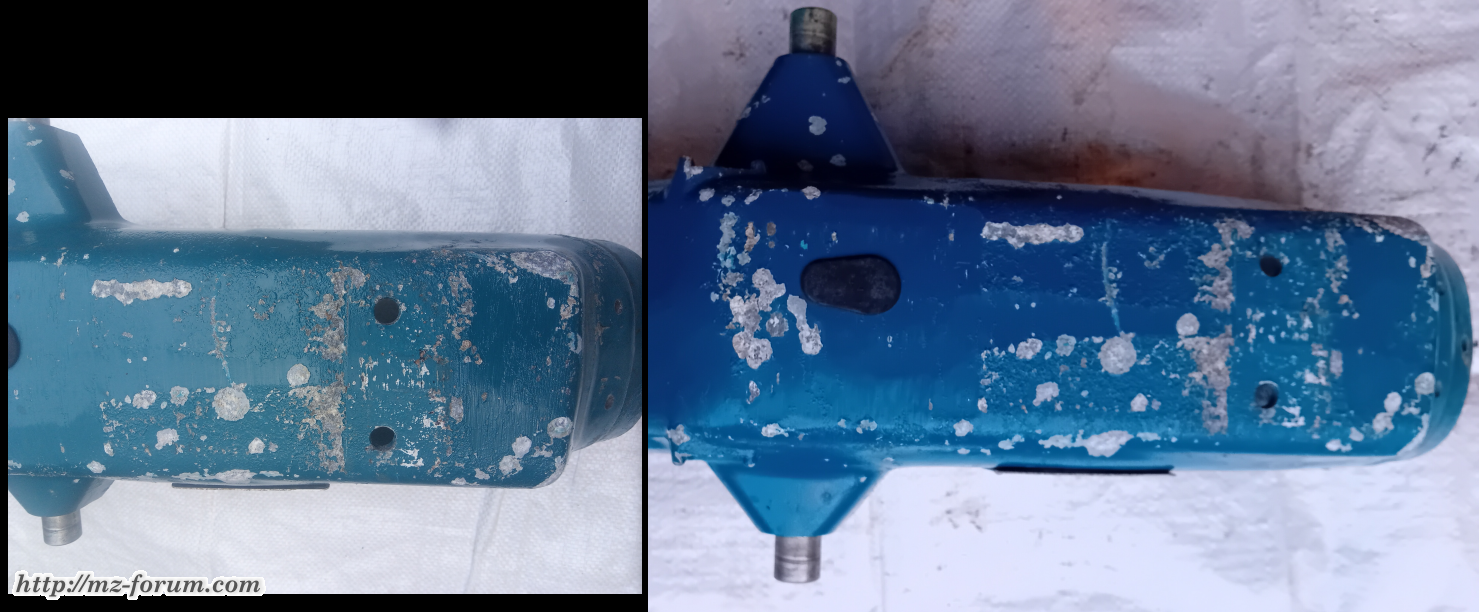

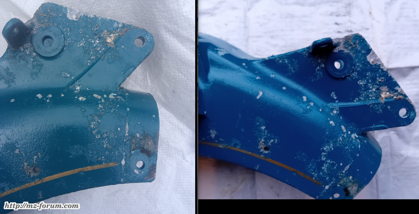

Als ich (wegen Wechsels der Steuerkopflager) mal wieder das vordere Schutzblech der kleinen ES demontieren musste,
tropfte es pitschnass (nach monatelangem stand im Trockenen !!!) aus der mittleren Kammer und es kamen mir an Wandputzmörtel erinnernde
Brocken entgegengebröselt.
Bekannt ist, dass das Elektron (90% magnesiumhaltige Legierung) der Gabel der kleinen ESsen stark korrosionsgefährdet ist.
Bei der Montage vor 10 Jahren, habe ich alles mit Alu-Grundierung ordentlich beschichtet und - so glaubte ich - dicht verschraubt.
Hat also nicht geholfen.
Alles an Ausblühungen rausgekratzt, werde ich zunächst mal wieder Farbe drüber streichen.
Meine Idee ist nun, alle Kammern mit Bauschaum auszuschäumen. Was haltet ihr davon?

Beitragvon samyb » 12. Mai 2022 09:01
So sah mein ausgebauter Träger für Vordergabel aus:
32835
Elektron war übrigens ein Thema für den DDR-Gesetzgeber, nicht zuletzt in den Arbeitschutzrechtlichen Bestimmungen:
https://www.gvoon.de/gesetzblatt-gbl-dd ... 75792.html

Beitragvon samyb » 27. Februar 2024 19:41
lothar hat geschrieben:OK, die Lösung möchte ich euch nicht schuldig bleiben. Ich habe mir dieses Wunderheilmittel von Mike Sander kommen lassen.
Für das Aufpinseln des Korrosionsschutzfetts muss man es nicht auf 120°C erwärmen, es schmilzt schon bei deutlich geringeren Temperaturen.
Schön dick in allen Kammern des Trägers aufgetragen ... und nun schau´n wir mal, wie´s in paar Jahren aussieht.
Lothar
Wie sieht es denn inzwischen aus?
Hier 2 Bilder vom Sattelträger, ohne Behandlung, trocken gelagert, jeweils links 2022 und rechts 2 Jahre später aufgenommen :
34193
34194
Beiträge: 1875
Re: Wie konserviert man Elektron-Gabel?
Beitragvon ets_g » 27. Februar 2024 19:50
willst du da fett draufschmieren? von unten, wo man es nicht sieht mag das ja ok sein. aber von außen? außerdem glaub ich nicht, dass das fett die korrosion stopt. es gammelt ja unter dem lack und lässt so den lack abblättern, da kommt auch kein fett hin.

Beitragvon samyb » 27. Februar 2024 20:08
ets_g hat geschrieben:willst du da fett draufschmieren? von unten, wo man es nicht sieht mag das ja ok sein. aber von außen? außerdem glaub ich nicht, dass das fett die korrosion stopt. es gammelt ja unter dem lack und lässt so den lack abblättern, da kommt auch kein fett hin.
Ich glaube zwar irgendwo gelesen zu haben, dass mit einem phosphorhaltigen Lack lackiert werden soll, bin aber eigentlich total ratlos.
Beiträge: 1875
Beitragvon lothar » 27. Februar 2024 23:11
samyb hat geschrieben:Ich glaube zwar irgendwo gelesen zu haben, dass mit einem phosphorhaltigen Lack lackiert werden soll, bin aber eigentlich total ratlos.
Ich kann zu deinem Problem erstmal nur politisch Stellung beziehen, also möglicherweise relativ realitätsfern,
da ich heute Abend keine Lust habe, die Vordergabel auszubauen und nachzuschauen, was Mike Sanders
Fett kann oder nicht kann.
Es gibt zur Vorder"gabel" einen wesentlichen Unterschied i.Vgl. zum Sattelträger: Der ist nicht einer langanhaltenden
feuchten Atmossphäre ausgesetzt wie die Gabel, wo die Feuchtigkeit, wenn sie einmal drin ist, nur
ganz schwer wieder rauskommt. Der trocknet relativ schnell wieder. Beim Sattelträger wird man die Oxidreste
beseitigen müssen und mit einem für Mg-Legierungen geeigneten Lack (???) konservieren.
Neuralgische Stellen werden im Hinterrad-Raum bleiben, wo durch Schmutz oder Abrieb durch Gesteinspartikel
der Lack rasch beschädigt wird. Da muss man dranbleiben und nachkonservieren. Genauso - oder noch strenger -
unter den Anschlussstellen zum Vorderteil des Hinterradkotflügels (Blech vor 63 oder Kunststoff nach 64) und
zum Hinterteil des Hinterradkotflügels.
Die Vordergabel ist einer völlig anderen Korrosionssituation ausgesetzt. Einerseits bleibt die Feuchtigkeit zwar
lange erhalten, zum anderen findet kein mechanischer Abtrag der Schutzschichten statt.
Vielleicht habe ich doch mal Lust, wenn der Frühling kommt, mehr evidenzbasiert und weniger politisch unter
die Mg-Gabel zu schauen.
Manchmal ist man im hohen Alter überrascht, welche Themen einem vor 6 Jahren so umgetrieben haben
... man sollte dazu stehen ...
:wink:
Lothar
