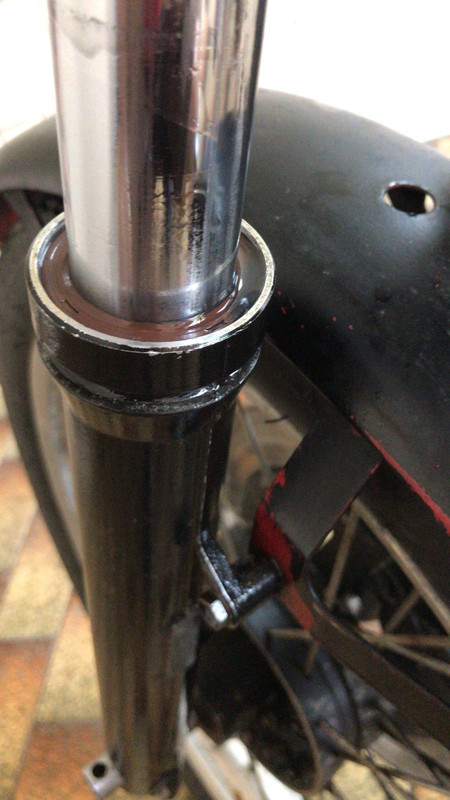

Nun zum nächsten Problem ( :| ):
Bei der 250er ETZ hab ich die Wellendichtringe an den Telegabeln erneuert. Verbaut hab ich diese hier: https://www.ost2rad.de/MZ-Ersatzteile/E ... 7-fkm.html
Nun ein wenig gefahren und ich merke nach dem Absteigen, mein linkes Schienbein is voller Ölspritzer...
Faltenbalg ab und siehe da: Das was eigentlich im Gabelrohr sein sollte, sifft raus. Ich seh das Öl direkt an den Gabelrohren rausquellen (also Innenseite, nicht außen) wenn ich die Gabel im Stand zusammendrücke. Beide Seiten, die linke schlimmer als die rechte.
Das war mit dem alten Paar ja nicht so schlimm...
Nun zur potentiellen Fehleranalyse und meinen Gedanken:
- hab ich beim Verbau die Ringe zerstört? Ich hatte die alten rausgenommen, die Passung so gut wie möglich ausgeputzt und mit Bremsenreiniger entfettet. Dann die neuen erst per Hand gleichmäßig eingedrückt, also nicht verkantet oder sowas. Dann mit einer Nuss in passender Größe noch etwas Nachdruck verliehen bis der Ring nicht mehr weiter ging.
- Die Innenseite wurde mit etwas Fett angeschmiert damit er beim Einführen nicht beschädigt wird.
-> Sind die Gabelrohre eingelaufen? Gestern mal gemessen: 34,88mm Außendurchmesser links. Liegt das noch in der Toleranz?
-> Sind die Ringe Schrott?
-> hab ich beim Einbau was falsch gemacht?
Wenn ich die nun nochmal rausnehme, sind die vermutlich hinterher nicht mehr zu gebrauchen oder? Damit ich im Zweifel nochmal prüfen kann ob die auch ordentlich sitzen.
Hier noch ein Bildchen:

Re: Telegabel ETZ 150 Instandsetzung/Wartung
Beitragvon pfuetzen » 1. Juli 2023 11:17
Klassiker
Wellendichtung 34,5mm oder 34 mm holen. Dann klappt es.
Fuhrpark: MZ TS 250/1 BJ 1978
MZ ETZ 250 BJ 1985
MZ ETZ 150 BJ 1988
Simson S50N
Honda CRF 300 Rally BJ 2024
pfuetzen
Beiträge: 1105
Beitragvon DWK » 1. Juli 2023 11:26
Stimmt das ist öfter mal so.
Die Gabelrohre sind original im Maß unter 35mm, früher haben wir die Schnurfeder etwas gekürzt.
Gib das mal in die Suche ein, dann findest du auch gleich Shops wo du kaufen kannst.
Beitragvon JohannVI » 1. Juli 2023 11:43
Top, neue Ringe bestellt: https://www.123kugellager.de/abdichtung ... 0x47x7-nbr
Versand kostet zwar nen Arm und'n Bein dazu aber was macht man nicht alles. Danke nochmal! Die Erfahrung wächst mit dem Lehrgeld :D

Die guten Nachrichten: Der HBZ funktioniert wieder. Ordentlich sauber gemacht und neue Dichtungen rein und der Druck ist wieder da!
Nun warten wir noch auf die neuen Gabeldichtringe und die Baustellen sollten langsam zu einem Ende kommen.
Schönen Sonntag euch allen!

Ich melde mich ein letztes Mal zu diesem Thema, um dem Ganzen noch einen Closer zu geben:
Die Simmerringe / Kolbendichtringe mit Untermaß (34.5mm Innendurchmesser) scheinen fürs Erste dicht zu halten. Danke nochmal für den Hinweis!
Die Bremse klappt auch wieder nach der Erneuerung des Außenlippenrings und der großen Dichtung außen.
Somit bleibt nun nur noch den Rahmen der 150er wieder gerade zu bekommen.
