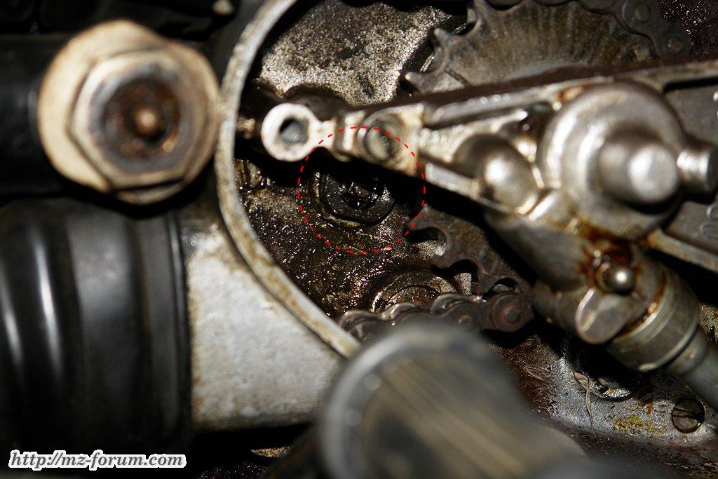

Dann müsste das dieses verölte etwas sein:

Re: ES175/0 Leerlaufschalter
Beitragvon der janne » 7. Juni 2013 19:38
Rischtisch :D :D

Beitragvon Martin H. » 8. Juni 2013 10:38
krischan hat geschrieben:Dann müsste das dieses verölte etwas sein
:ja: Das Kabel wird durch ein kleines Loch zwischen den Kettenschächten geführt.

Beitragvon krischan » 8. Juni 2013 10:43
Ahhhh, die kleine ES ist immer für Überraschungen gut, nach Entfernen des Tachogebers kam mir gleich die Ritzelmutter entgegen geflogen samt gebrochenen Sicherungsblech :( So wie die Mutter aussieht ist dies schon ein Weilchen lose. Nun gut, beides habe ich nun bestellt.
Jupp, Loch gefunden und Kabel schon eingezogen ;)
