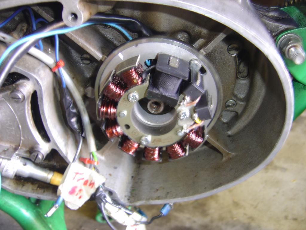

Beitragvon mzesgespannfahrer » 17. Januar 2015 19:11
So nun geht es los.
Der Einbau.
Beschreibung stimmt nicht immer.
2x Schrauben zu lang.(Paßt halt nicht bei alle)
So weit so gut.
Jetzt muss sie nur noch laufen.
