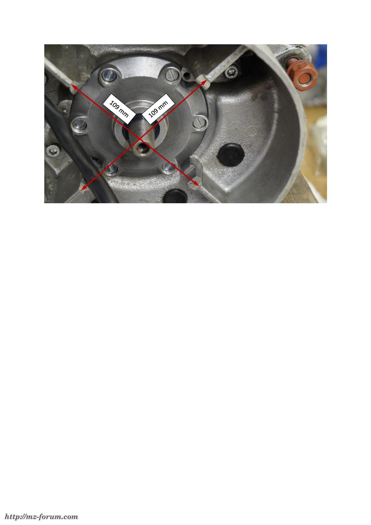

will nun nach 2,5 Jahren endlich zu Ende kommen mit meinem Eisenschwein-Aufbau. :gruebel:
Habe eine Vape-Zündung gekauft, alte Lima raus - schon wieder Ärger. Die Aussparung an den Gehäuserippen, wo die Grundplatte des Stators sitzen soll, hat einen Ø von 109 mm. Die Grundplatte selbst nur 103 mm. So ist nicht gewährleistet, dass die Vape-Lima auf diese Weise zentriert wird.
25042
Komme ich um die Anfertigung einer neuen Grundplatte herum? Oder hab´ ich was übersehen? :shock:
